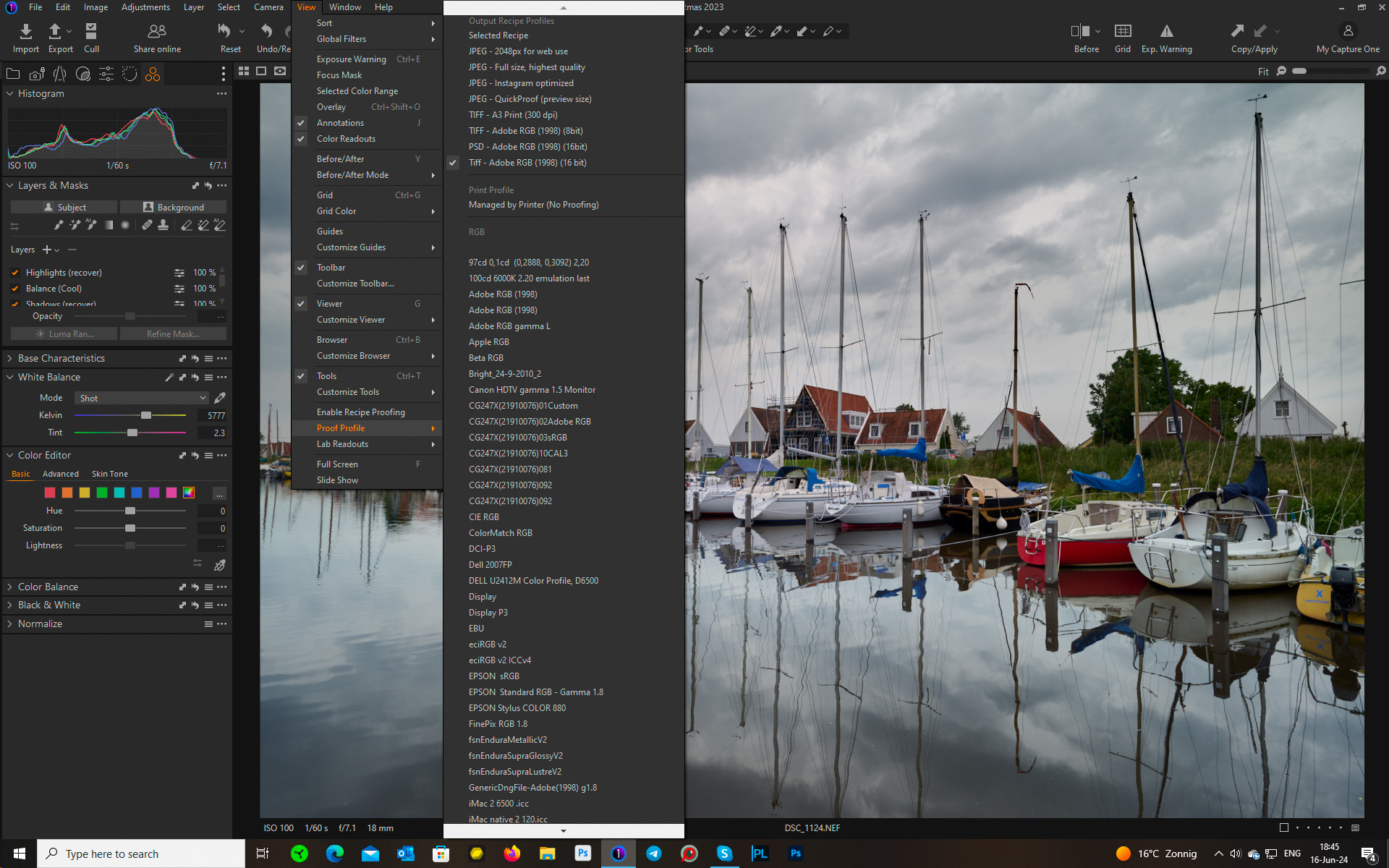

С1 устанавливает для работы профиль Вашего монитора. Она его берет из системы (из CMS компа - тот профиль, который в ней стоит в качестве дефолтного), то есть свои цвета она сразу пересчитывает в координаты цвета Вашего монитора. Поэтому очень желательно, чтобы в качестве этого дефолтного профиля стоял профиль откалиброванного монитора.
Если же хотите при работе видеть цвет в целевом пространстве (в которое картинка будет отконвертирована), то для этого есть Proof Profile в закладке View (выбрать там нужное). Это как раз аналог адобовского рабочего пространства Фотошопа.

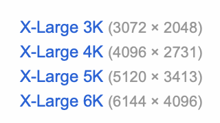

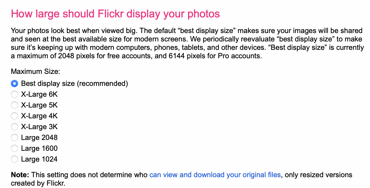

Я обычно для интернета сохраняю ресайзы с 6144 пикселей по длинной стороне, они не портятся Фликром при его внутреннем автоматическом ресайзе.
Стандартные размеры Фликра, до которых он сам делает ресайз при каждом клике на картинку (если картинка изначально имеет стандартный размер, то Фликр ее не ресайзит до стандартного размера, то есть не портит ее) -

Если фотография с z6, то делаю ресайз до 5120 пикселей по длинной стороне. К тому же это совпадает с количеством пикселей в длинной стороне моего монитора - открывается пиксель в пиксель.
