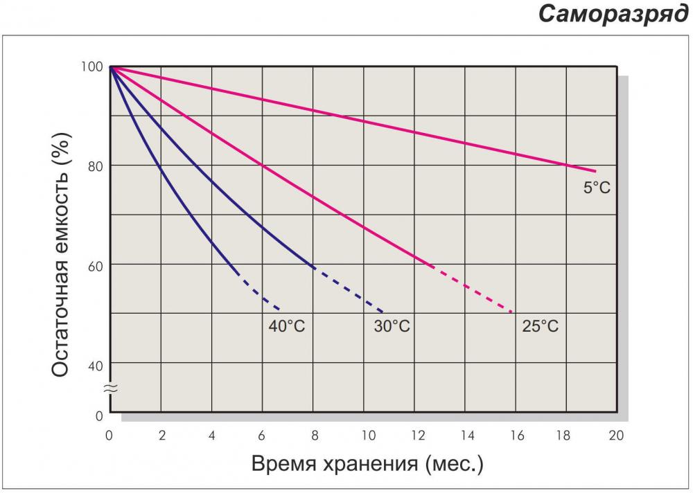

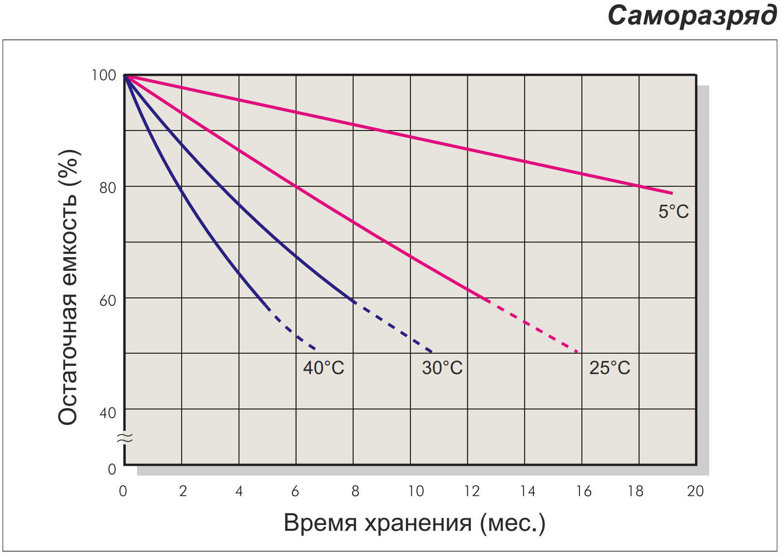

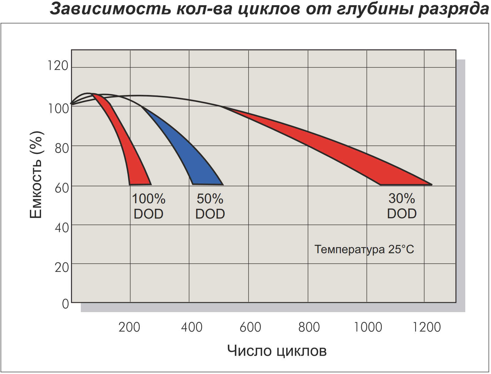

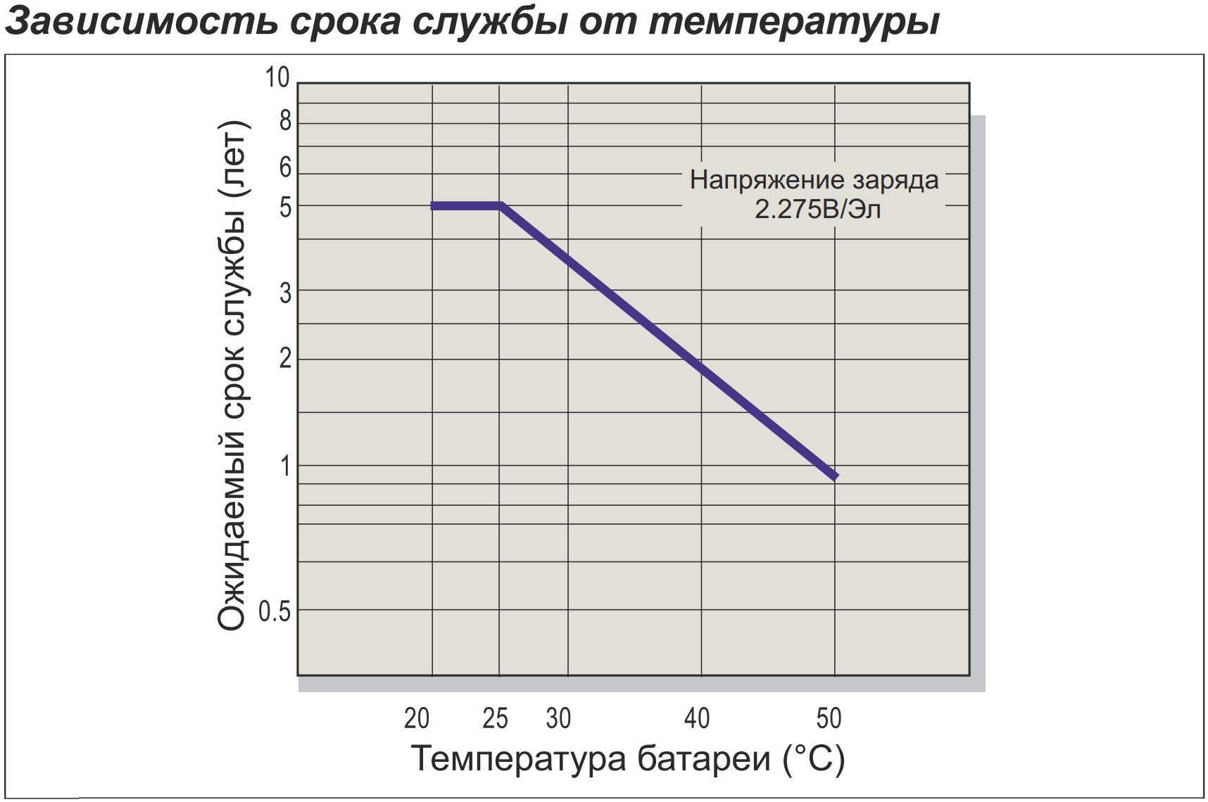

Про ввод аккумулятора в эксплуатацию что-нибудь слышали? Судя по написанному нет. Ответ не верный. Первичный ввод в эксплуатацию аккумулятора - разрядить в нуль, если остался заряд, зарядить на 100%. Что из вышесказанного Вам не понятно?
Пруф в студию плиз.
Особенно про это:
1. С какого момента аккумулятор произведенный по технологии AGM считается введенным в эксплуатацию, то есть активированным в нашем случае на заводе производителе - когда аккумулятор поставляется в продажу не с сухими пластинами, а заряженным и с примыкающим к этим пластинам пропитанным стекловолокном.
2. Где конкретно в мануалах на ИБП или на батареи, произведенные по типу AGM и активированные на заводе написано, что при первом включении перед зарядкой нужно их просадить до отрубания ИБП.
Ссылки на сообщения из разряда одна баба сказала не прокатят.
Ваш пост номер 171 от 21:50 по местному времени. Вашей же рукой было написано, цитирую «Первая зарядка должна быть около суток без нагрузки на ИБП и без перерыва в зарядке (если конечно не перегревается).»
Все не так. Это из разряда вредных советов или как быстро убить новый аккумулятор. Вы автоматом пробъете цикл глубины зарядки аккумулятора.
А давайте не будем путать типы аккумуляторов, чтобы не заблудиться в циклах и в понимании того, как работают аккумуляторы разных технологий производства.
Ваш "Глубокий разряд (если остался заряд) с последующим зарядом до 100%" это дополнительный цикл убийства уже активированного на заводе аккумулятора. Да к тому же в бюджетном ИБП, который тупо нагреет аккумулятор до запредельной температуры и съест за один раз не один цикл, а циклов двадцать его ресурса (смотрим приложенные графики).
Глубокий разряд для данной обсуждаемой батареи - это разряд АКБ до напряжения около 10 Вольт, а не до нуля. И даже разряд до такого напряжения для него уже плохо. (При разряде в ноль произойдет полная необратимая потеря емкости и акк будет пригоден только для помойки).
Прилагаю для сведения скриншоты из спецификации на аккумулятор CSB. На бюджетные аккумуляторы производства Иппон ищите сами, кому интересно.

Обзор https://www.ixbt.com..._back_800.shtml
Из него:
Нагрев трансформатора в режиме холостого хода при работе от сети составляет 63°C, а температура корпуса под ним — 54°C. (Это то, на чем аккумулятор лежит!).
Трансформатор в нижней части корпуса ИБП.
При таком нагреве вряд ли стоит удивляться ресурсу батареи. (График см в сообщении выше).
