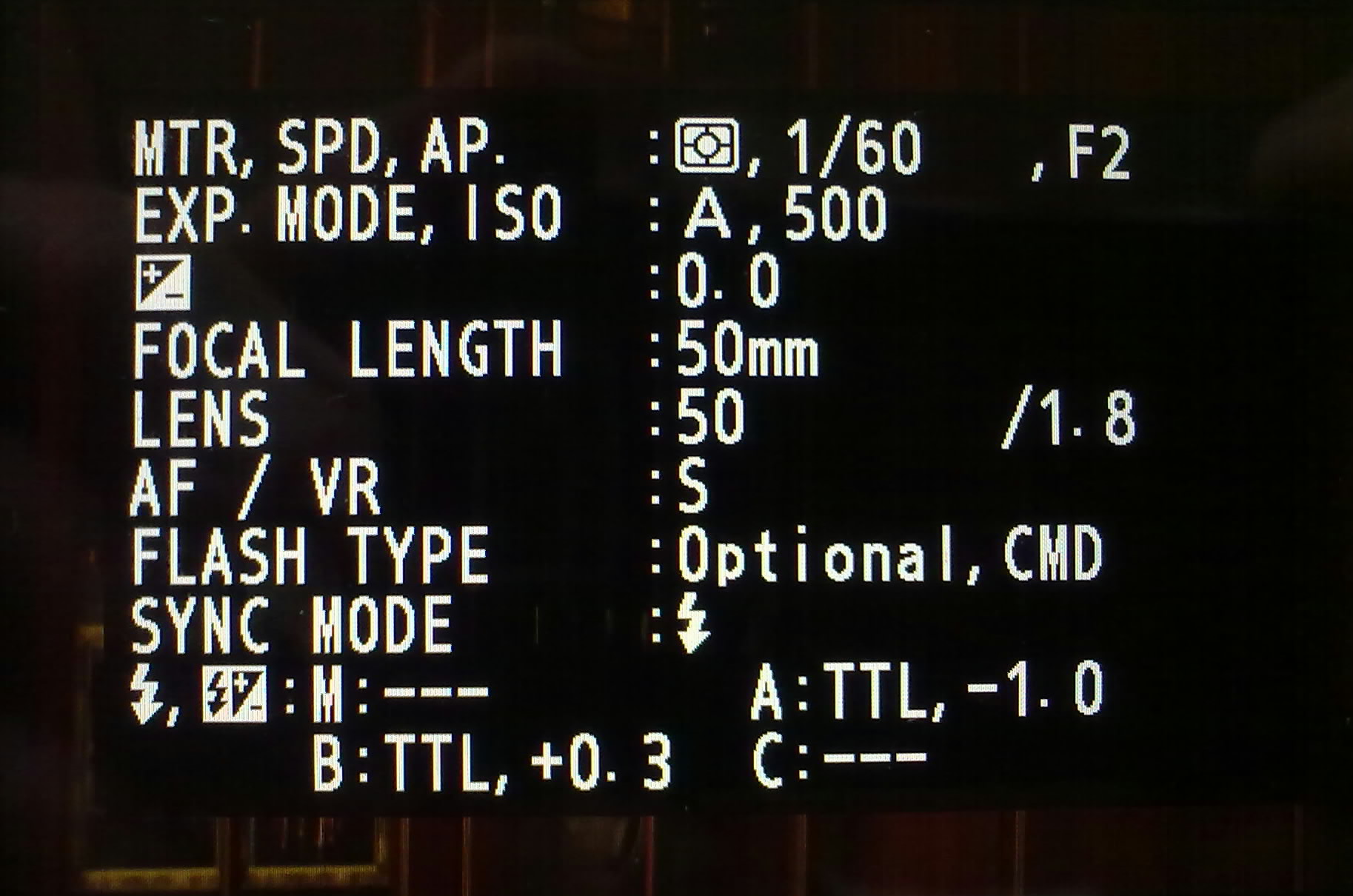

Так что поигрался с одним YN-622N, изучил как работает управление. Выяснил, что наоборот коррекция происходит:
Andrey писал(а):
1) half-press кнопку спуска;
2) нажимаете и держите кнопку "+" или "-", огонек начнет бегать по кругу:
A->B->C->C1->C2-C3
если надо изменить мощность на один стоп в какой-либо группе, то отпускаете кнопку, когда огонек находится на соответствующей группе (А или В или С);
если надо изменить мощность на 1/3 стопа в какой-либо группе, то отпускаете кнопку, когда огонек находится на С1 для группы А, С2 для группы В или С3 для группы С;
"+" увеличивает мощность, "-" уменьшает мощность.
На ⅓ меняется, когда огонёк находится в группе А-В-С и на один стоп - когда огонёк в группе C1-C2-C3.
Подсветка АФ красиво смотрится, но не очень полезно, когда с одной точкой снимаешь, не факт ведь, что точка фокуса попадёт на лазерный штрих. Родная вспышка разумнее заполняет поле фокусировки да ещё и смещается вправо-влево.
А вот где и и какие поправки удобно смотреть в режиме просмотра снятого кадра, нужно в меню камеры поставить нужную птичку.

Ну вот, получил и я свой YN-622N-TX к имеющемуся YN-622N в комплект.
Фотки выкладывать не буду, такой же как у всех rolleyes .
В общем, претензий нет. Самое главное, поправки в TTL отрабатывает корректно, в мануале тоже работает.
Не понравилось лишь (пока) что в EXIF камеры не отображаются поправки в TTL. Какие бы поправки не вводил, всё равно стоят значения TTL, 0.0. Когда перехожу в мануал, то значения мануала отображаются (1/64; 1/32; и т.д.). Значения могут принимать вид 1/25, если я выбрал к значению 1/32 тут же в меню контроллера поправку +0,3. Если выбрал пустое оконо, то группа отключается, в EXIF в этом случае прочерки. Пока я ещё не вычитал, что за режим 55. Надо мануал почитать mf_bookread .
Вот YN-622N в EXIF прописывает поправки в TTL, когда он в роли контроллера используется или на нём вспышка стоит.
Интересно, есть какая-либо обратная связь с заводом, может быть есть возможность поправить это в прошивке.

Yurydan писал(а): Вт мар 25, 2014 16:23
вот service@hkyongnuo.com я уже им отписал про один баг, должны в 1.05 прошивке исправить
