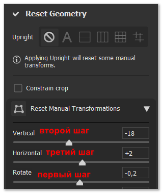

Wet999
Сообщения: 2477
Re: Софт от DxO
Сообщение Wet999 »
jerrri писал(а):
БЕЗ DxO и прочего, используюя только LR или ACR, Вы сможете выровнять столбы например в моем фото? Мне кажется это абсолютно не реально
Скиньте файл, попробую записать видео (хотя я сейчас в болнице, но ноут есть).
LR не пользуюсь по своим личным причинам, продемонстрирую на примере ACR.
алгоритм такой в целом:
jerrri
Сообщения: 309
Зарегистрирован: Вс сен 04, 2011 14:05
Re: Софт от DxO
Сообщение jerrri »
Wet999 писал(а): Пт дек 01, 2023 09:36
Спасибо большое!!! И в конце проверьте себя пожалуйста по горизонтальной линии сетки (вершины колонн ворот)
