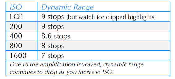

ДД для d700 из "Tom Hogan's Complete Guide to the Nikon D700":
