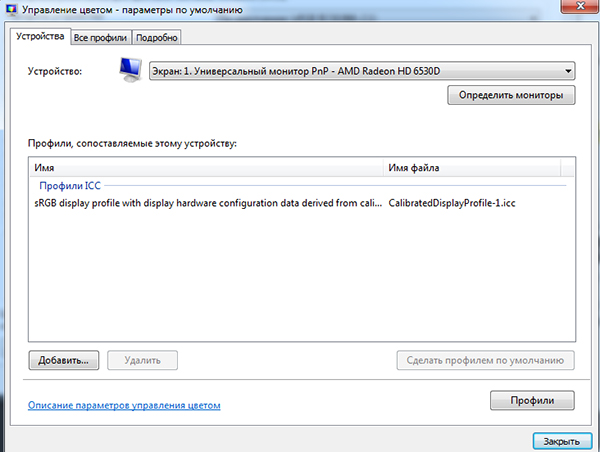

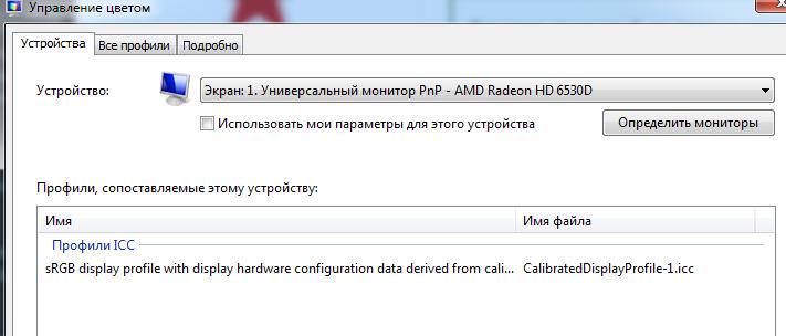

Панель управления -экран -вкладка "разрешение" -другие параметры монитора -цветовой профиль. Что там ?
Jetrel
Сообщения: 1376
Re: калибровка монитора, sRGB
Сообщение Jetrel »
Вот. Это оно? Розовый везде вообще )

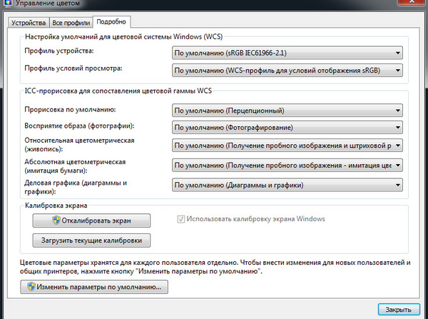

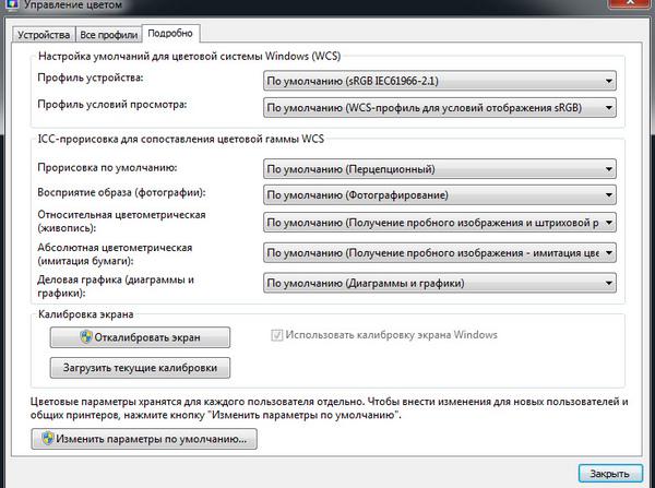

"Изменить параметры по умолчанию" -что там еще есть, кроме профиля монитора ? И что выбрано ?
Jetrel
Сообщения: 1376
Сообщение Jetrel »
Вот, всё то же самое, его можно сделать профилем по умолчанию, да и всё...
То чего нет
Сообщения: 7161
Сообщение То чего нет »
У вас стоит профиль, полученный при калибровке. Поставьте дефолтный, с оф. сайта Самсунг, именно для своего монитора, либо удалите этот. Справа на скрине как должно это выглядеть по дефолту.

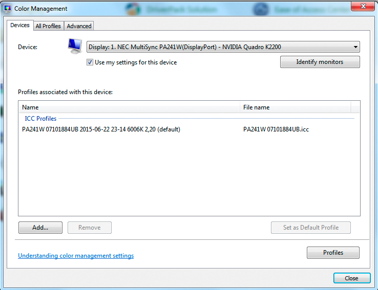

Розовый оттенок в светах говорит о неточности калибровки/характеризации, Шадрин этому вопросу уделял чуть ли не целое занятие на своем МК по Соlor management.
Вариантов несколько, но самый печальный - не хватает разрядности монитора или LUT видеокарты, то есть кривизна самого дисплея/железа. Наилучшее лекарство - перекалибровать еще раз, при этом во время калибровки поднять целевую яркость чуть ли не до максимума, посмотреть, что будет, останется ли розовый в светах. Скорее всего, что исчезнет. После этого в меню монитора яркость убавить до той, которая требуется, и больше ничего не трогать.
12. Наипервейшим шагом по устранению «хроматических паразитов», возникших в ходе колориметрической настройки монитора является
повторная калибровка на максимальной яркости подсветки с последующим откатом на целевую яркость.
ЗЫ В системе в качестве стандартного профиля, разумеется, нужно установить профиль, полученный во время характеризации (профилирования) откалиброванного монитора.
На этой странице есть видео о том, как и какой профиль устанавливать в Систему - http://alexey-shadrin.com/calibration/
У меня стоит так, все отлично работает (перед калибровкой нужно установить драйвер монитора с офсайта производителя).
Розовый оттенок в светах легче убрать в i1 Profiler, в нем есть возможность ввода дополнительных плашек в проблемных местах (например, в светах) при характеризации.

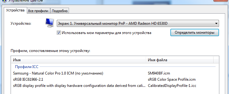

Спасибо за ваши советы! К сожалению, нет возможности отвечать быстро )
Я поставил по умолчанию профиль монитора, который был в комплекте с драйвером, - розовый никуда не исчез.
Получается, что только калибровка, надо полагать...

Jetrel писал(а): Пт май 06, 2016 19:11
А вы его активным то сделали ? Кнопка внизу справа "Set As Default"
Jetrel
Сообщения: 1376
Сообщение Jetrel »
Да, конечно!
