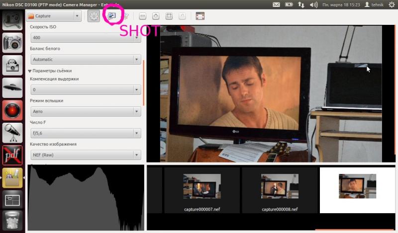

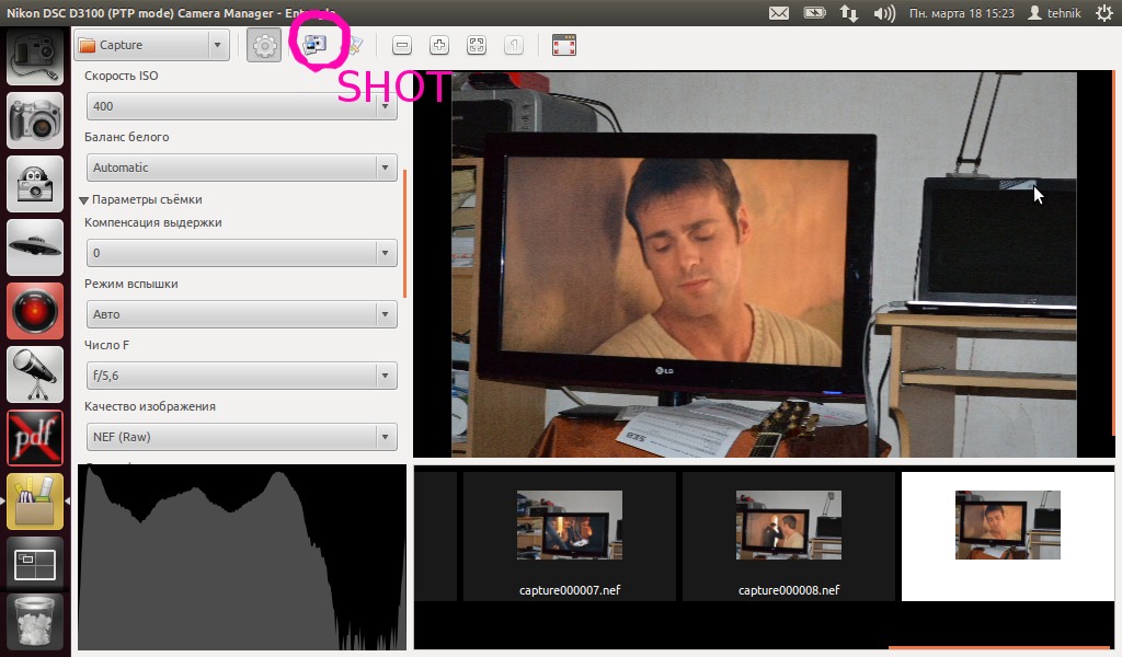

Re: Camera Control Pro 2 не видит моей камеры nikon d3100
если ещё актуально прога entangle под Линукс
entangle-photo
Установщики для некоторых дистрибутив, утанавливать через центр приложений
Installator
Через usb связь с д3100: экспокоррекция, исо, и т. п. регулировки, singlshot - кнопка, просмотр снимка, всё через интерфейс.
entangle-photo
Installator
