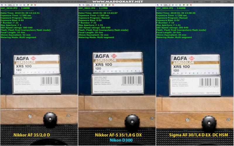

Судя по этому тесту-35 1.8 по резкости (детализации)обошла всех... smile
К тому же на кропе она остаётся 35,тогда как 35 2 Д -практически 50.
И когда эта путаница закончется. dunno blink
Фотографии сняты с помощью 35/1,8Г и 35/2Д будут одинакового размера.Ничего не изменится. mf_bookread

Судя по тесту так не скажешь.Фото с 35.2 как будто сняты другим фокусным.Гораздо блииже объект съёмки,или я неправ ? Глаз то не обманешь...

Греча писал(а): Вс сен 18, 2011 14:51
Да уж ....
Официально объявляю, за аналогичные утверждения буду отправлять в бан на 3 дня на изучения мат. части ...
Изучение можно начать с темы Опять двадцать пять, или снова о фокусном расстоянии на кропе.
Кратко:
1) Фокусное расстояние - это свойство объектива, и оно не меняется хоть ставь объектив на телегу, хоть на кроп, хоть на ФФ.
2) ЭФР - эквивалентное фокусное расстояние (от которого зависит угол обзора объектива), пересчитывается всегда на кроп-фактор, вне зависимости DX объектив или ФФ.
3) На всех объективах, вне зависимости от того DX они или ФФ указано фокусное расстояние в пересчете на 35 мм (т.е. на ФФ формат).
Практические выводы:
На примере объективов 35/1.8 DX и ФФ 35/2.0:
1) фокусное расстояние и того и другого объектива 35 мм, вне зависимости от того на какую камеру они будут установлены;
2) На DX камерах и обоих объективов ЭФР расстояние будет 52.5 мм и соответствующий этому ЭФР угол обзора. И угол обзора будет одинаковыми;
3) Если Ваши глаза видят "что-то" другое, то надо либо посмотреть еще раз более внимательно, либо "что-то" делать с глазами ...

Не его это тесты. На даном тесте даже подписано каждое фото, ЭФР для 35мм.

Спорить насчёт ЭФР не буду,но что бы захватить на кропе с 35 Д такой же объём,придётся отойти чуть дальше,или я не прав ? wacko
