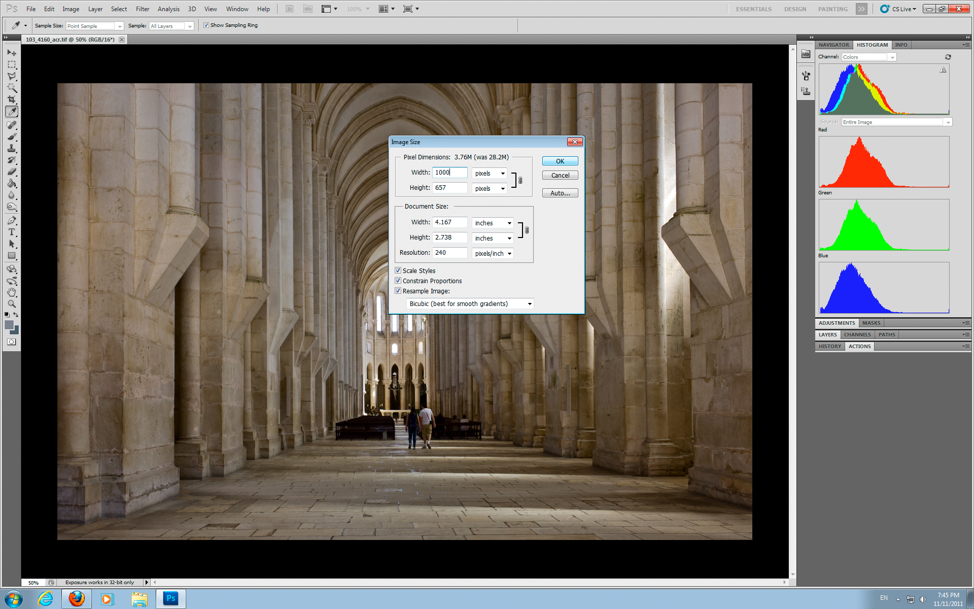

1. сначала уменьшаю подготовленную картинку до требуемого размера, лучше всего до 1000 пикселей по длинной стороне со следующими параметрами:

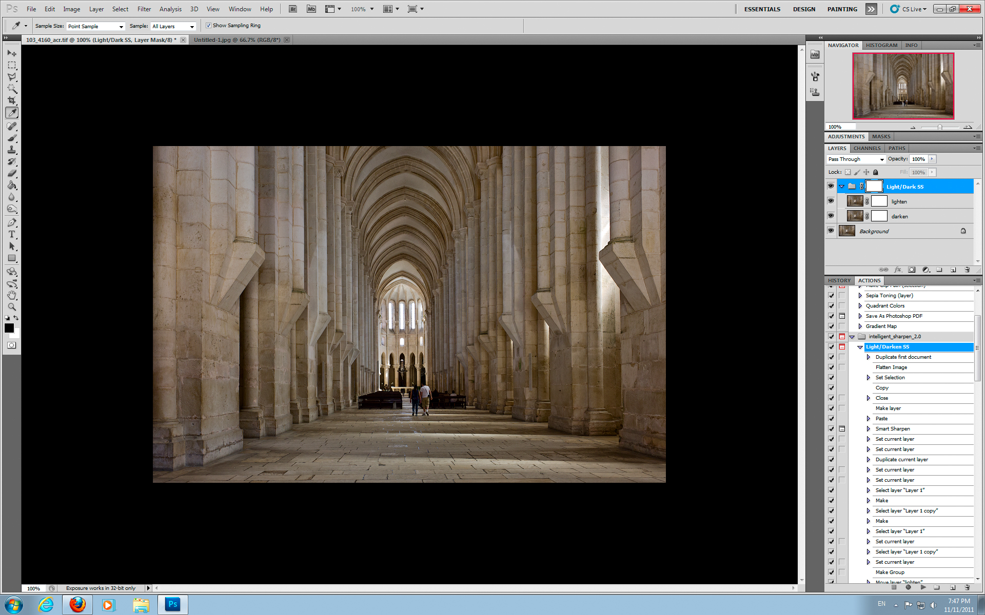

2. Затем открываю экшен Intelligent Sparpen 2.0 Павла Косенко, который скачивается отсюда: http://pavel-kosenko.livejournal.com/9147.html (можно, конечно, написать свой, используя похожую идеологию), и применяем его к картинке, иногда получается слишком резко :

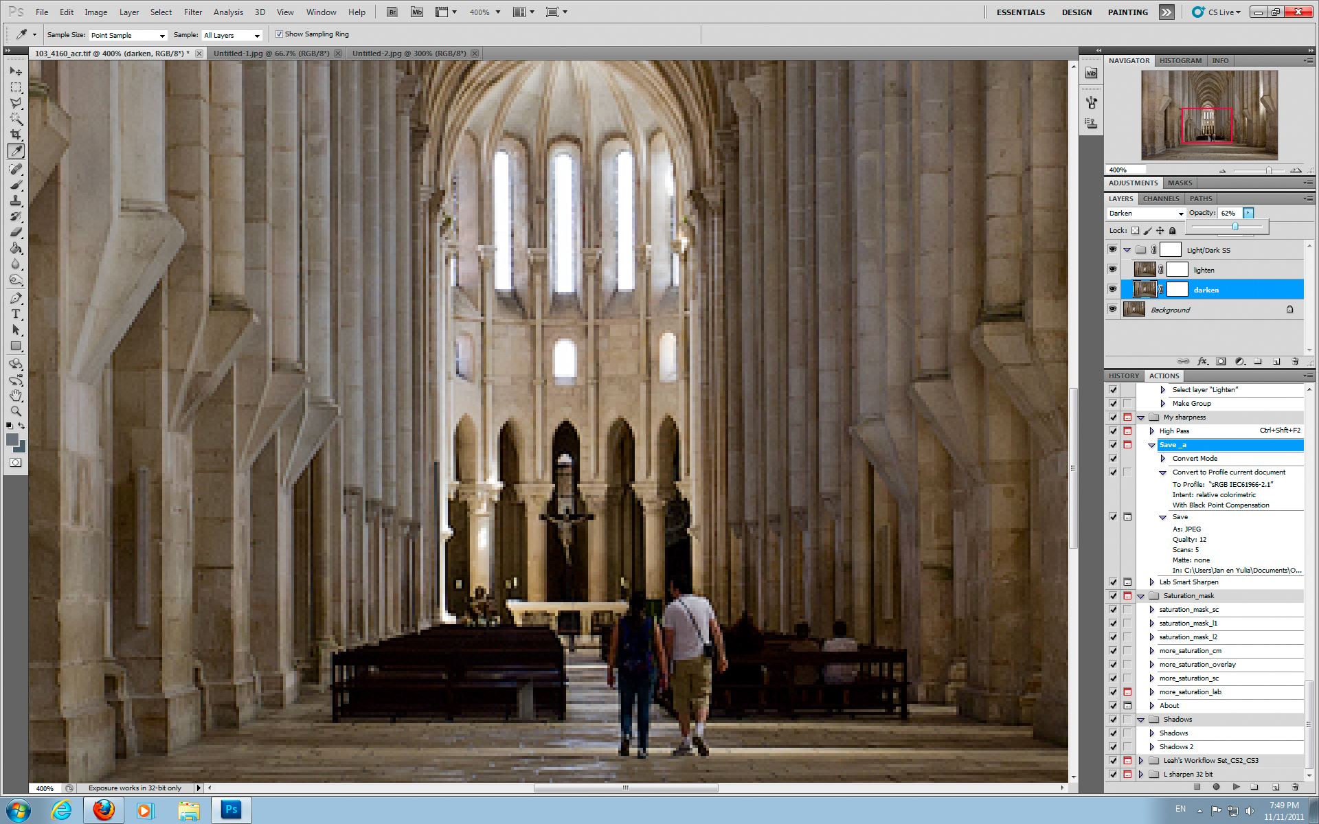

3. Затем смотрим картинку на 300% на экране и с помощью уменьшения прозрачности слоев Darken и Lighten добиваемся того, чтобы контуры перестали быть слишком контрастными, а заодно замазываем в масках те места, которые не хотим шарпить:

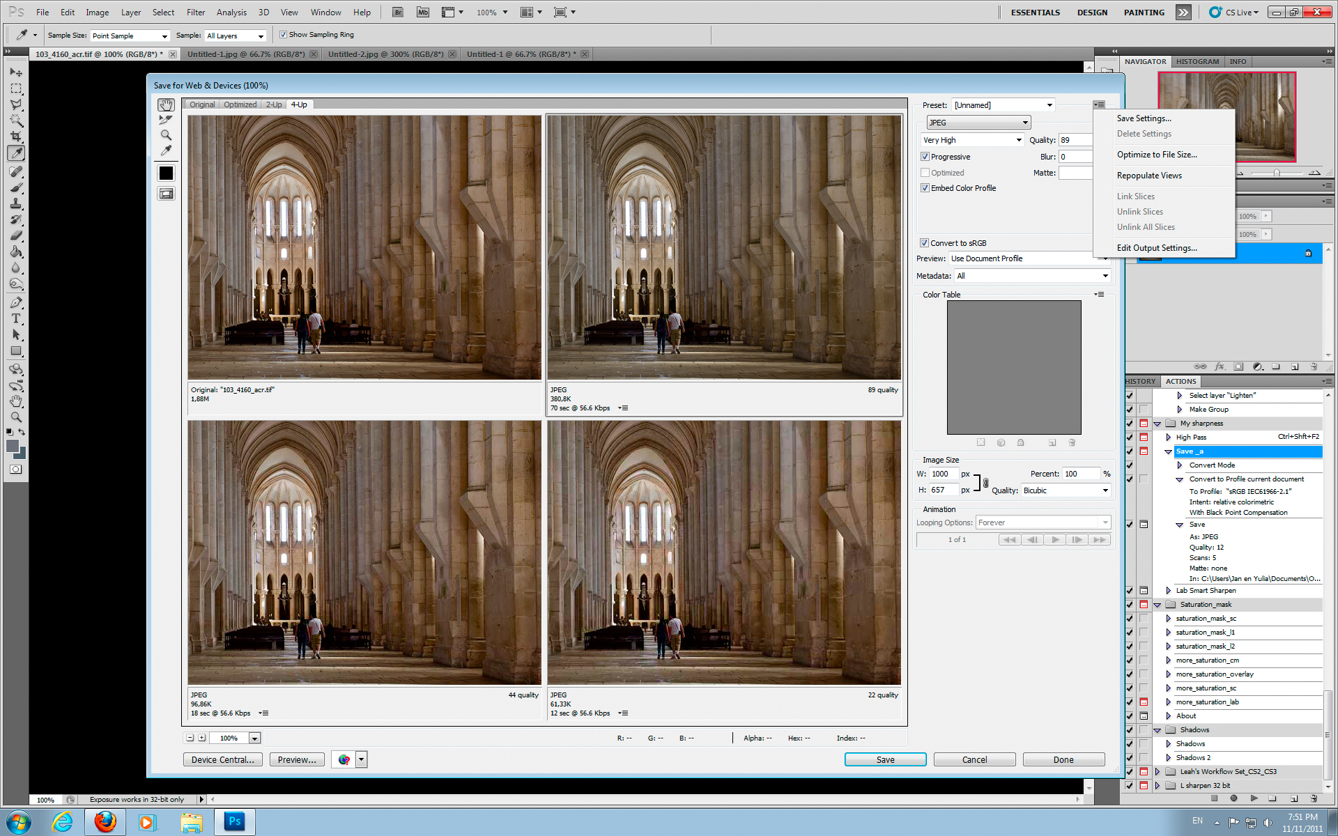

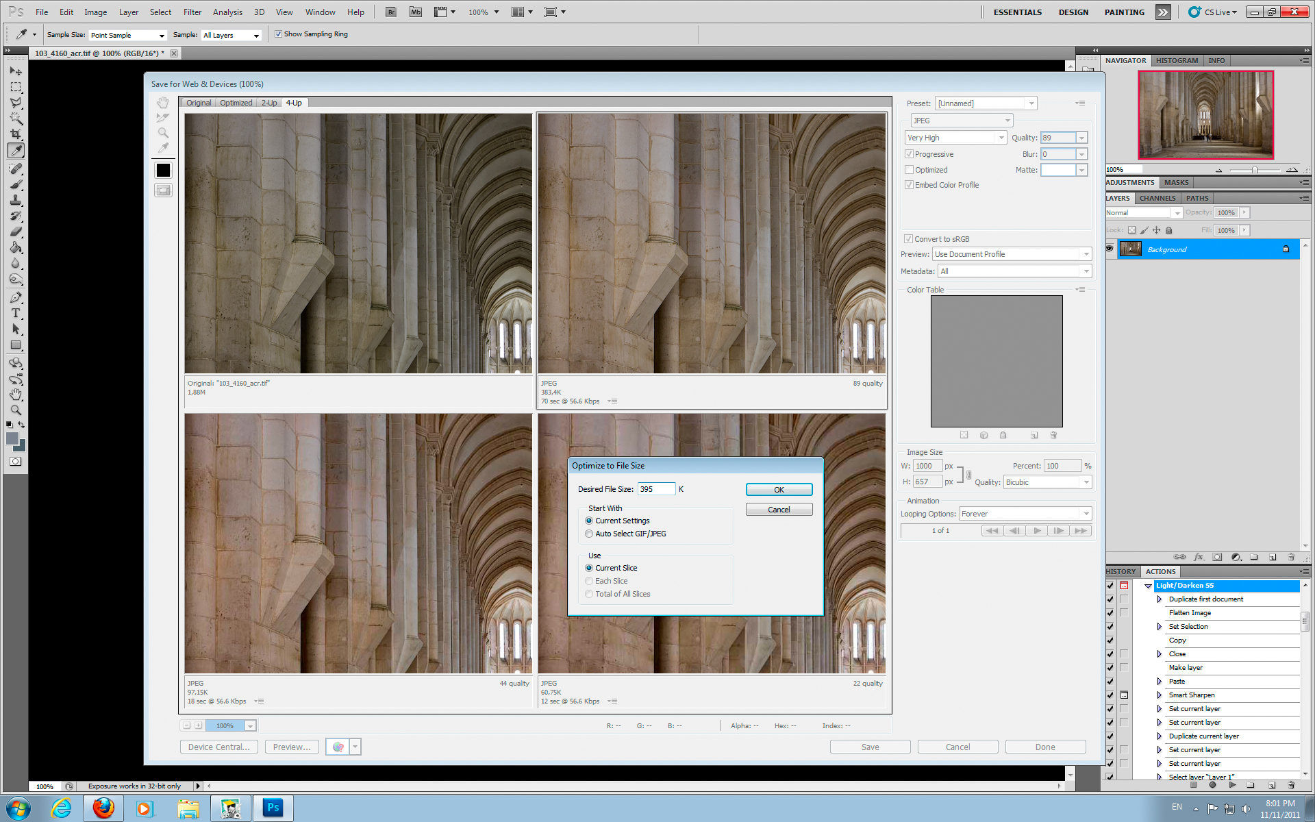

4. Слои сливаем в один. Теперь иду в Save for Web и там нажимаю на маленькую галочку сверху справа (чтобы выбрать вес картинки), выбираю в выпавшем окне Optimize to File Size:
5. Обычно рекомендуется не более 400 Кб, однако EXIF тоже что-то весит (около 5 Кб), поэтому ставлю 395 Кб. И нажимаю ОК. Картинка получилась не больше 400 Кб:
