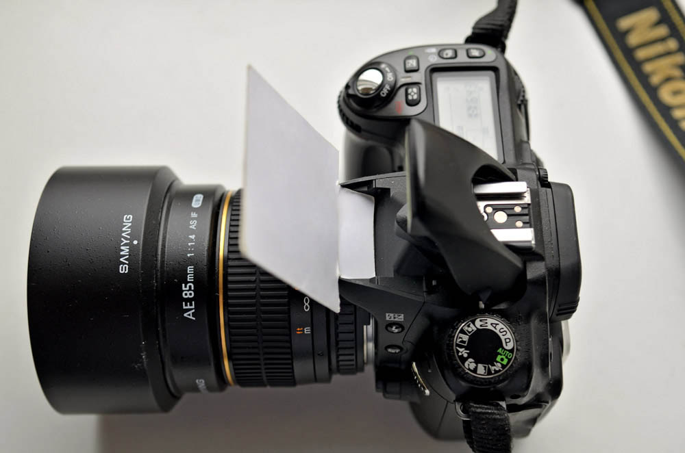

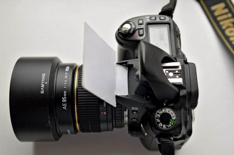

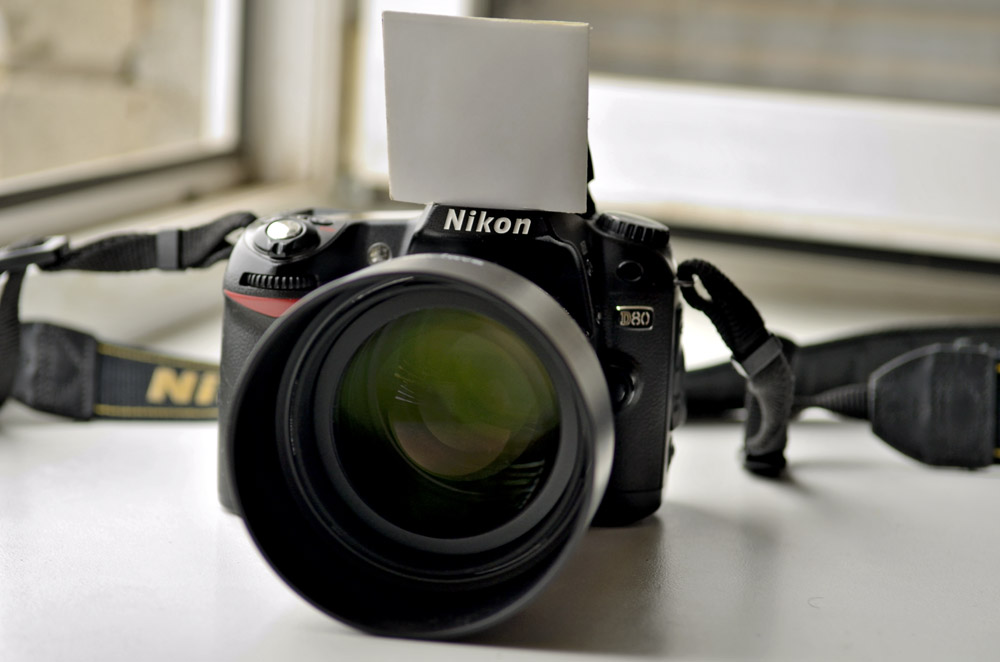

- у Вас две вспышки и Д90 а по сему ОБЯЗАТЕЛЬНО! используйте систему дистанционного управления вспышками при возможности(зажыгайте две выносных внутренней,и для того чтобы не испортить свето-теневой рисунок вырежте картонку как на фото которые прилагаю)
