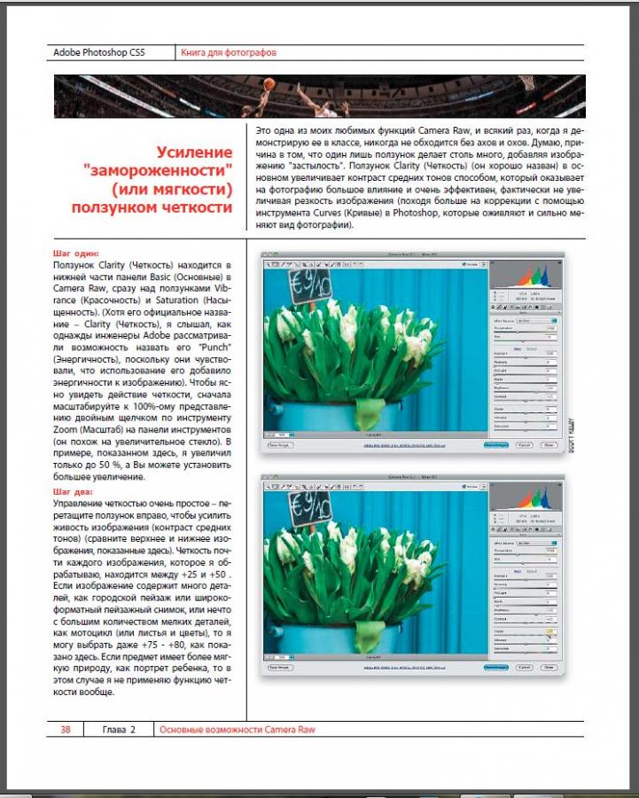

В чём?То что я показал ,именно это я и имел ввиду(впрочем как и Келби).Если Вы имели ввиду второе, то мы рассуждали о совершенно разных вещах.И туда я не заглядывал сроду.Для меня снимок или чёткий или нет.Или я одел очки-чётко.Или снял- не чётко.

Тем не менее, автор темы спрашивал именно про второе. Зачем увеличивать четкость? Она даром не дается. Она тоже создает ореолы, только большого радиуса. И очень портит тональные переходы.

Юля,да хватит уже рассуждений.Забивать голову начинающим про тональные переходы,потерю стопов и ДД. Тот монитор,что у Вас от силы у десятка здесь на форуме.Это Вы видите, большинство нет.И печатают если от силы А5. Есть труд Келби,там всё ясно и понятно,особенно для начинающих.ПОШАГОВО.С его снимками и видео на диске.Именно его я и советовал автору вопроса. И большая часть его сомнений развеется. И будет он получать удовольствие от съёмки ,а не корпеть сутками над выведением тональных переходов перед монитором, где его усилия вряд ли заценят большинство.как только он выложит их в интернет.
Сам сижу,так я хоть за деньги.Погода сказка,а тут как идиот. Зачем большинству это надо?
Из вопроса автора "А вот сохранить детализацию"
Сделав те шаги из главы книги ,он и получит её.
