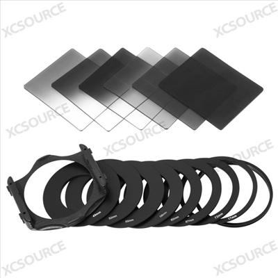

Кстати, не шибко удобная вещь, если куда с обой на съемки таскать - фактически футляр сделан под прямоугольные градиенты, а квадратные болтаются в ячейках, да и сами ячейки не шибко надежные - выскакивают фильтры из них (причем футляр родной).
Тот футляр, который с ебея прислали, совсем китайский, кривоват, широковат. Приходится вставлять с одной стороны валик из салфетки, чтобы фильтры не больтались

Вопрос, а где к примеру в Питере можно купить именно дорогой Кокин. А не подделку по дорогой цене. А то я тоже дааавно на эти фильтры поглядываю, но меня останавливает именно информация о появлении мадженты.
Я Вас немного огорчу. У родного кокина тоже маженту можно словить. Правда, меньше, чем у китайских.
Скажем так, на плотных фильтрах, типа 0,9D, ловится почти гарантированно. Меньше маженты (по инструментальным замерам колорметром, раза в два-три меньше) - у дорогих фильтров, которые по 60-100 долл. за штуку. Тут в общем, чудес не бывает. Цена пропорциональна качеству светофильтра, правда экспоненциально. Кстати там вопрос еще не только в качестве красителя, но и в качестве пластмассы. Кокин сам пишет, что серии А и P - они делают из одного типа пластика. Серии X-pro и Z-pro - из другого типа пластика, более лучшего по параметрам. Это их официальное опубликованное заявление. Видимо профи, применяющие крупные фильтры серий *-pro явно не удовлетворятся тем, что идет на младшие серии. Именно поэтому народ, которому нужны нейтральные фильтры именно размера "P" покупает у Кокина родные только фурнитуру (кольца, держатели). А сами фильтры - берет у СингРея или Форматта (за совсем много денег). Это что касается именно нейтральных градиентников, про остальные я не совсем в курсе.

Лет пять назад тоже повелся на дешевизну, купил парочку китайских градиентников и один фирменный кокиновский. Китайские выкинул после первой пробы =) Кокиновский оставил, но мне он тоже не понравился.
Но я слишком требователен к качеству, может Вас и устроит.
После длительного изучения вопроса для себя решил: качественные фильтры это Singh-ray или на худой конец Lee, все остальное компромиссы.

Подтверждаю, у меня фильтров Cokin штук 10, фирменные, все куплены в ВН, и какая-то комбинация двух из них дает маженту. Когда использую их по одиночки маженты не замечал.

Тут http://world-of-photo.ru/sistema-i-filtry-cokin-p.html обрисовано три серии, т.е. я могу взять Z_pro и переходники, чтобы использовать на любой оптике? (за исключением 84мм)
И ещё такой вопрос:
получится ли мне самому сделать фильтр? Т.е. взять низкодисперсное стекло ( вот только где его ещё найти smile ) и закоптить его каким либо образом?
Или про это можно сразу сказать, что глупая затея?
