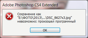

Photoshop CS4 отказывается сохранять в jpg

Re: Photoshop CS4 отказывается сохранять в jpg
В ШОПЕ есть на верхней панели (изображение/режим/.....и выбираем что хотим 8бит или 16)
далее мы работаем со слоями, масками, текстом, штампами и прочими инструментами.... при этом у нас заполняется наша история работы и добавляются слои, далее если мы хотим сохранить изображение в JPG, то нам необходимо все эти слои свести в одно целое, что мы и делаем, далее "сохранить как" у нас выпадает рамочка в которой есть окошко для изменения формата файла,
Так вот, в PSD,TIFF,он сохраняет без проблем (даже без сведения слоёв) а в JPG может отказаться, что и происходит и чем больше я делаю с файлом всяких там преобразований, тем большая вероятность что сохранение в JPG будет невозможно. (Выкидывает ошибку)

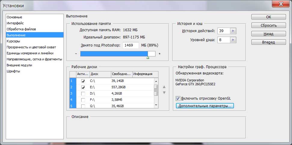

Стоит там покопаться. Edit ->Preferences->Performance
И настройки выделения памяти, и кэш и рабочие диски (если несколько) привести в оптимальный вид.
С уважением, Александр
Скажу свой взгляд: сообщения, вызванными какими-либо ограничениями, не должны оформляться как некий сбой. Если сбой - это проблема не в пределах программы. Что-то где-то вдруг стало криво, и настройками программы этого не решить.
Может ли помочь переустановка программы? Мэй би... Я бы начал с этого.
Блин. Ожидал чего-то, с чем хоть как-то сталкивался... (хотя оно все примитивное в общем)
Возможно, что ошибку выводит фотошоп, но это не проблема самого фотошопа (т.к. Вы упоминали, что в ЦС6 происходит то же самое), ИМХО. Но так ли это на самом деле, судить не берусь. Печально, если косяк системы, т.к. косяк фотошопа решился бы его переустановкой (если копия не кривая сама по себе...).
Извиняюсь, что помочь нечем (
При сохранении в джипег ФШ действительно задействует бОльший объем памяти, нежели в psd или tiff. Попробуйте увеличить файл подкачки, он заметно ускоряет процесс конвертации.
