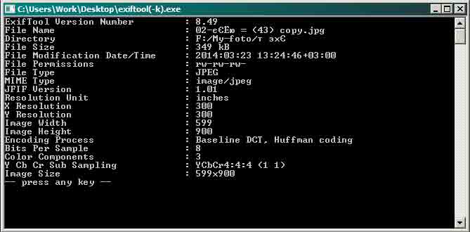

Shklyarsky
Сообщения: 127
Зарегистрирован: Пт июн 05, 2009 06:41
Re: Нечто происходит с цветом при загрузке фотографий
Сообщение Shklyarsky »
То чего нет писал(а): Вс мар 23, 2014 13:04
[oft]Выложите фото на файлообменник. Интересно rolleyes [/oft]
Пожалуйста смотрите, я по ходу уже ничего не понимаю... У вас свежий взгляд, может что подскажите. http://yadi.sk/d/hwRpRd7kL4FmN

То чего нет
Сообщения: 7161
Сообщение То чего нет »
Shklyarsky писал(а): Вс мар 23, 2014 14:47
[oft]Ничего подозрительного ... значит проблема не на нашей стороне (с) rolleyes [/oft]

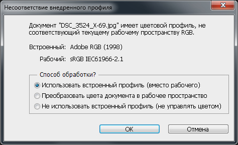

andrvrn
Сообщения: 696
Зарегистрирован: Вс сен 16, 2012 18:49
Сообщение andrvrn »
А это чем объясните?
Когда такая табличка появляется, я лезу в настройки ФШ и ставлю sRGB. Не знаю почему иногда эта установка сбивается на Adobe RGB, и когда настройки правильные - этого окна вообще не появляется, фото открывается сразу.
