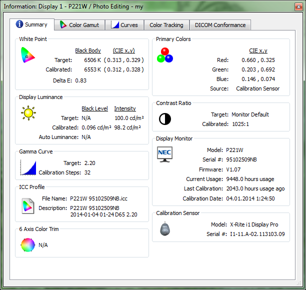

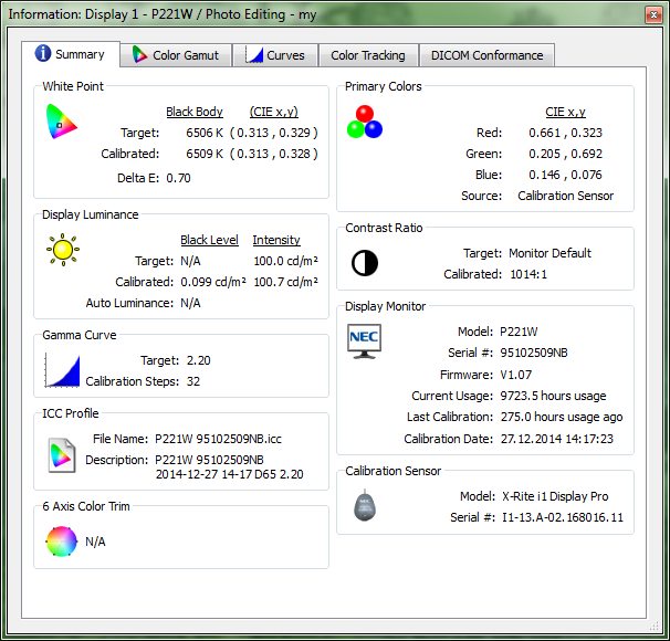

Борис Анипченко
Сообщения: 3348
Re: Мониторы с аппаратной LUT и их калибровка
Сообщение Борис Анипченко »
Как много желающих оказалось smile
Калибровка более новым i1 Display Pro
Калибровка более ранней версией i1 Display Pro
С уважением, Борис
