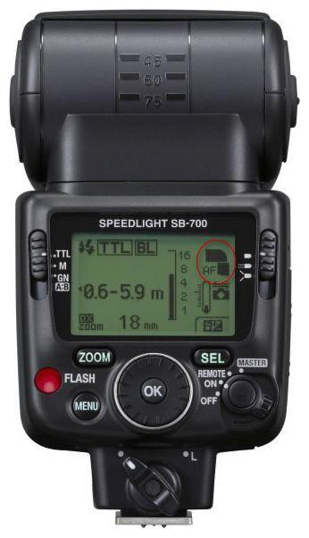

Экспозамер стоит точечный?
MR.COTUN
Сообщения: 3251
Re: Неадекватная работа TTL на вспышке SB-700
Сообщение MR.COTUN »
kgms писал(а): Вс фев 01, 2015 09:15
Отключал smile . Безрезультатно.
В сб-700 есть датчик положения головы вспышки индикатор которого расположен на дисплее пыхи.
Он у вас работает?

MR.COTUN писал(а): Вс фев 01, 2015 09:54
Он у вас работает?
Работает, и зум работает. Импульс есть - но крайне слабый. В мануале все ОК.
