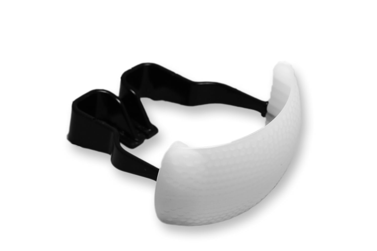

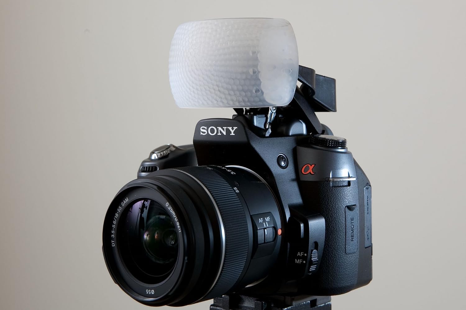

Рассеиватель скорее навредит, вероятно, будет лучше обычная лобовая вспышка.

На расстоянии 5 метров влияние рассеивателя размерами 10 см. будет чуть менее, чем незаметно. Разве что, ослабит световой поток на пару стопов. Что приведет перегреву вспышки намного раньше, чем без оного колпачка. Подобные колпачки больше уместны при съемке широкоугольным объективом на короткой дистанции.

Ок, значит нельзя такой диффузор одевать на SB-700 при таких условиях.
Снимаем диффузор. Просто бьем со стороны. Встроенная поджигает в лоб. Думаю будет нормально. А что еще придумать. Не банку же Фонга...Кто хвалит ее, кто ругает.

Ни каких рассеивателей вам не надо. две пыхи, по меньше мощности, диафрагму по желанию и остальное регулируйте выдержкой, и исо дабы не было смаза...
