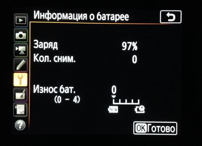

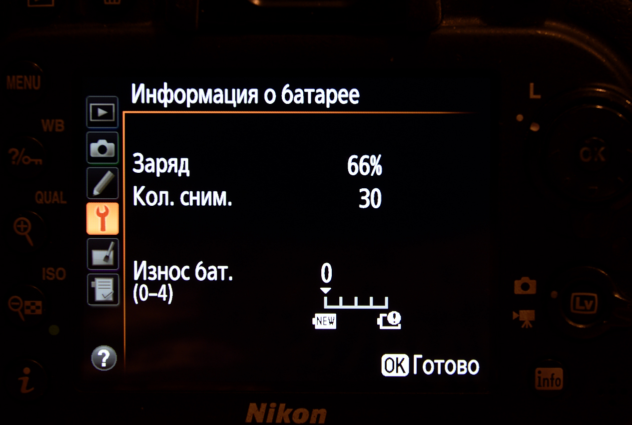

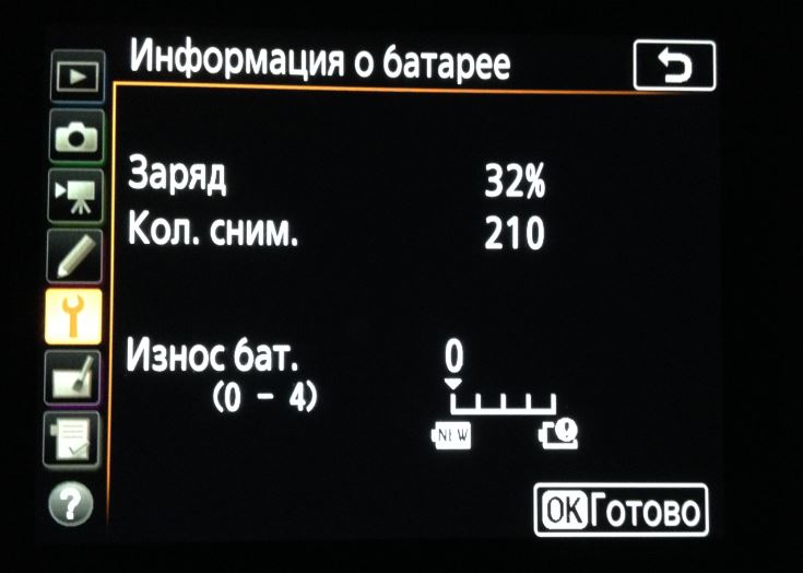

Я за прошедший год понаблюдала за своими акками, два EN-EL15А и один EN-EL15 на D850, деления тают на глазах, стёкла использую без функции стаба, отвёрточный всего один 35-ка, вай-фаями и джипиэсами не пользуюсь, в настройках все улучшайзеры отключены, снимаю в максимальный RAW или RAW+JPEG без разницы. Даже не представляю как можно умудриться наснимать одним акком 1000 и тем более 2000 кадров, я и 500 вряд ли наберу за раз. Вот сегодня сфотала экран на телефон с показателями двух аккумов, третий уже успела на зарядку поставить, но там та-же песня:
EN-EL15А
EN-EL15
EN-EL15А
EN-EL15
