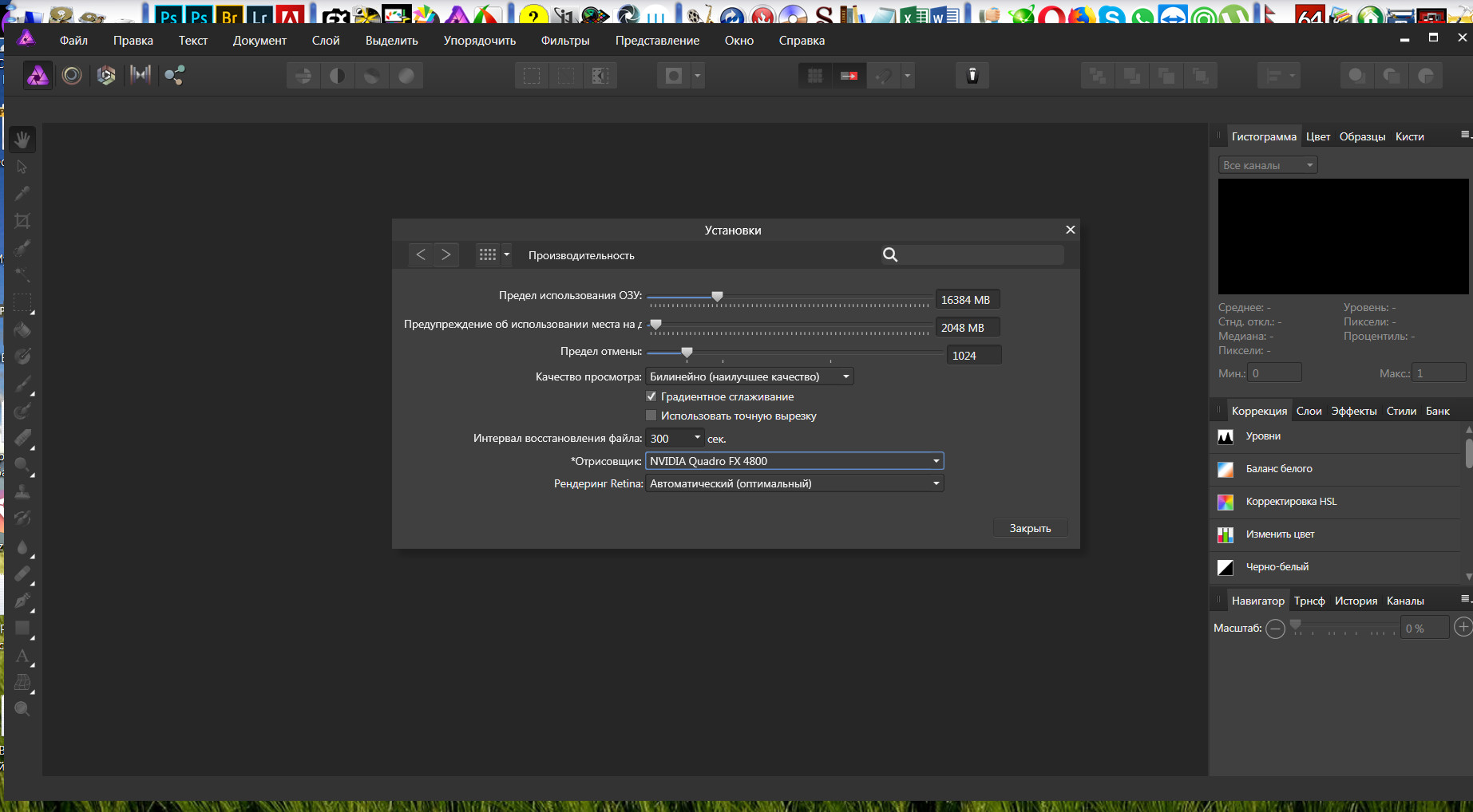

В моем компьютере на Винде стоит Quadro K2200, но я нигде в настройках не нашла, чтобы как-то задействовать ее преимущества. И сомневаюсь, что программа поддерживает 10-битный цвет, как это делает фотошоп и С1.
У меня вот так - а про битность ничего не пишется

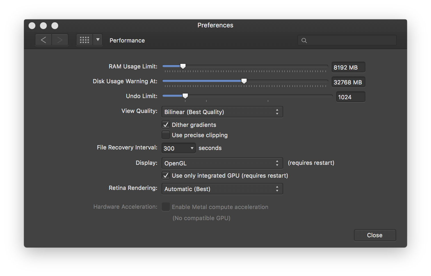

Я сейчас поставила Аффинити на Мак, там всё работает иначе, и подключение плагинов реализуется тоже иначе.

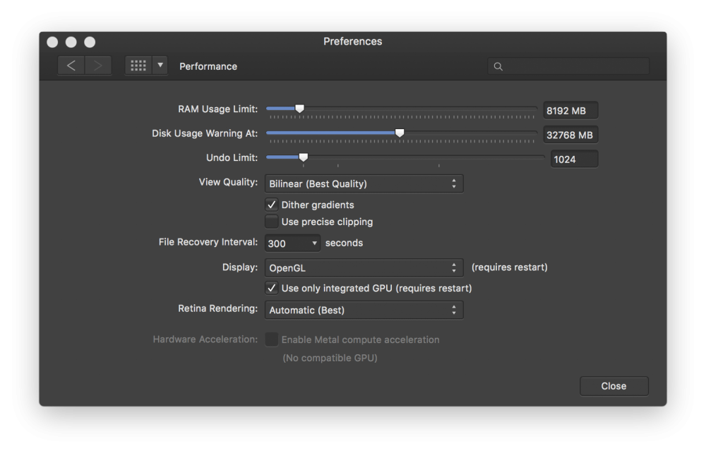

Но почему-то программа совсем не видит видеокарту (или ее не понимает), у нее есть GPU, и вообще, карта крутая, в фотошопе она много операций выполняет.
Так на аймаке

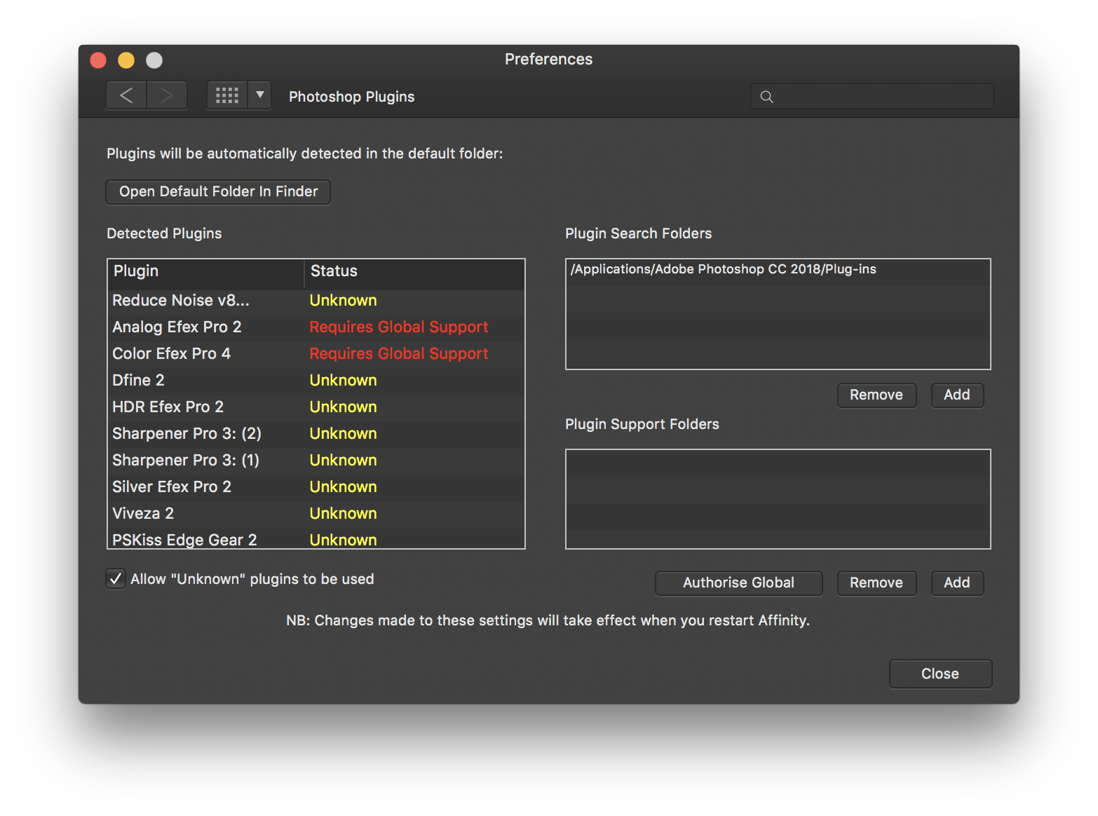

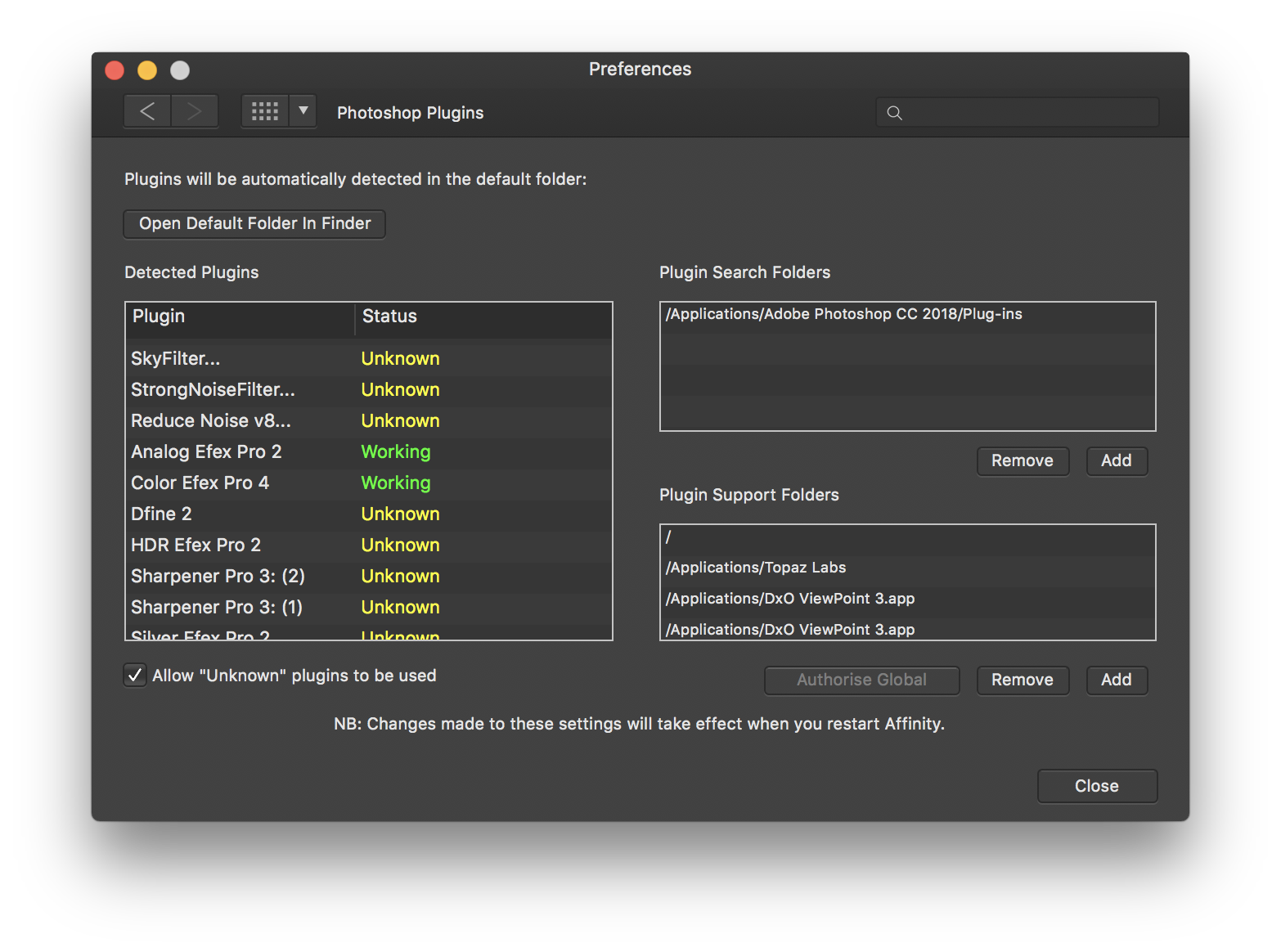

Еще больше плагинов не увидела (в качестве папки я указала папку плагинов в фотошопе СС-2018, они все там находятся). Плагинов от ДхО программа не увидела и не подключила (на винде они подключались, но обращение к ним закрывало программу).
Те плагины, что красные, те не подключились в программу. Но нет худа без добра: Вивейза есть и на аймаке работает с нормальным цветом.
ЗЫ Все плагины, которые подключились потребовали новой регистрации и активации, то есть приходится вводить лицензионные номера, е-мейлы и имя, на которые они были куплены. После 5-6 я уже скисла разыскивать данные в почтовом ящике. Хотя на Фотошопе, который стоит на этом же аймаке, все плагины уже установлены и зарегистрированы. Все они лицензионные.
OS - High Sierra.
Re: Affinity Photo
ЗЫ Color Efex и Analog Efex всё-таки удалось подключить, направив в другую папку, они вроде бы работают. Но некоторые плагины из Топазовской коллекции и плагины ДхО - никак не получилось. И ни одного ресайзера стороннего.

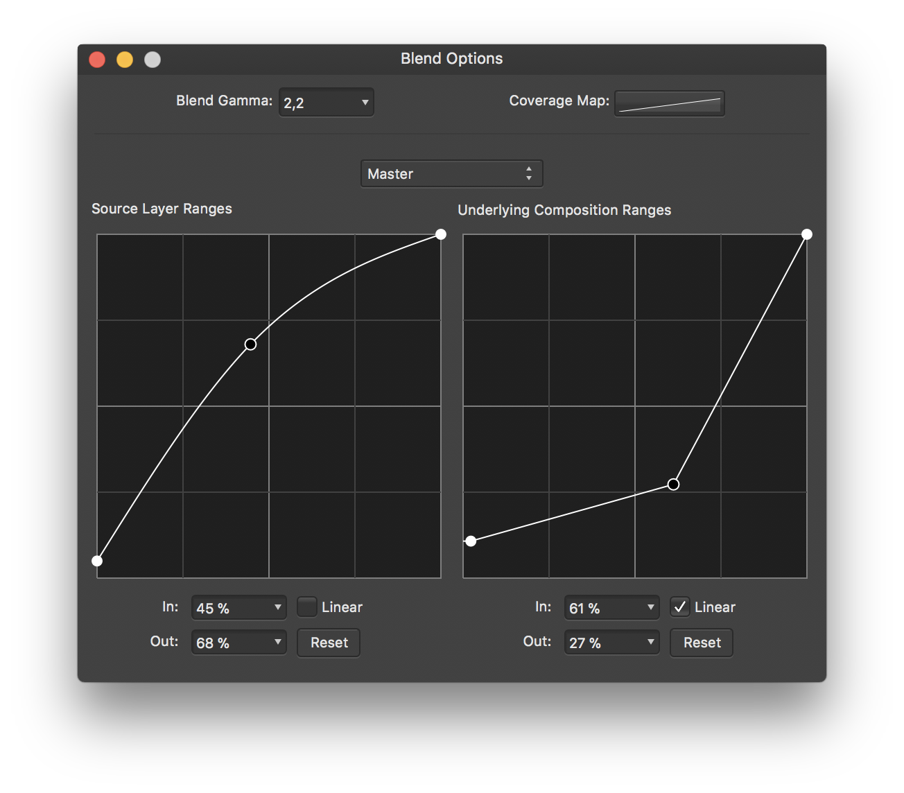

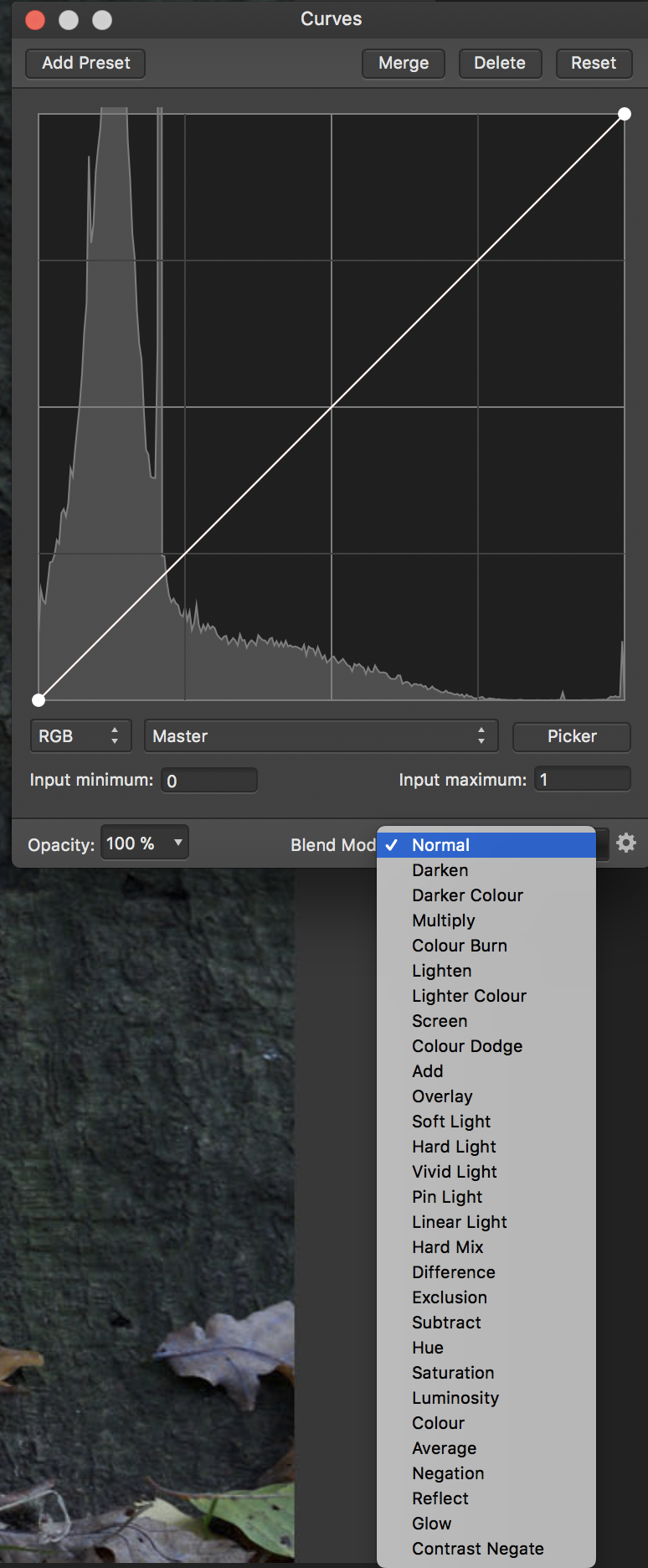

Продолжаю дальше играть с программой. Чем дальше, тем она мне больше нравится. В основном теми возможностями, которых нет в фотошопе. Очень удобно реализованы разные моменты, например, как можно настраивать свойства слоя. Например, так
В корректирующих слоях прямо в окне слоя можно менять и свойства слоя (зубчатое колесо), и прозрачность, и способ наложения.

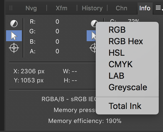

Маски с одного слоя на другой перетаскиваются (и копируются) мышкой. Очень информативное окно info, в котором можно выбрать любое пространство для координат текущей точки
Иконка с мишенью - это своего рода пипетка, ее перетаскиваешь в любое место изображения, и она будет показывать координаты цвета в нем, которые по мере редактирования будут изменяться. Разрешение пипетки - один пиксель (он увеличивается с помощью лупы).

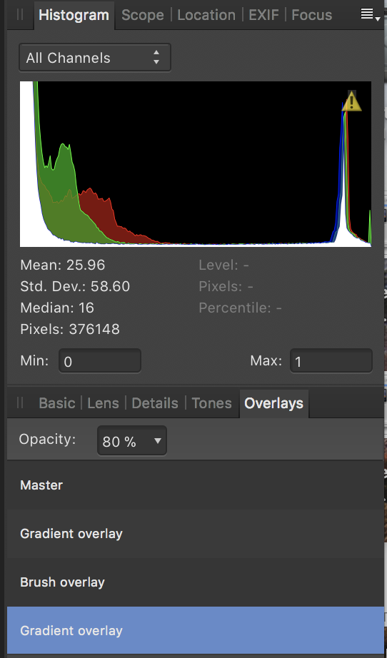

Re: Affinity Photo
Я нашла, где в конвертере находится основной слой - они его называют Master smile
Работать можно, но на аймаке тоже очень задумчивый, особенно, если дело доходит до масок и локальных коррекций.

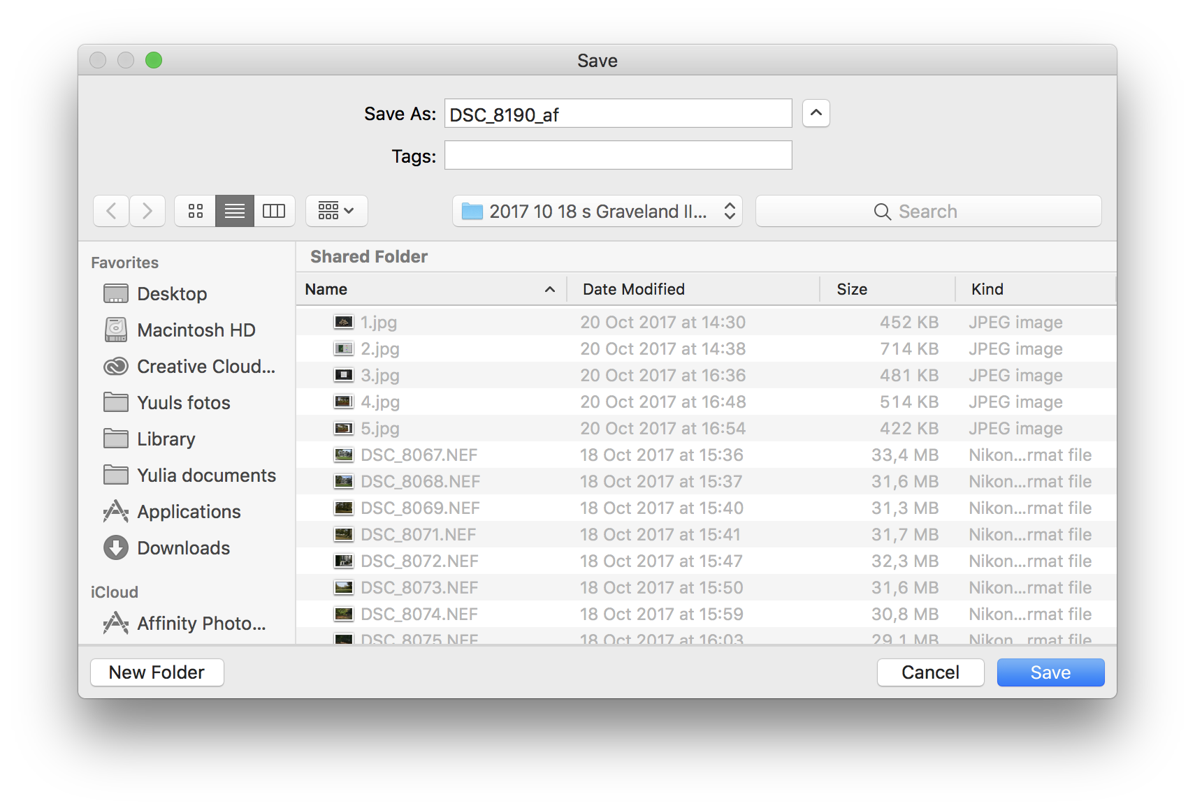

Самый интересный вопрос: как сохранить уже готовую картинку в JPG? Я целый вечер с одной упражнялась, а сохранить не получается. То ли триальная версия не позволяет этого сделать, то ли я что-то не понмаю или делаю неправильно.
При выборе Save as возникает такое окно:
В нем даже нет возможности выбрать формат (тифф или джепег). Что-то сохраняется, но потом в папке ничего не оказывается.

Julysha писал(а): Пт дек 29, 2017 23:15

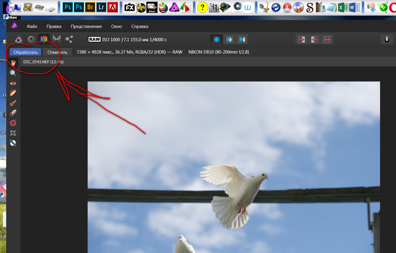

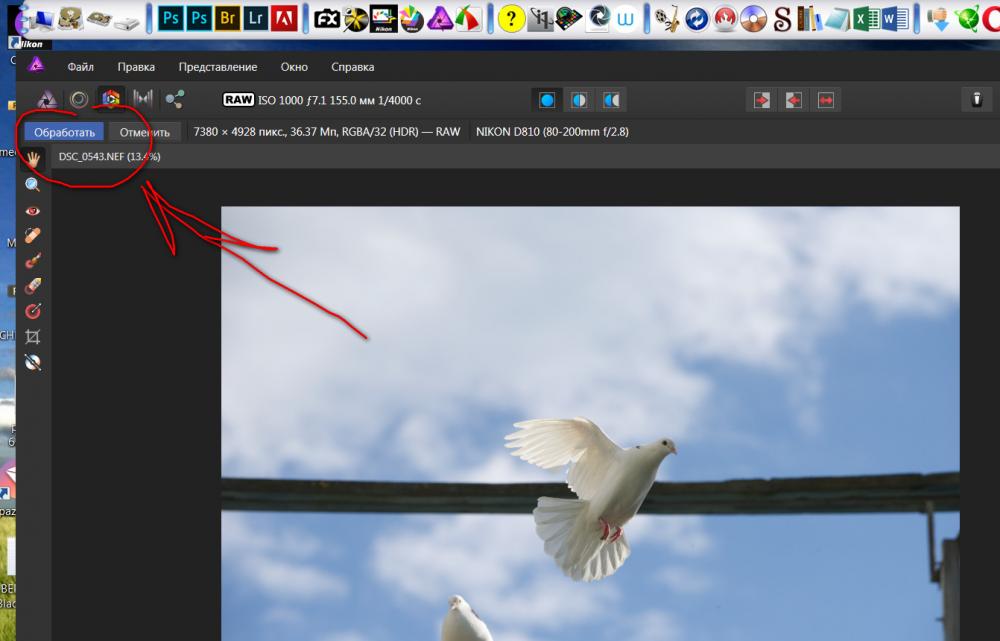

Там так - сначала щелкаете обработать а потом в меню ФАЙЛ появляется пункт экспорт - там как раз все форматы выходные представлены
