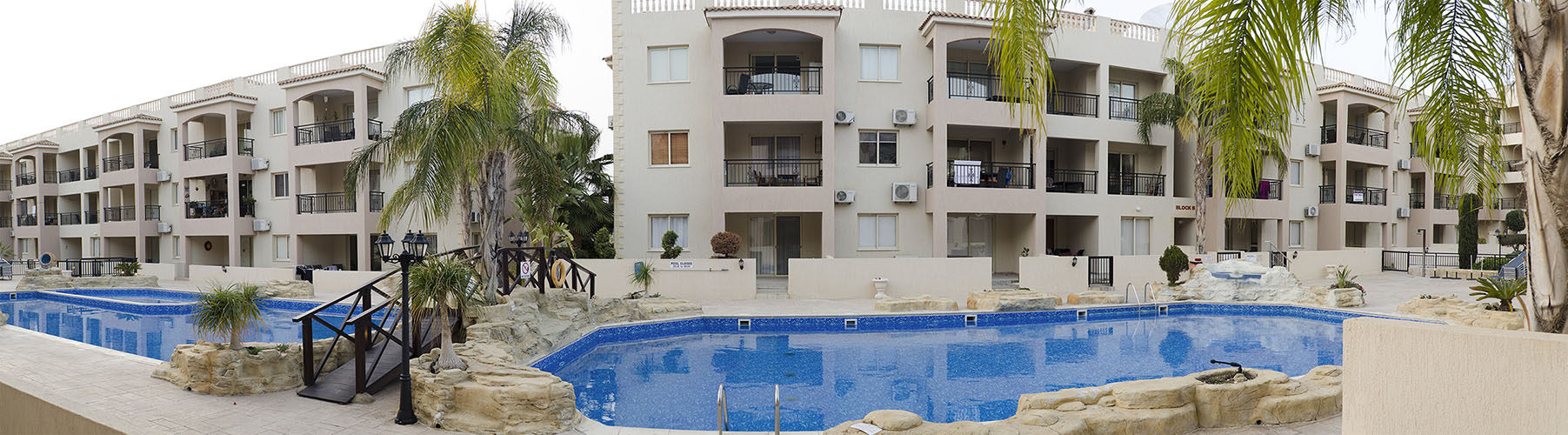

Мои первые эксперименты в создании панорам. По-быстрому склеил 8 кадров в фотошопе (Merge), предварительно запустив коррекцию дисторсии.
Прикладываю получившийся результат.
Делая каждый кадр, я поворачивал штатив, в результате здания слева и справа от центральной части фотографии выглядят соответствующим образом.
Я хочу сказать, что панорама в целом получилась выпуклая и по логике это правильно, но выглядит не очень.
Если бы я сделал еще больше кадров, этот эффект был бы еще более выраженный.
Существует ли возможность сделать фотографию линейной (я имею в виду чтобы каждая часть панорамы выглядела так, как будто ее снимали не под углом, а стоя напротив как, например, центральный кадр панорамы)? Надеюсь, понятно объяснил.
Самый логичный способ получить такую панораму - перемещаться под одной линии вдоль зданий, но тогда кадров потребуется не 8, а намного больше ))

Выберите метод проекции ПЕРСПЕКТИВА, так здания будут не изогнутыми, но края кадра будут представлять из себя нечто, особенно это будет видно, если есть люди, авто. Данный метод хорош на небольших панорамах из 2-3 кадров. На больших уже увы.
Или объект съемки должен находится от вас на приличном расстоянии и снимать нужно на длинных фокусных и будет вам счастье вне зависимости от выбранного метода проекции, и скорее в этом случае метод ПЕРСПЕКТИВА будет не лучшим выбором.
Здесь 10 кадров.

Стараться снимать издалека на бОльшее фокусное, не на ширик.
