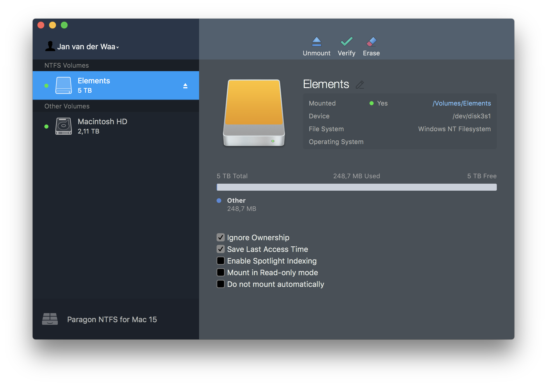

Мне почему-то стало жаль портить новый диск форматированием. Поэтому для начала я решила купить Paragon NTFS for Mac 15 и с ним попробовать. C ним сразу все внешние диски и компьютеры на Винде позволили писать и менять файлы.

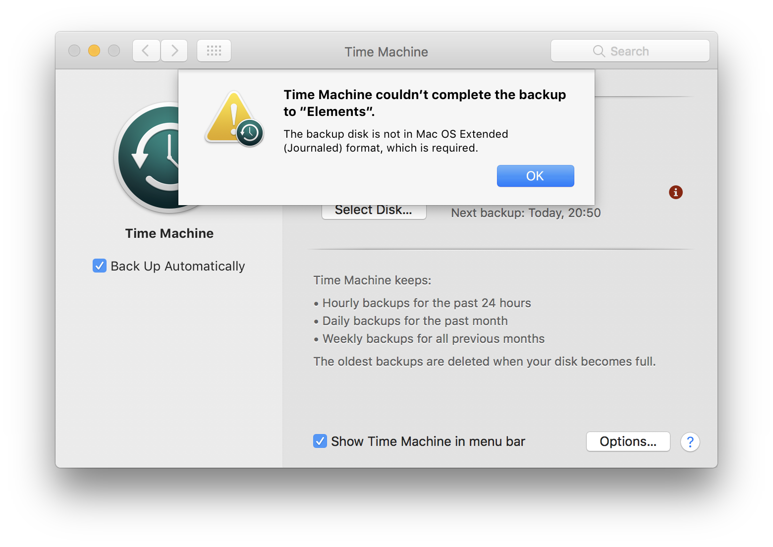

Но когда я запустила Тайм-машину, то случился неожиданный сюрприз:
То есть ТаймМашина требует только родное маковское форматирование Journaled. Вряд ли сожрет и exFat. Поэтому сегодня пришлось купить еще один внешний диск - чисто маковский на 2 Тб, исключительно под Тайм-машину rolleyes А прежний на 5 Тб пригодится под большие архивы, не выбрасывать же....

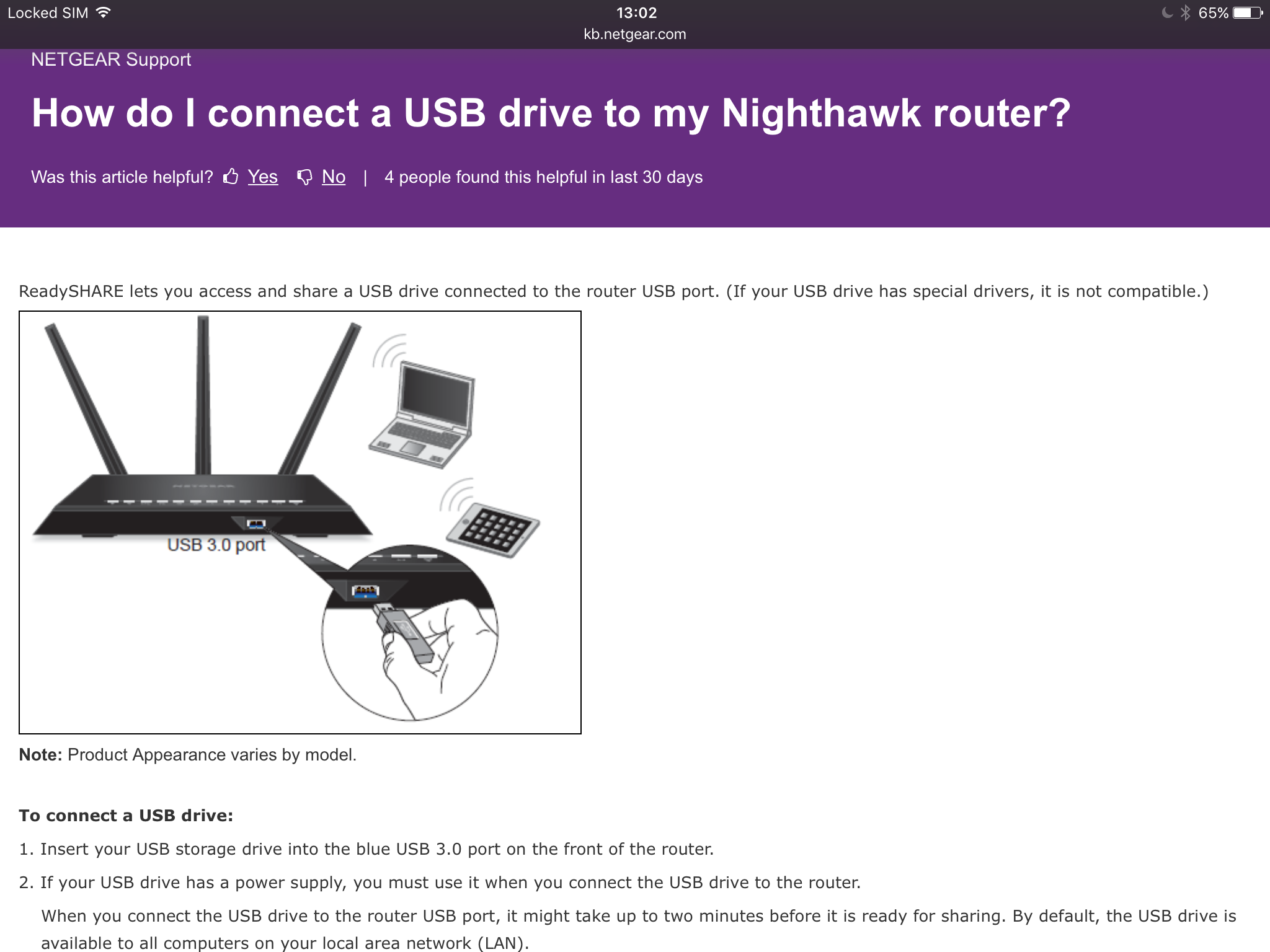

Я планирую подключить диск к раутеру по такой схеме
Что в ней неверного? На этот диск будет загружаться информация с компьютеров на Винде в основном, так как накопление идет в основном через них.
