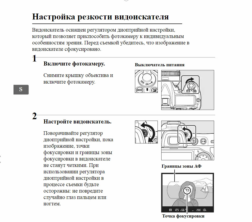

глупо спрашивать... но вот этим пользовались?
Забыл сказать, пользовплся, не помогает.
