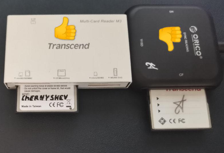

Transcend какой-нить. Мне там слоты нравились.
А купил Orico, там надо целиться и есть шанс замять контакты.
Надеюсь в современных реализациях этого Transcend слоты все такие же хорошие.

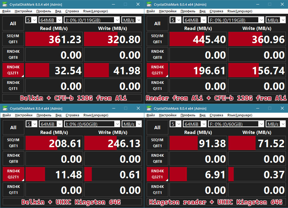

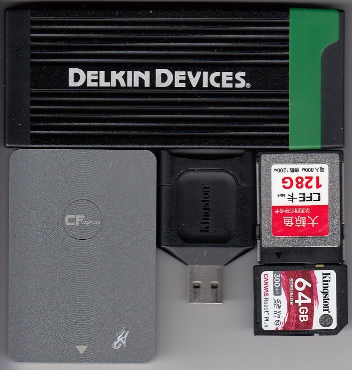

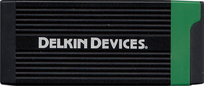

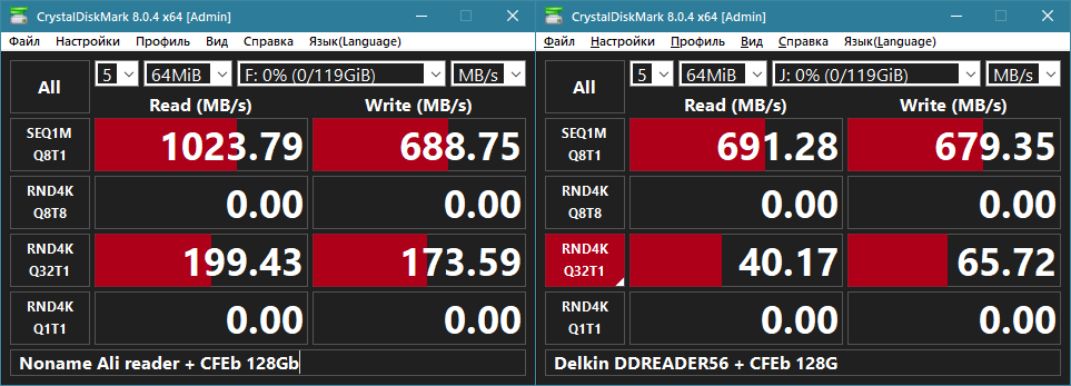

Хотелось мне картридер, чтобы и cfexpress-b и sdxc читать мог. Не очень то и много предложений такого рода.
Купил Delkin DDREADER56
По скорости чтения-записи CFExpressB он медленнее чем отдельный нонейм ридер с Али
Однако с SDXC он работает лучше, чем родной кингсторовский, у которого еще и странная проблема, он распознаётся только через несколько минут после подключения, что меня и сподвигло к покупке.
Результаты crystaldiskmark

[member="Sanitar"], Спасибо, очень полезная информация!

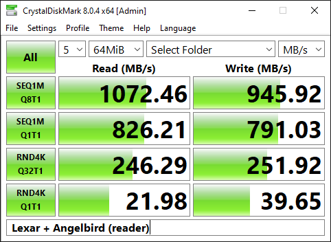

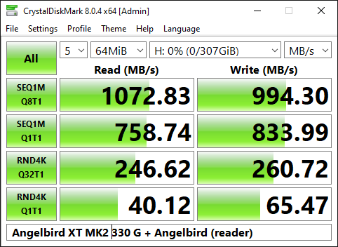

Re: Нужен новый кард-ридер
У меня получились такие цифры с помощью картридера Angelbird CFexpress Card Reader MK2
Я тестировала CFexpress Lexar Pofessional (Gold) 128 Gb и Angelbird XT 330 Gb
Очевидно, скорости упираются в возможности компа.

Посмотрел внимательно на спеки материнки, есть у меня там оказывается USB3 gen2
С ним другая картина, хотя и там delkin вдвое медленнее.
