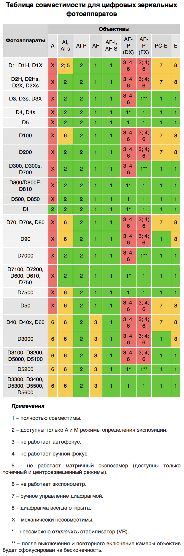

Коллеги, интернет пишет, что сей объектив оснащен электромагнитной диафрагмой (открывается не рычажком, а моторчиком через контакты объектива). Как думаете с D700 он будет работать или надо смотреть что-то более "традиционное"?

Д700 работает с электро-диафрагмами, так как в оптике Никон они тоже встречаются.

Это точно, или предположение, что должно работать, раз у Никон есть оптика стакими диафрагмами? Искал в интернете, не смог найти, какие тушки могут работать с такими электронными диафрагмами.

Это предположение. Так как Тамрон не является родной оптикой Никон, то для "точно" надо смотреть инструкцию к объективу на предмет совместимости с камерами. Проще всего задать вопрос непосредственно оф. дилеру.

C электронной диафрагмой не работают старые камеры, например, Д200 и Д90. Это связано с разным количеством контактов в байонете. Для таких камер диафрагма всегда будет только самой открытой.
Совместимость объективов с разными камерами - https://vasili-photo.com/articles/nikon ... ility.html
Правда, в таблице речь идет о никоновских объективах. Для сторонних нужно смотреть.

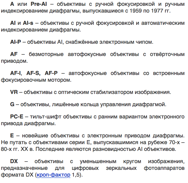

Маркировка никоновских объективов:
