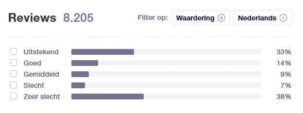

На Wish продаются только китайские товары. Штаб-квартира магазина и его сервис может находиться в любой стране - в той, которая ближе к массовому покупателю.
Я узнала об этом магазине месяц назад из рекламы, которая постоянно навязчиво выскакивала в электронной игрушке на планшете. В общем-то никогда ничего в таких местах не покупаю кроме ерунды (типа пластиковых крышек и мелочей). Wish пришел на голландский рынок год назад.
Вот, что о нем пишет китайское обозрение - https://www.chinareview.nl/wish-com/
Сейчас я почитала отзывы: кому-то повезло и все понравилось, но большую часть людей постигло разочарование.
В этой диаграмме представлены оценки (отзывы) более 8000 покупателей - от самого положительного до отрицательного - https://nl.trustpilot.com/review/www.wish.com
Общая характеристика - "плохо". То есть много товаров низкого качества (такие на голландском языке называются "труп" - troep smile ). Клиентский сервис есть, и можно вернуть деньги, поскольку оплата идет через надежные каналы, но большинство не связывается из-за такой мелочевки.
Рекомендуют покупать только то, что не требует высокого качества - какие-нибудь носки, заколки для волос и т.п. И то, от чего не требуется быть надежным и безопасным для здоровья. https://www.want.nl/wish-niet-kopen/

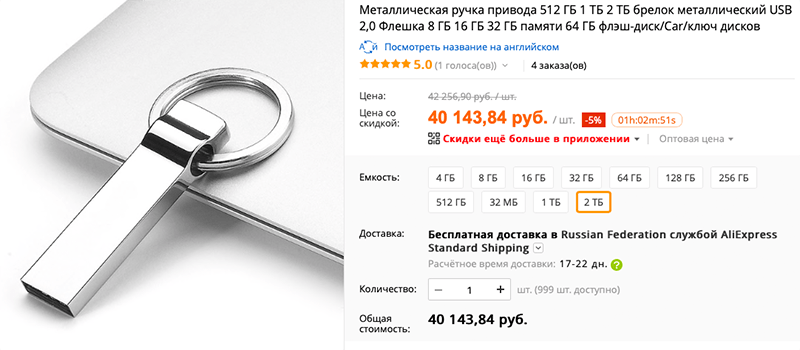

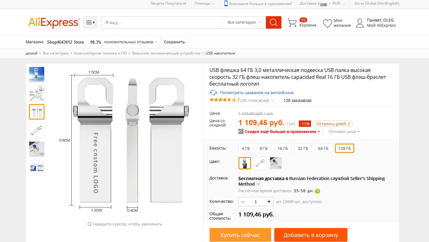

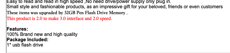

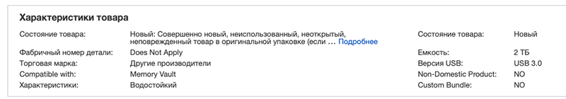

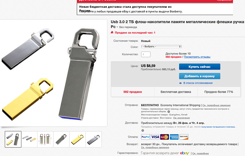

На ebay некоторые продавцы указывают в описании некую двусмысленную информацию, видимо чтобы потом от претензий отбиваться.
Что такое апгрейд из 32гб? и как это usb 2 стал вдруг usb3?
Не все видимо читают внизу, зато выше все как надо sad
Кстати если на ebay нам это предлагают за 600 руб
То на Ali похоже то же самое пытаются продать уже за 40 тысяч - вот наглость!

Э нет.Вы всё напутали. Наглость это ebay,а вот на Али Вам хотя бы говорят,что такой объём дешевле чем 40 тысяч стоить не может в принципе.
Так что мухи от котлет отдельно. Ну а что касается Юли,то видимо она уже уехала из страны,когда взошла звезда МММ,ибо чем это закончится было понятно с первого взгляда.

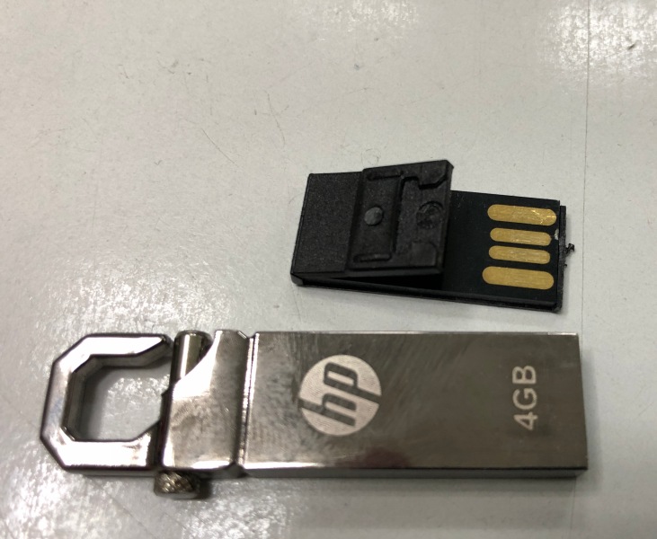

Срочно надо было отсканировать документ и сбросить на флешку.
Купил в переходе, в ларьке. Продавец сказал, что единственная есть, на ней сборник мп3.
Фиг с ней, пойдет. Заодно на машине по дороге послушаю..
В итоге, скан не записался толком. И музыка не пошла.
И после форматирования. Хотя, туда записывалось smile
vid и pid по нулям
Вот, разобрал -
Впечатление, что там вообще нету памяти, только плата с проводником (который способен запоминать названия файлов)
С уважением, Александр

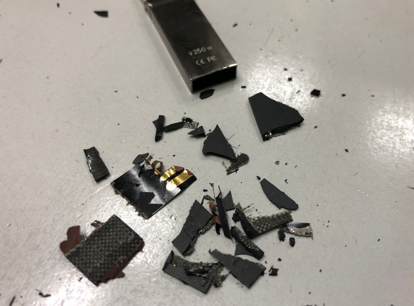

propil
Сообщения: 5134
Re: Китайские флешки по 2 Tb
Сообщение propil »
Итог поисков памяти
