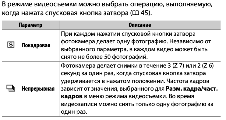

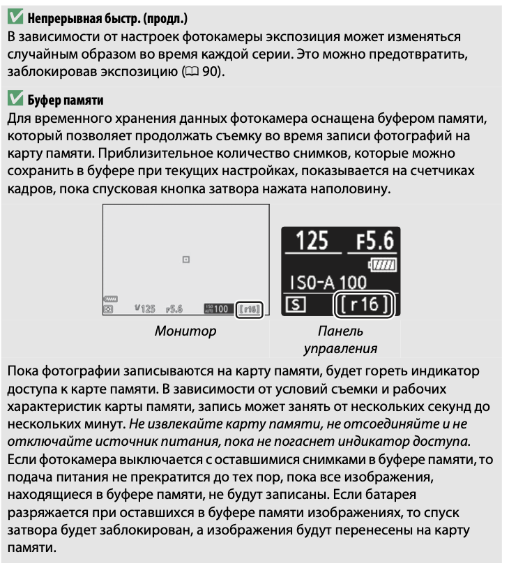

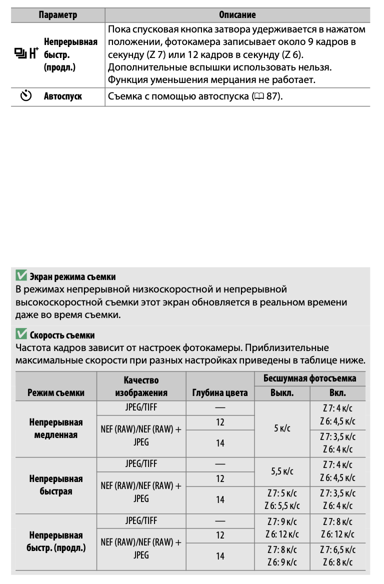

а вот еще кстати вопрос по Z - в ттх (правда для Z7, но в Z6 наверняка так-же) указано что скорострельность, при которой отключается замер, попутно отключает live view - это имеется ввиду основной дисплей (на задней крышке) или и ЭВИ то-же отключается? т.е. при максимальной скорострельности камера совсем слепая?
Все зависит от стаба на объективе. Если он хороший, то зетка слегка расширяет его возможности. на 70-200/2.8 VRII на зетке я могу снимать с более длинной выдержкой, чем на Д850. То есть 1/20 с рук на 200 мм - реально.
Шестая и седьмая зетки устроены одинаково, у них и мануал общий, только скорострельность немного разная. В них есть разные режимы скорострельности, и в каждом работают разные функции:
Нет, ЭВИ во время съемки в режиме H* не отключается.

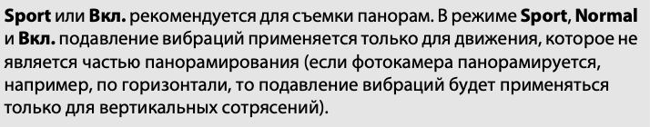

В направлении проводки стаб у зетки отключается:
На зетке на телевик с проводкой я еще не снимала (у меня зетка всего полтора месяца, и света на улице нет), а на восьмисотки хорошо получается.
