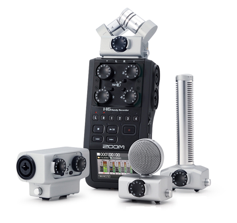

Этот вопрос адресован владельцу рекордера Zoom H6.
Zoom для своих рекордеров выпускает микрофоны-капсули специальной конструкции (для рекордеров старших серий, в Вашем Zoom H1n возможности подсоединения таких микрофонов нет).
В комплекте с Zoom H6 поставляются два таких микрофона.
И выпускаются ещё две пушки, которые можно приобрести дополнительно.
Ниже на снимке слева направо:
  • Насадка для подключения дополнительных XLR-микрофонов EXH-6 (Подключив к H6 опциональный комбо-капсюль EXH-6 Dual XLR/TRS с двумя дополнительными аудиовходами, вы превратите его в самый компактный в мире 6-трековый рекордер. Подключайте к нему до шести дискретных сигналов от внешних микрофонов, инструментов, микшеров или портативных музыкальных проигрывателей, чтобы в полной мере воплотить свою задумку. С EXH-6 вы получаете мощь профессиональной звукозаписывающей студии в устройстве, которое помещается у вас на ладони);
  • Микрофон XYH-6 (Микрофонный капсюль XYH-6 входит в комплект Zoom H6 и представляет собой два однонаправленных микрофона, расположенных под углом, которые наиболее чувствительны к сигналам, поступающим спереди, и менее чувствительны к источникам звука сзади и по бокам. X/Y-запись лучше всего подходит для задач, где требуется покрыть широкую область, но при этом сфокусировать основное внимание на центральной части, например, при стереозаписи живых выступлений на сцене);
  • MSH-6 (Техника записи «Mid-Side» — это совершенно новый уровень контроля над шириной стерео-поля. Микрофонный капсюль MSH-6 состоит из двух элементов — однонаправленного микрофона спереди и двунаправленного микрофона сбоку. Вместе со встроенным Mid-Side декодером, эти микрофоны захватывают полностью моносовместимую звуковую картину, которую можно подвергнуть изменениям уже после записи, что идеально для кинопроизводства, создания видео или телевизионных проектов);
  • SGH-6 (Опциональный микрофонный капсюль типа «пушка» SGH-6 оснастит ваш H6 высоконаправленным микрофоном профессионального уровня, превращая его в идеальное решение для записи звука для фильмов, видеороликов, театральных выступлений и электронного сбора новостей. Три элемента, в сочетании с цифровой обработкой сигнала, наделяют SGH-6 возможностями высоконаправленного микрофона-пушки, сохраняя при этом вдвое меньший размер. Он отлично подходит для записи диалогов и повествования в отсутствии стационарного микрофона в кадре).
Ещё есть SSH-6 (Микрофонный капсюль SSH-6 типа «стерео-пушка» оснастит ваш H6 сверхнаправленным микрофоном для захвата звука по центру, а также двунаправленным боковым микрофоном, который записывает окружающий звук. SSH-6 отлично подходит для внестудиной записи, позволяя видеографам и создателям мультимедийного контента записывать диалоги или повествование центральным микрофоном, микшируя его окружающим звуком в нужных пропорциях с помощью бокового микрофона).

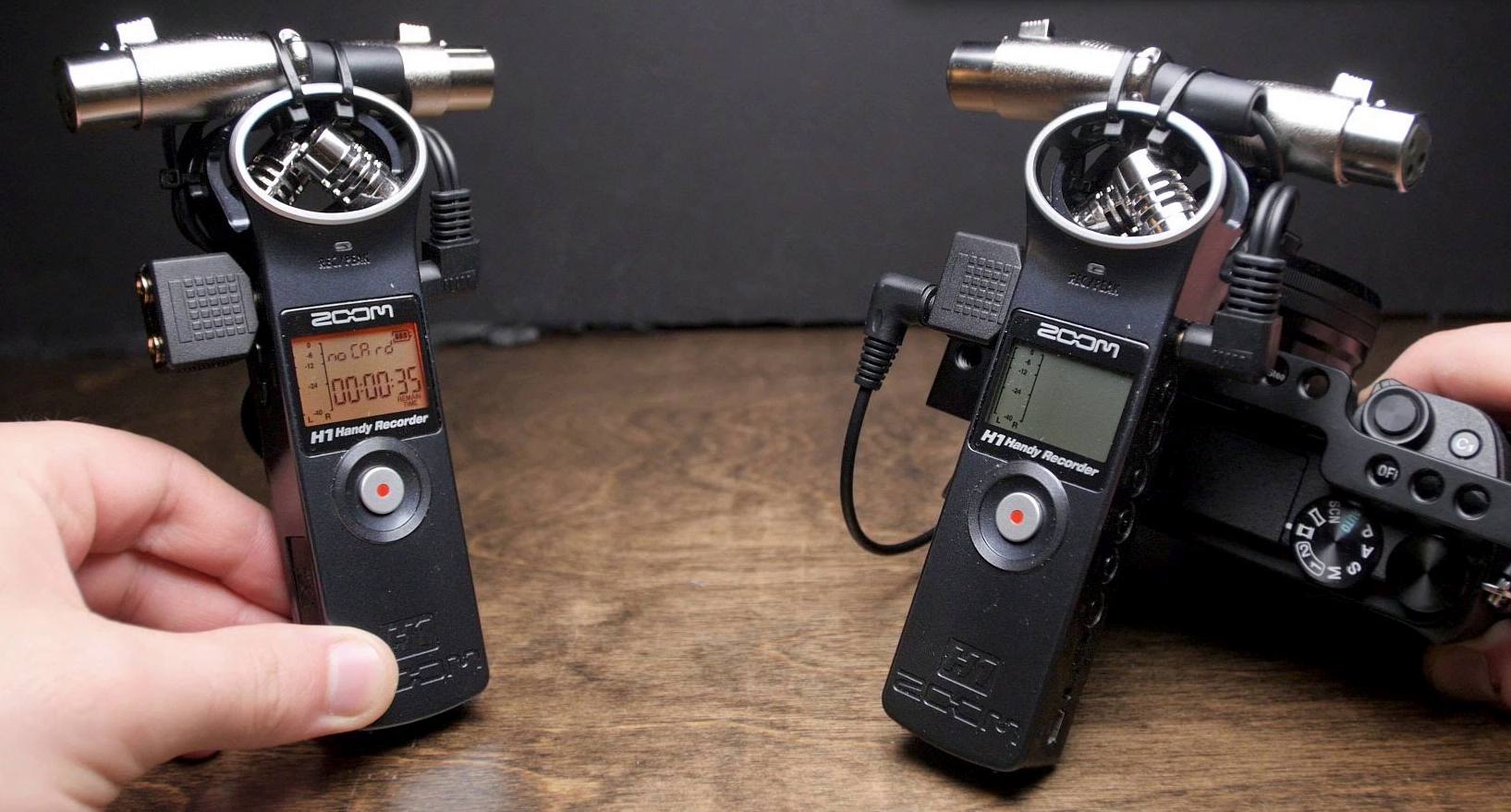

Кстати, к рекордеру можно подключать внешние (более качественные) микрофоны.
Некоторые умельцы даже по XLR подключают:
