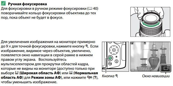

Re: Изменение выдержки в режиме LiveView (D5200)
Сообщение cybernetik »
Zabi писал(а): Чт авг 20, 2020 18:45
почему камера в режиме лайв вью не повышает время выдержки выше 1/30, и не даёт сделать объекты на экране камеры ярче
Погуглил глубже: да, есть у D3ххх-D5xxx такая особенность в LV - нижний порог выдержки упирается в 1/30 или 1/50 в зависимости от выбранного режима записи видео, пока не отключишь опцию про которую вы написали выше.
Что касаемо фокусировки на звезду - используйте функцию увеличения:
