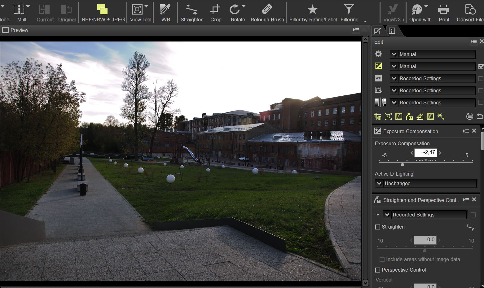

В правильно проэкспонированном кадре добавится небо, оно всегда является украшением любого видового снимка. Штатив для этого вовсе не нужен, достаточно снимать в raw на базовом ИСО, а затем правильно распорядиться настройками в конвертере, либо использовать градиентный фильтр во время съемки.
Облака всё равно получаются переэкспанированные в nef файле или ещё можно что-то сделать? smile
Приложение - Capture NX-D.

Tigtig писал(а): Вт фев 09, 2021 17:46
Нельзя. У Вас там солнце в кадре, оно выжгло всю информацию. Не снимайте против солнца.

Нет, информация на младших кропах не восстанавливается, максимум на полстопа в светах. Обычно на гистограмме все отчетливо видно. В данном случае следует включить компенсацию экспозиции на -0.7

Deesy писал(а): Вт фев 09, 2021 14:47
совсем не факт. там правая сторона худо бедно но резкая а вот слева дерево-каша.
Не знаю, такое фото даст о чём-нибудь представление?)

Зум-объектив может мылить только не некотором фокусном. У вас на 18 мм вроде норм, а второе фото снято на более узком угле.
"Что-то еще сделать" с NEF в теории можно ползунком HighLights, но редко, и точно не в показанном случае с солнцем в кадре. Лучше тянуть Shadows, а светА надо беречь, снимайте с ручным "брекетингом" экспозиции.
