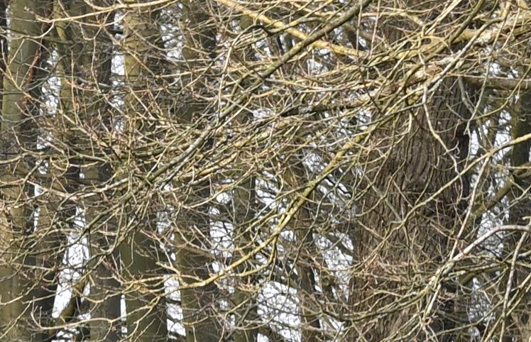

Дело не в матричной стабилизации,и не в шевеленке,а в электронном затворе и в его побочных эффектах. Вы словили блюминг с эффектом расплывание изображения. Данный эффект можете словить на любой камере с включенным электронным затвором с любым разрешением матрицы-хоть на матрице с 20 мп,хоть на матрице 150 мп. Снимайте на механическом затворе.
Тогда почему у меня смаз проявляется именно с механическим затвором, а с электронным нет?

Trash Byn писал(а): Пт мар 26, 2021 05:57
а можно поподробнее? блюминг - насколько знаю, совсем другое. и современным матрицам он не грозит. и выглядит он иначе
Эффект блюминга встречается на современных сенсорах. Имеет разные эффекты,от размытия с потерей детализации, до худшего-белой вуали,которой ничем не уберешь и сверх ужасного- ярко выраженных боковых фиолетовых засветов по краям кадра или в плоскости нерезкости (кадр в помойку, фотошоп бессилен,так как выбита информация в цветах) . Последний путают с перегревом матрицы. В современных матрицах этот эффект до предела минимизирован,но не убран (зависит от скрытых настроек ПО). Очень сильно от него страдают Fuji с недосреднем форматом на длинных выдержках. Причина проста-несовершенство электронного затвора,хоть это Z7 (I/II) или sony a1,хоть canon r6|5

vpf писал(а): Пт мар 26, 2021 08:40
Смотреть на кадр надо,чтобы понять- шевеленка у Вас или что-то иное.

Keeper77 писал(а): Пт мар 26, 2021 02:04
Блюминг - это растекание заряда по матрице, но никак не двоение контуров.
На механическом затворе на зеркалках такое тоже происходит, и в этом виноват оптический стаб. Мне однажды в СЦ даже исправляли такую проблему на объективе, когда стаб вызывал подмыливние и двоение с одной стороны кадра. Они переюстировали стаб, и проблема ушла, правда, появилась на других ФР и с другой стороны, но уже в меньшей степени.
На зетках на длинных выдержках как раз такого не случается. Если случается (очень редко), то на 1/150-1/60.

Julysha писал(а): Пт мар 26, 2021 14:04
Определение почти верное. Контуры будут двоиться если снимаете крайне яркие источника цвета с подвижным цветовым балансом. Выражается различными проявлениями. Неопытный пользователь может спутать с зайцами,с хроматическими аберрациями,мылом и т.д.
Вам откорректировали успокоитель демпфера шторки ламели затвора,это совсем другое.

Keeper77 писал(а): Пт мар 26, 2021 14:16
На примере, который я показала в первом посте, было отчетливое двоение веток деревьев, которое возникало в разных частях кадра, и эти участки чередовались с абсолютно резкими участками без двоения. Никаких источников в кадре не было - ни цвета, ни света: солнце - за спиной, ветки пока голые.
Это точно не блюминг.
По поводу того ремонта: в заключении/квитанции стояло: юстировка стабилизатора. Дело касалось Сигмы.

Julysha писал(а): Пт мар 26, 2021 14:22
Рябь на поверхности воды .Этого уже достаточно.
