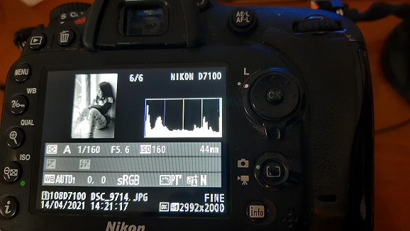

Пока без изменений, на мониторе всё ЧБ, а фото делает как обычно и на компе цвета есть.
Тут пишут о Picture Control: система Picture Control компании Nikon позволяет использовать настройки
для обработки снимков, включая повышение резкости, контраст, яркость, насыщенность
и оттенки, совместимыми устройствами и программным обеспечением.

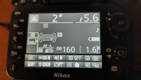

Как уже и писал эта система работает, конечное фото цветное, проблема в мониторе:info, i, menu всё в ЧБ, при переключении на avto тоже.
Ниже два примера только снял на мониторе и с карты на компе

меню тоже чб? не цветное? если да - то дорога в сервис
badibest
Сообщения: 11
Зарегистрирован: Вт апр 13, 2021 09:13
Re: D7100: Пропали цвета на мониторе
Сообщение badibest »
Deesy писал(а): Ср апр 14, 2021 12:19
да меню тоже, камера не новая, точно более 5 лет, пару недель под дождем снимал, туже стал работать on-off переключение.
