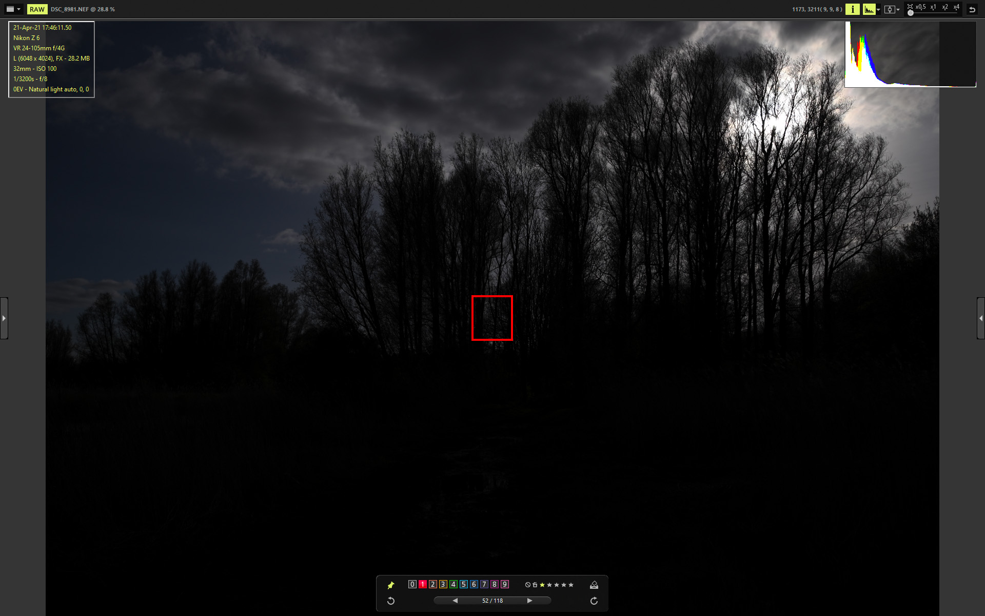

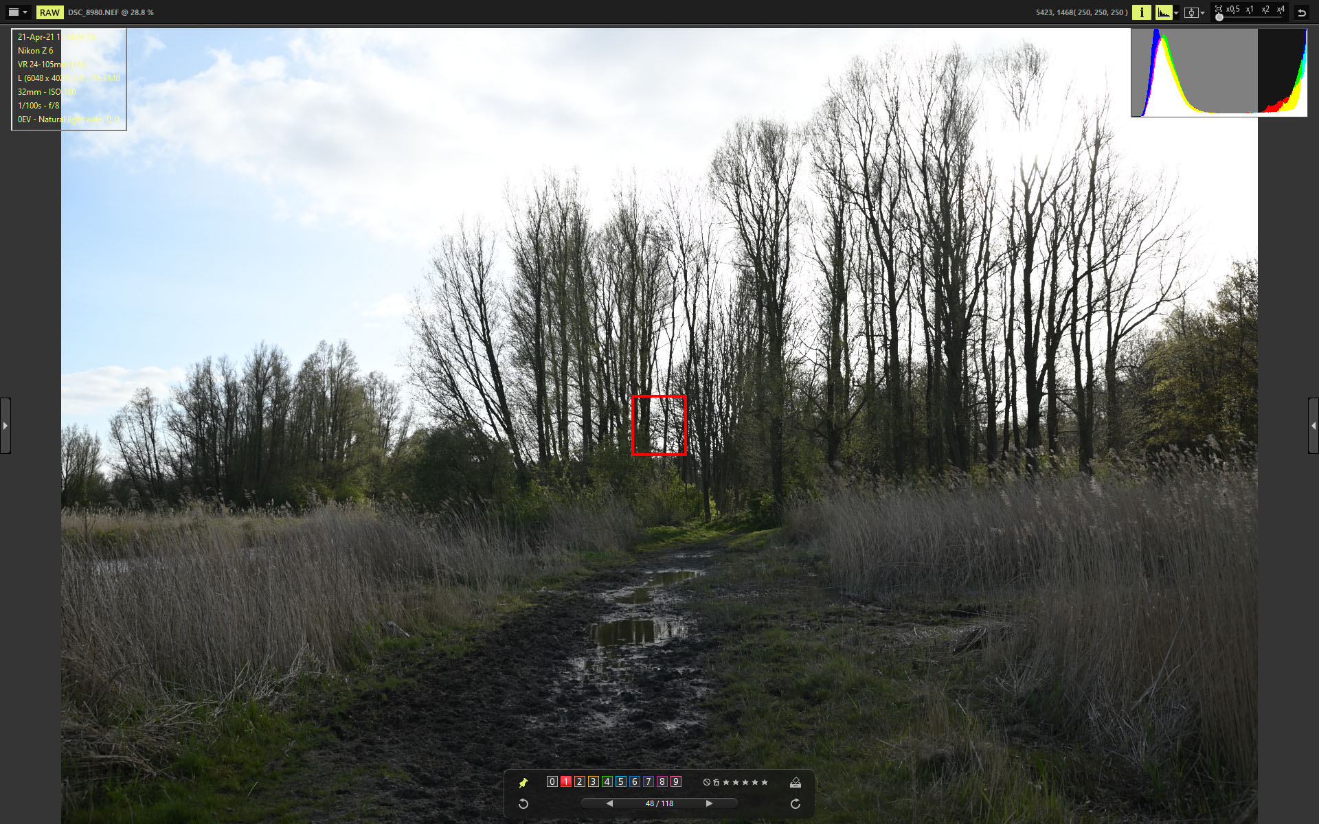

Да, именно так. Например, эта картинка снята по такой техннологии (в контровом вечернем свете, находясь в глубокой тени деревьев). Мой первый опыт. Можно сказать, тест. Два кадра с разной экспозицией, снизу использован один, сверху - второй. Конвертировались независимо, соединялись уже в Фотошопе. Самое сложное - это добиться гармоничной яркости и перехода верха и низа. Ну и нижний снимался с 1/20. Тут главное не испортить шевеленкой или смазом от ветра.

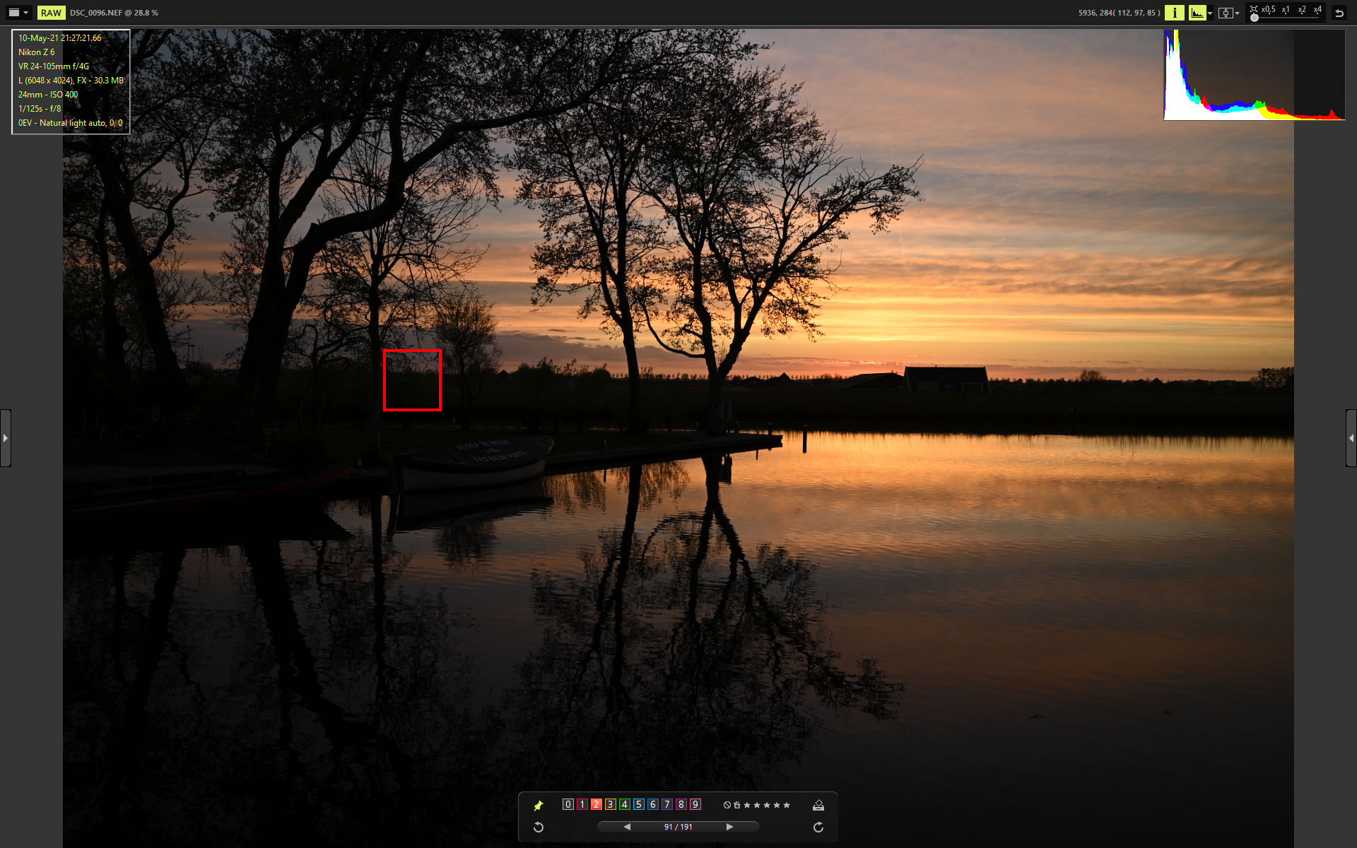

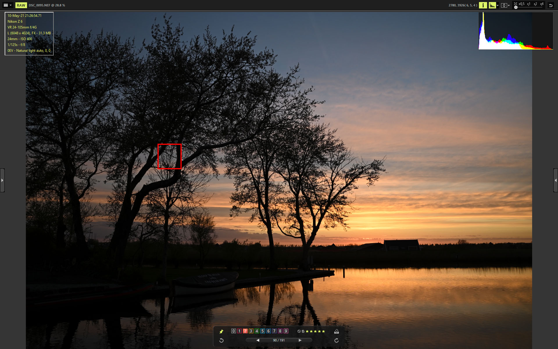

Конечно, отражение заката в воде тоже было достаточно ярким, и отражение не может быть светлее неба, так что в нижнем экспозиция такая же: в нем основную часть занимает вода. Если бы земля, то выдержку можно было бы увеличить.
Sunset in Oudendijk by Yulia van der Waa, on Flickr
У шестой зетки достаточный ДД и совсем малые шумы, если вытягивать тени.
Я всегда стараюсь по возможности точно передать ощущение от сцены и вытягиваю тени без фанатизма.

Так я и делала сначала, но получилось плохо. Получились накладки в просветах между ветками (выл ветер, ветки полностью совместить не получилось). Поэтому из темного кадра я взяла верх, а низ - из оригинала, снятого с длинной выдержкой и еще что-то - из композитного кадра.
