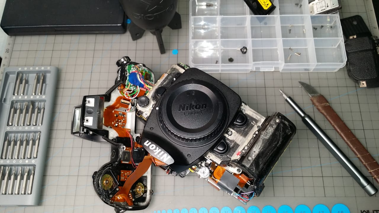

Sergey Osipov писал(а): Вт июн 08, 2021 13:20
Сейчас аналогичную проблему на своём D200 исправляю. Там ничего сложного. Разобрал, снял защитное стеклышко с контактов. Протер контакты изопропиловым спиртом, немного подогнул их, чтобы плотнее прилегали. Стеклышко приклеил на герметик. Включил, колесико теперь пропусков не делает при переключении диафрагмы. Осталось собрать.
Вы красавчик.
Вопрос: какая процедура разборки. В каком порядке что снимается, пока добрались до верхней крышки с кольцами? Низ, сторона с экраном, бока, потом верх? или перед потом верх?

smouck2003 писал(а): Вт июн 08, 2021 15:30
У меня камера другая, но все же...
1. Отклеил обе передние резинки и нижнюю. Отклеил верхний правый угол резинки, что под большим пальцем.
2. Открутил низ.
3. Открутил правую и левую панели.
4. Открутил заднюю панель - ее полностью снимать и отключать шлейфы не понадобилось, достаточно чуть сдвинуть вниз, чтобы был доступ к винтам верхней крышки.
5. Открутил два винта под вспышкой.
6. Отклеил наклейку на колесике подстройки диоптрий, под ней винт, открутив который можно снять колесико.
6. Открутил по кругу винты верхней крышки. Снял крышку. В д200 только один шлейф надо отключить под верхней крышкой, чтобы она приподнялась для доступа к контактам колес.
Аккуратно! с конденсатором, чтобы током не ударило. Его можно разрядить резистором 2кОм 5 Ватт.
