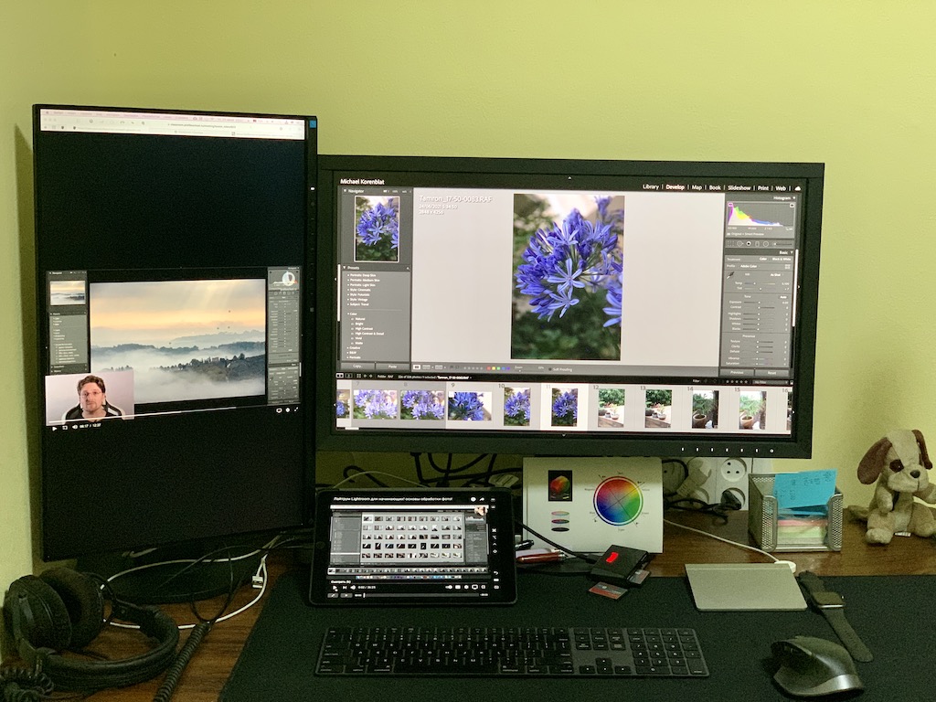

Michael2000 писал(а): Пт июн 18, 2021 23:50
Маленький вопросик- получается что у Вас все панели выкинуты на левый дисплей. И если забылось сочетание клавиш надо тянутся курсором мыши через весь правый дисплей с основным окном в котором расположена фотография? У Вас мышь в правой руке?
Да, в правой. "Тянуться" это где-то 1/4 сИзображение Расположите всё что используете чаще на правой стороне левого монитора.

Андрей В. писал(а): Сб июн 19, 2021 16:35
Из личного любительского опыта. Поработав некоторое время на мультимониторной (2-3) системе... собрал всё в кучу и выкинул на фиг. Не люблю плодить сущности. Теперь на столе один 29" монитор на IPS-матрице без 4К, но с соотношением сторон 21:9, что даёт замечательный потенциал по компоновке рабочего стола. Не руководство к действию, а как пример того, что решений много.
Конечно же решений много. Но это разные философии. Видеть на мониторе только обрабатываемую картинку стоит многого. Или когда нужно работать одновременно с несколькими документами/браузерами.
Но конечно же каждому своёИзображение

Ну собственно свершилось- в небе я, корабль мой на орбите.
Несколько моментов- конкретно у этого изготовителя выложены обновления прошивки фиксящие проблемы с подключением по Thunderbolt 3 в случае необходимости с упакованной под Win и Apple утилитой прошивки. так же они продают свой переходник для совсем запущенных случаев. Комплектный кабель замечательный. Только не говорите мне что после прошивки свежей фермварью мне обрезали какие-то функции (цветовую субдискретизацию 4.2.0 ), я очень расстроюсь, лучше убедите меня что это не так.
По эргономике- не очень хорошо, влезло только вертикально, пришлось переконфигурировать весь стол, провода, убирать мультимедиа, кроме того поскольку у меня миник лишние провода дают наводку по Bluetush, и это сильно заметно на клаве и наушниках. Так что не уверен что все так и оставлю.
