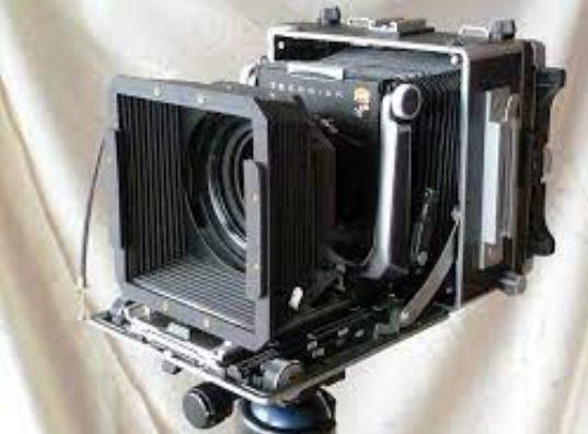

Имхо это вполне бесполезная шняга для сверхширокоугольной оптики, для которой любые бленды - ниочем.
Насколько понимаю, это часть принадлежности к фильтровой системе размера 150 мм, и Вам она точно не нужна (я о всей системе в целом, если что). Lee выпускает три системы: 75 мм (для мелкого формата и дальномерок) 100 мм (мейнстрим) и 150 мм (для сверхшириков с передними выпуклыми линзами). То что вы смотрите - это третье.
Моя рекомендация: зайти на сайт leefilters.com скачать оттуда буклеты чтобы просто поиметь представление что где о чем.
Я пользуюсь полноценным компендиумом Lee, таким как на иллюстрации.
Он может регулироваться в широких пределах по длине, и в самом сжатом состоянии ещё не виньетирует на оптике фокусным 24 мм. если пересчитать на цифровой фулфрейм
