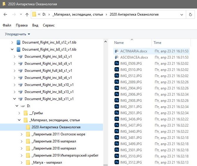

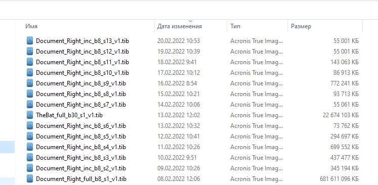

Архивы акрониса имеют расширение tib. В проводнике Windows выглядят как на скриншоте ниже. Посмотрите на него, видно что 08.02.2022 создан полный архив (со словом full в имени), большого размера. А затем каждый день инкрементальные архивы маленького размера.
Двойной клик по любому архиву в проводнике Windows раскрывает его. Может задуматься на некоторое время, акронису требуется прочитать все инкрементальные архивы для показа содержимого. Выбираем нужную версию (за нужную дату), раскрываем дальше как обычно в проводнике, находим нужные файлы в дереве, копируем себе куда хотим. Ничего специально настраивать не надо, оно по умолчанию так работает.

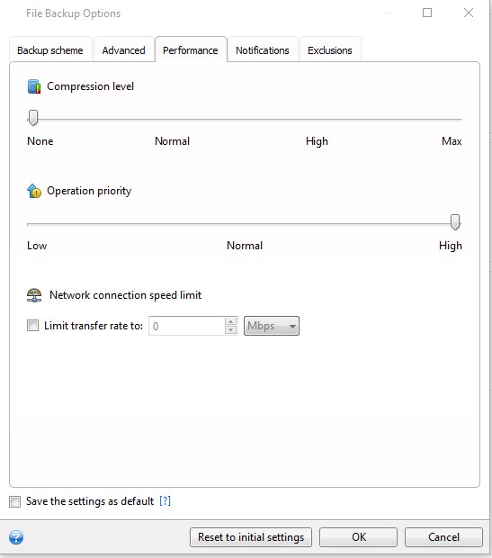

И где отключается сжатие файлов?

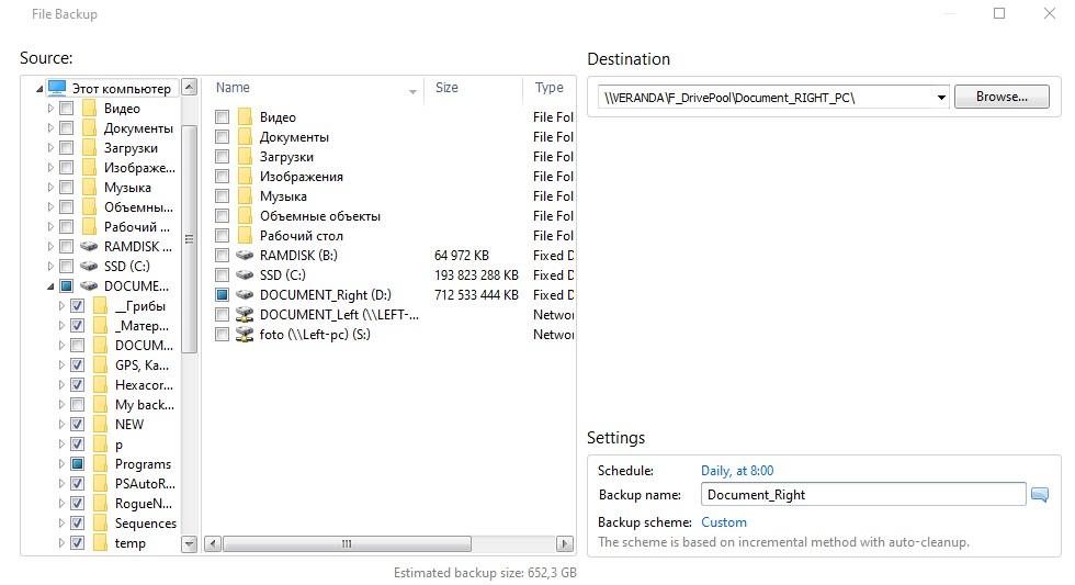

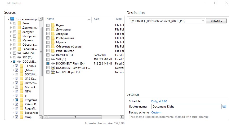

В настройках бекапа. Судя по вопросам вы с акронисом в рукопашную работаете? Весь его смысл в автоматических бекапах. Мне проще показать как у меня настроено. В интерфейсе создаем задание: жмем например File Bakup, выбираем весь диск который будет бекапится, снимаем галочки с папок, которые не надо бекапить. Например у меня не бекапится папка, в которую копирую сначала копирую файлы с фотоаппарата, до их сортировки, т.к. много мусора и бекапить его только место занимать). Выбираем папку куда будут писаться бекапы (лучше по сети на другой комп) и имя архива.

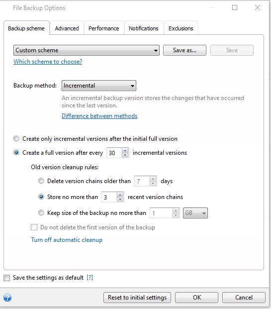

Выбираем расписание (Schedule на скриншоте выше), у меня ежедневно с 8:00. Далее настраиваем Backup scheme. У меня схема настроена так: сделать полную версию, а затем каждый день 30 дней инкрементальные версии. Затем снова полную и так далее. Хранить не более трех цепочек версий, то версии старше чем 3 месяца автоматически удаляются. Если много дискового пространства можно и больше версий хранить. Либо настроить копирование через день... короче вариантов много. Слишком много инкрементных архивов делать не следует, так как порча одного из них приведет к не читаемости всех последующих (но предыдущие прочтутся).

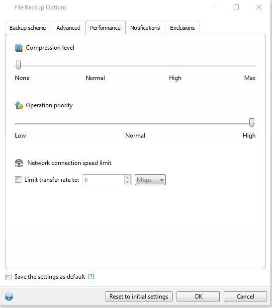

Степень сжатия, про которую вы спрашивали, регулируется в соседней вкладке. И да, фалы НИКАК не меняются от сжатия-расжатия при архивировании, это как бы самые основы компьютерной грамотности (сжатие с потерями и сжатие без потерь, чем отличается tiff от jpg в ту же тему ) smile

Вы еще спрашивали зачем понадобилось отключать сжатие. Для скорости. Инкрементный бекап создается и пишется быстро, скажем минуту или около того. А вот полный, раз в месяц, бекапится несколько часов. И, как оказалось, тормозит не сеть, и не винты при записи, а сам акронис при сжатии файлов (хотя комп очень быстрый Ryzen 5900). После отключения сжатия бекап файлы может и увеличились чуток в размерах, но незначительно (кстати, зачем сжимать NEF вообще не понятно), зато запись на диск идет на максимально возможной для него скорости.
