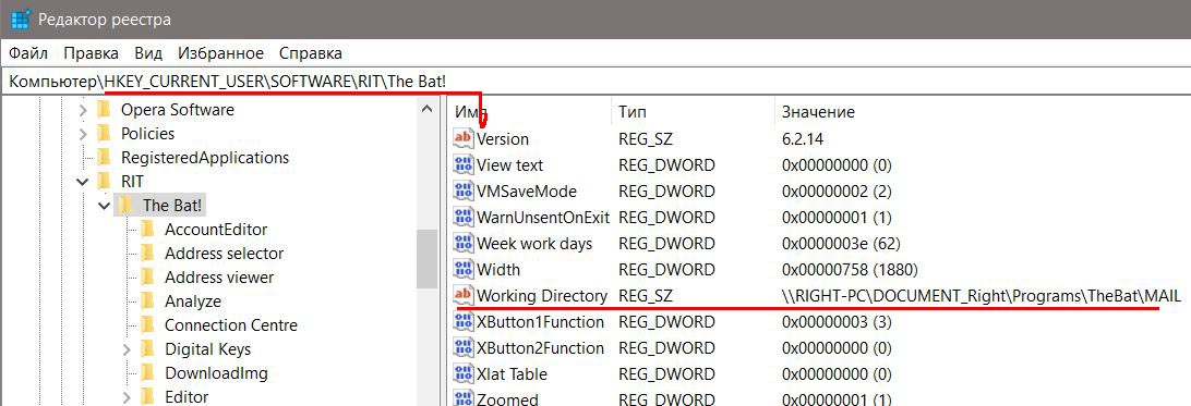

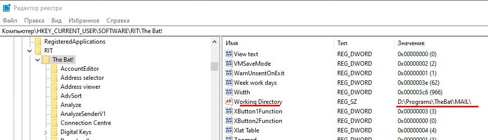

Да, с любого компа все открывается со всеми письмами и вложениями. Устроено это так. На каждый из трех компов установлена программа TheBat. Я не мудрствовал особо, просто перенес папку с программой и всеми файлами (C:\Program Files (x86)\The Bat!\) на все три компа. При запуске на компе, на который Бат ранее не был установлен, он видит что в реестре его записей нет и запускается инсталляция. А папка с почтовыми ящиками у меня на другом (расшареном) диске на одном из этих компов (D:\Programs\TheBat\MAIL\) На двух остальных компах указываю в Бате эту папку (выглядит примерно так \\ИМЯ_ГЛАВНОГО_КОМПА\Programs\TheBat\MAIL\). Здесь есть тонкость, я так и не врубился, если указывать почтовую папку из самого Бата, то он как бы создает ее по новой, затирая всю почту, которая там была... давно было, плохо помню. Я просто правил путь к почтовому ящику через реестр (путь "HKEY_CURRENT_USER\SOFTWARE\RIT\The Bat!\Working Directory" и еще где-то - поиском в реестре ищется), или скопировать письма в отдельную папку, а потом, после изменения почтовых каталогов бата на всех компах, вернуть письма на место. Понятно что через задницу делаю, но это разовая процедура настройки ... и сказать честно очень давно оно все было, не помню детали. Но там подводных камней особо нет, программа без мудрежа и особых хитростей (по крайней мере наши с вами старые версии).
>>>А пути как на компах прописаны, на тех, которые по сети к каталогу с почтой лезут?

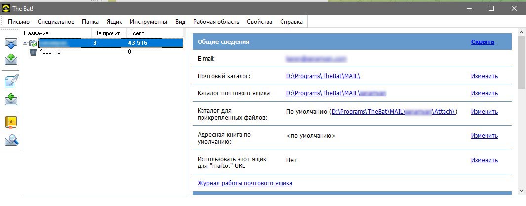

Вот, выше как раз написал. Для наглядности скриншоты, путь к почтовой папке на главном компе (на котором она и расположена)
И как эта же самая папка прописана на ноутбуке
