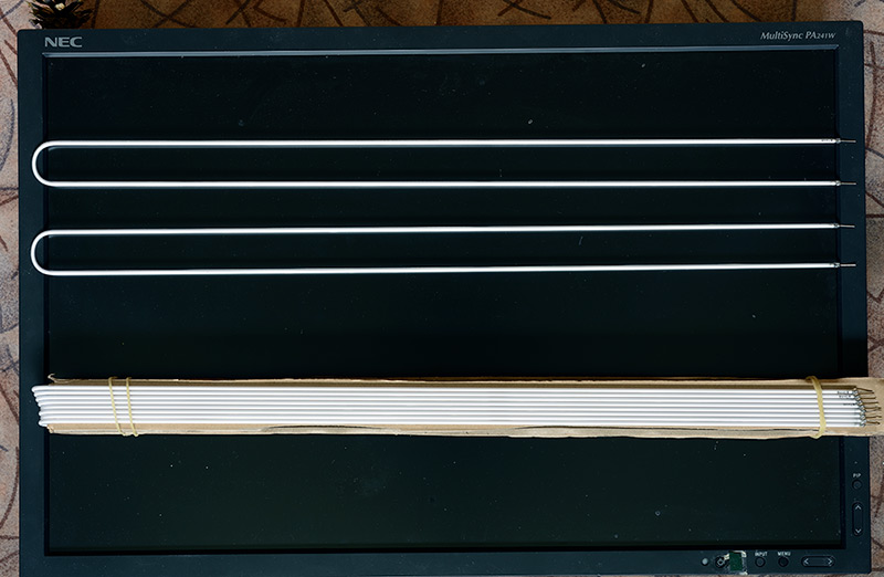

Приехали U-образные лампы к монитору NEC.
К сожалению чуда не случилось.
Во-первых они оказались правильной длины но чуть шире родных, 29мм вместо 26. Но это ерунда, пришлось повозиться, чтобы встали на место старых, расширить пазы, но в итоге встали.

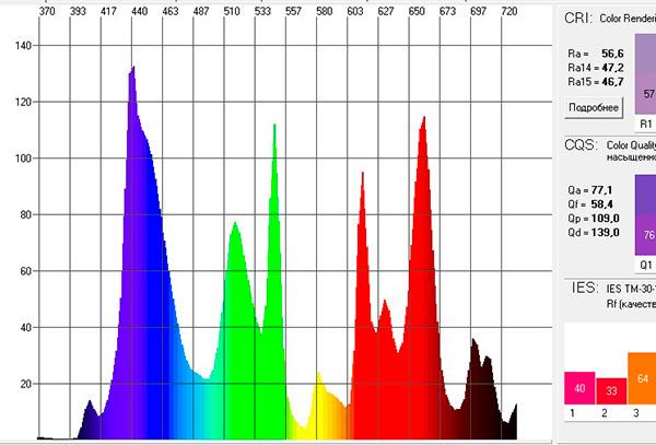

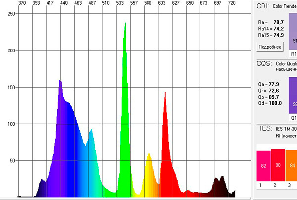

Во-вторых, смотрим спектр ламп и невооруженным глазом видим, что старые (родные) лампы имеют более широкий цветовой охват в зеленой и красной областях.
А у новых стандартный спектр обычных люминесцентных ламп в высокими пиками.
Новая лампа: чуть холоднее, 17700K и такой же красный оттенок, Tint = -22)
Старая лампа (примерно 13700K и сильный красный оттенок, Tint = -19)
