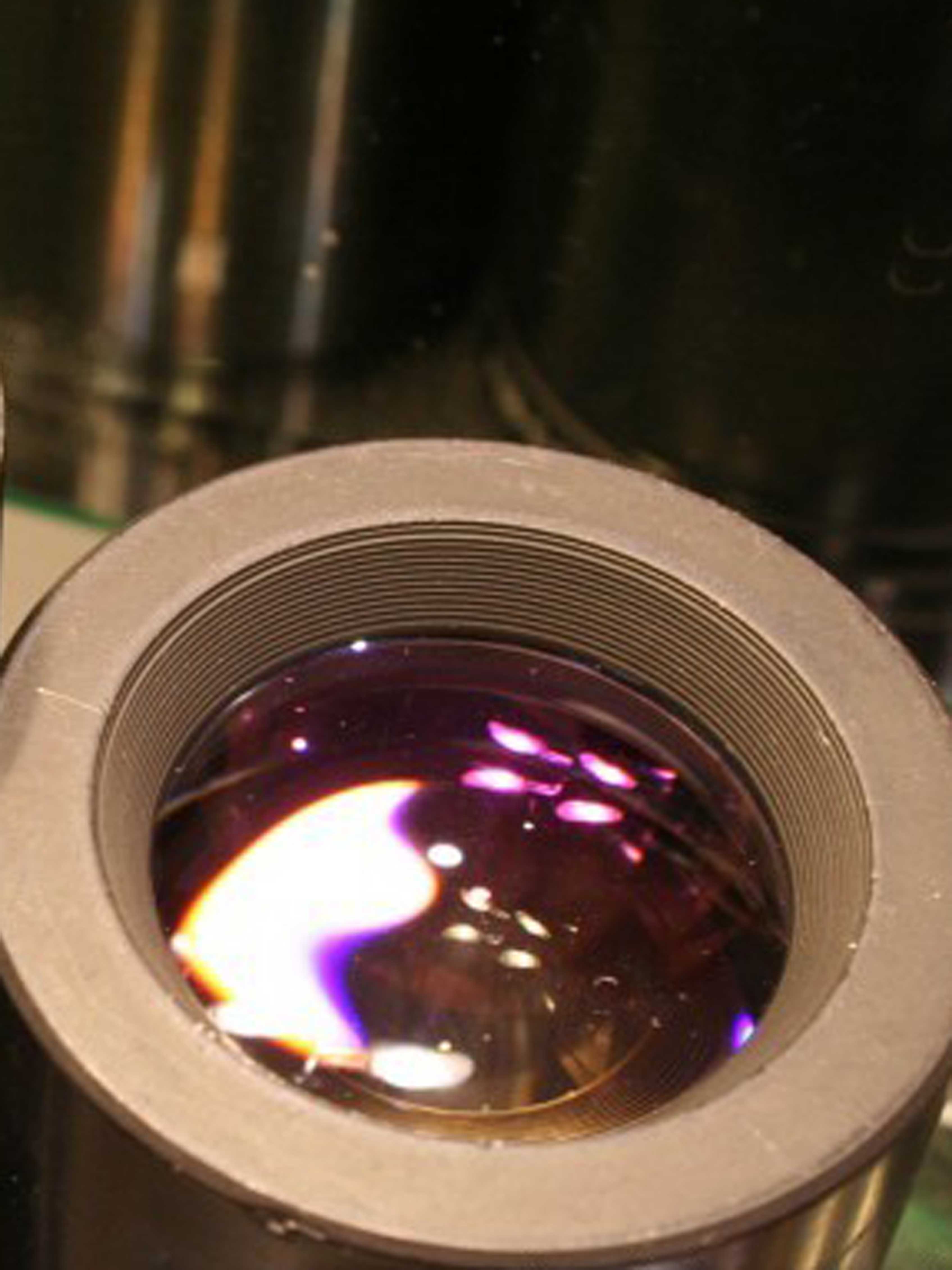

Все ясно, спасибо! =) Значит, этот я оставлю как есть, поснимаю и посмотрю, подходит мне то ФР, которое есть, или же нет, там дальше подумаю.
А на ростовые портреты лучше поищу что-нибудь другое. Может быть, вы сможете посоветовать что-то, что можно будет переделать на бесконечность меньшей кровью? Не сошелся же свет клином на гелиосах, я и юпитеры у нас видела... Хотя вот с "А" пока еще не встречала, надо поспрашивать. У нас же КОМЗ, там то же вроде бы что-то выпускали.
Да и полтинник не обязательно совсем, я бы и 85 мм с удовольствием попробовала, если бы встретила.
На всякий случай посмотрите эту ссылку о переделке Г-44М-X http://slava-zitev.livejournal.com/68733.html
. Все-таки ничего там сложного нет, нормальный мужчина с китайской дрелью, сверлом 2+ мм и адаптером-переходником справится за вечер. Единственный нюанс - на наиболее распространенном Г44М-4 бесконечности не будет (про 44-7 мне тоже не совсем верится) - нужно будет задний линзоблок выкручивать на ~3 оборота.
