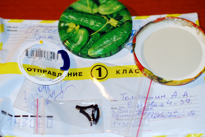

народ, поделитесь, сколько по времени в москву и МО вам шла посылка? моя что то тормозит, уж 9-ть дней кукует
-=NONAME=-
Сообщения: 461
Зарегистрирован: Ср авг 11, 2010 13:36
Re: Одуванчик Лушникова для Nikon.
Сообщение -=NONAME=- »
Нокс - моя шла 22 дня вроде )))
В результате, второй мне отправили на поезде с "курьером".
Теперь у меня один нераспакованный одуван есть smile Надо?

Ура! Таки забрал я свои одуваны с почты!
Остался пока открытым вопрос: стоит ли клеить на Калейнар-5Н??? Т.к. читал на каком то форуме, что механизм прыгалки у калейнара какой то "не такой" и что при прикрытии дырки, одуван будет врать и тут экспокоррекция не спасёт.
Спасибо Виктору! drinks
