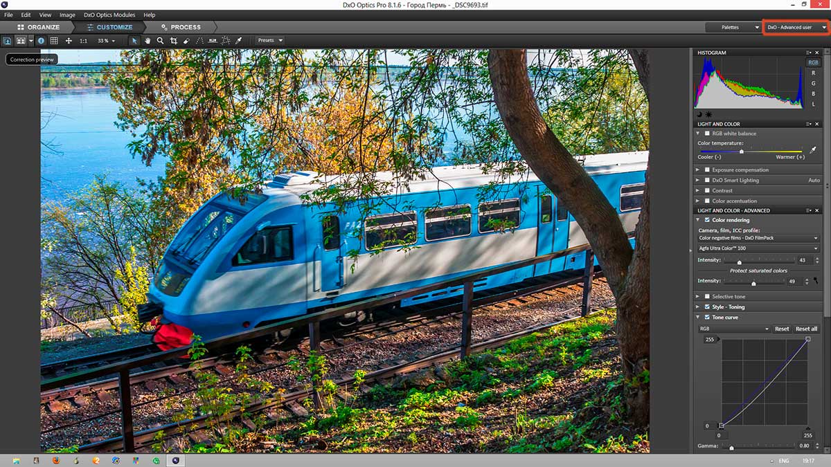

Друзья, при обработке tiff в dxo не дается коррекция кривыми, fine color controller и пр. Так идолжно быть, или в настройках можно указать? Спасибо!
crank
Сообщения: 1022
Зарегистрирован: Сб июн 06, 2009 16:35
Re: Софт от DxO
Сообщение crank »
Abricos писал(а): Чт июл 18, 2013 05:57
Указать нужные панели справа вверху (Palett). dunno
Abricos
Сообщения: 2
Зарегистрирован: Чт июл 18, 2013 05:54
Re: Софт от DxO
Сообщение Abricos »
crank писал(а): Чт июл 18, 2013 13:23
У-ффф...
Спасибо, я с silkipyx перепутал unsure

ЗЫ DxO-9 - очень удачная версия. Лучше предыдущих. Но самое ценное в ней - шумодав. Цена того стоит, чтобы только за шумодав купить. Ну и дефолтный цвет стал заметно лучше и ближе к оригиналу.
Свежая обучалка по работе с шумодавом в 9-ке
А самый близкий к оригиналу цвет для начала работы дает, на мой взгляд, Color rendering - Generic renderings - Neutral color, Neutral tonality (и он же v2).
