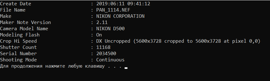

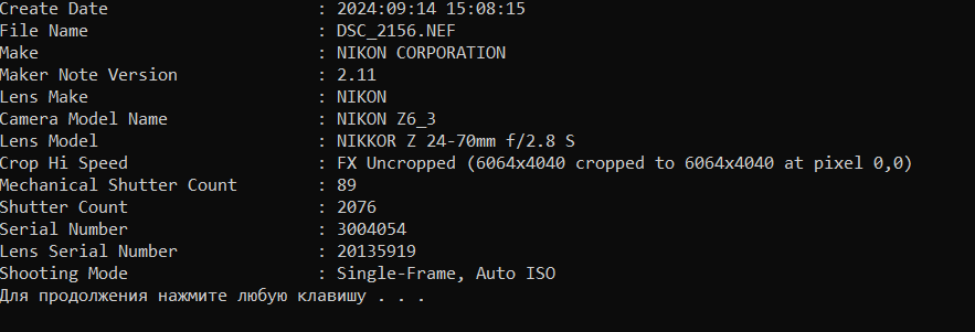

sergey_nikonov писал(а): Пн фев 10, 2025 18:33
Во всем EXIF нет явной информации DX или FX. Я думал может можно как-то "догадаться" по косвенным признакам.
Вообще говоря, есть...
Но, по-видимому, не для всех камер (у меня нет столько примеров, чтобы проверить)
Попробуйте посмотреть exif программой exiftool с параметром "CropHiSpeed"...
Например
