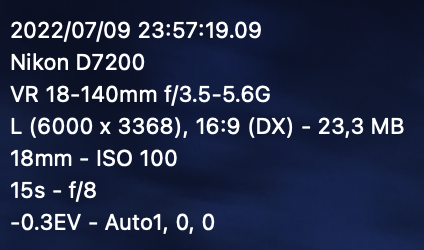

Julysha писал(а): Ср июл 13, 2022 20:39
А камера у Вас новая? Прямо из магазина, или у нее до Вас был другой владелец? Возможно, он ее так и настроил.
Проверьте настройки f9, f2, f3, f4.
Да, новая, пол-года ей. Я сам настраивал, все проверил, нету такого..Однако, когда делал эти фото, камера лежала на парапете, что там я мог и нажать нечаянно..
Вообщем, данное изменение размера снимка - это 16.9, верно?
Re: Блог владельцев D7200
konrad_23 писал(а): Ср июл 13, 2022 20:59
У меня камера уже лет пять, но ни разу такого не случалось.
Наверно. Я на кропах изменением области изображения не пользуюсь, а если требуется подогнать формат картинки под аймак, то использую обычный кадр, который сама кроплю в фотошопе.

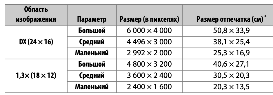

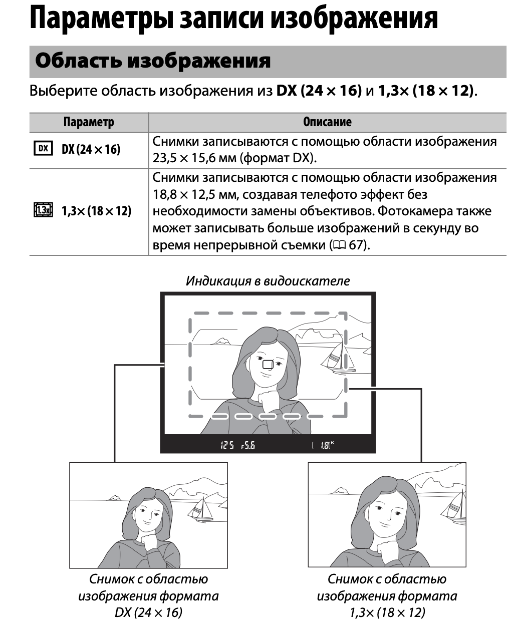

PS Заглянула в мануал. Оказывается, в Д7200 всего два варианта области изображения - DX и 1.3x:
Ни один из них не подходит к описанному Вами 6016х3384.
Произвольное изменение соотношения сторон кадра можно сделать лишь при кадрировании в камере через меню "Обработка":
Кстати, эксиф в NX-Stidio дает другой размер Вашего примера - 6000х3368:
