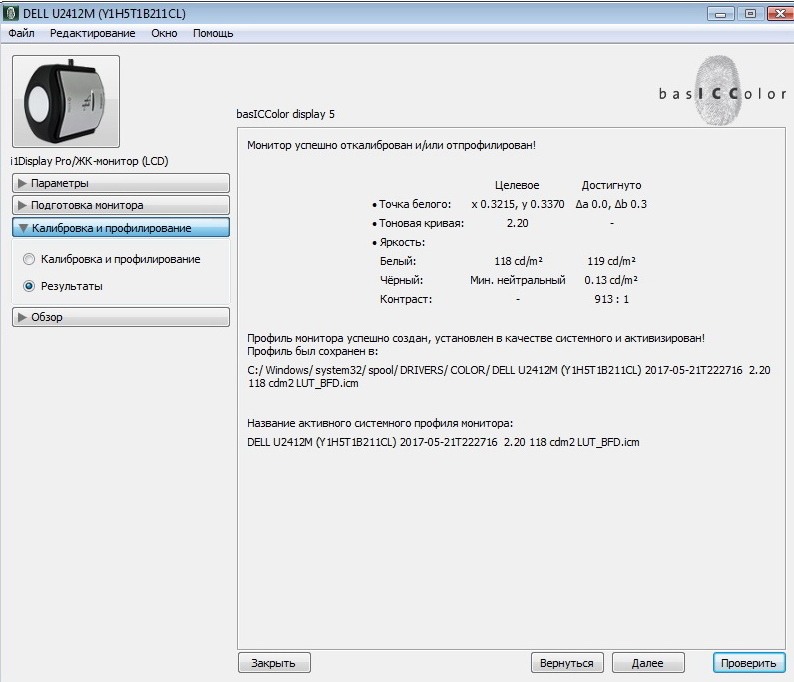

Julysha писал(а): Вс май 21, 2017 20:55
Мда...
Калибровала его в последний раз в апреле, с помощью нековского i1 Display2, который хоть и откалиброван под очень широкий профиль, но не умеет различать типы LCD мониторов (спроектирован под нековский монитор с ламповой подсветкой), поэтому вкладка с выбором сорта типа монитора всегда была неактивной и всегда стояла на дефолтном Generic.
Сейчас я проверила результаты этой калибровки с помощью i1 Display Pro, выбрав вначале White LED, что соответствует типу Dell U2412M.
Результаты просто ужасающие: по яркости и гамме тест прошел, а по ЦТ отклонение ДельтаЕ около 15!!! Было очень заметное смещение в сине-красную сторону по дельтаE, особенно по ЦТ. И я это всегда чувствовала, но грешила на несовершенное наружное освещение.

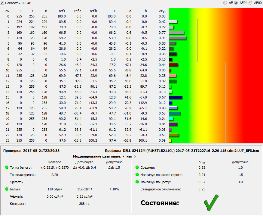

Сейчас перекалибровала на скорую руку и получила такое
Все картинки, даже обои на рабочем столе сразу стали приятными на вид, теплее и живее в цветах. Мониторы стоят не рядом, но мне кажется, что кртинка выглядит так же, как при эталонном освещении 5000 К на моем Эйзо и НЕКе.
Теперь можно калибровать тщательнее, добиваясь еще меньшей погрешности.

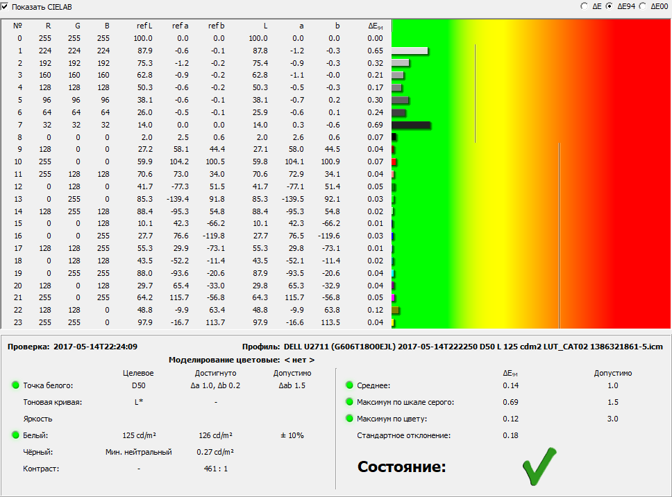

Юля,добрый день.
У меня на скорую руку это где-то вот так
DELL U2711 (G606T18O0EJL) 2017-05-14T222250 D50 L 125 cdm2 LUT_CAT02 1386321861-5-001.png

гамму 2.2 вместо L(тоновая кривая) поставьте и результат будет примерно как у Юли
Олег, так у меня тоже так бало лет пять назад, когда я купила монитор. И Ваш с ламповой подсветкой, а мой -один из первых LED, он очень простенький, всего за 200 евро, в нем даже не 8-битный цвет, а 6-битный, монитор только для чтения и административных дел. А видеокарта в компе - вообще 2005 года smile
[oft]От видеокарты точность цветопередачи тоже сильно зависит, я уже приводила такой наглядный пример
На картинках: 4 выходных оттенка без коррекции, затем - 2 выходных оттенка на малоразрядной LUT, и 4 выходных оттенка на многоразрядной LUT
Изображение Изображение Изображение
[/oft]
Но мой пост был о другом - о том, что при калибровке нужно обязательно учитывать тип LED, их, оказывается, несколько. И от того, какой из них выбираем во время калибровки, зависит точность, особенно сильно влияет на точность ЦТ.
Мой прежний колориметр, который я покупала для калибровки NEC PA241W, рассчитан на широкий гамут, но на ламповую подсветку, подозреваю, что им уже нельзя калибровать NEC PA242W.
Когда я его подключала к БейсикКолору для калибровки Делла, он не спрашивал меня о том, какого типа LED этот монитор, он просто не мог различать таких нюансов, поэтому БейсиКолор не активировал функцию выбора типа монитора.
Кстати, тесты проходили и показывали очень маленькую ошибку, но результат мне не сильно нравился. Вроде бы все правильно, а нет такой чистоты и естественности цвета, как на Неке. Когда я проверила эту калибровку другим (новым) айваном, и учла тип монитора, то он и показал большие отклонения.
Да мне и не нужна большая точность на обеденном мониторе, там и компьютер слабенький, и видеокарта старая, но для интернета хватает.
Кстати, на точность калибровки очень влияет выбранная целевая ЦТ, яркость и гамма. Если они далеки от тех, что заложены в монитор, на что монитор откалиброван на хаводе, то и отклонения будут большими.
Мой Делл офисный, в нем родная ЦТ 6500-7000К, и крейсерская яркость должна быть 140 сд/м2, а в Эйзо родные 5000К, максимальная точность цветопередачи - при 90 сд/м2 , 5000К и гамме 2.2, он заточен на подготовку фотографий для печати.
Re: Купить калибратор в складчину в Питере
ko-she писал(а): Пн май 22, 2017 09:14
Да, L* всегда дает выше точность в сером градиенте. Но я решила поставить те же целевые параметры, что и на на Эйзо и Неке, то есть 6000К, 2.2, только яркость чуть выше, в гостиной все-таки светло.
