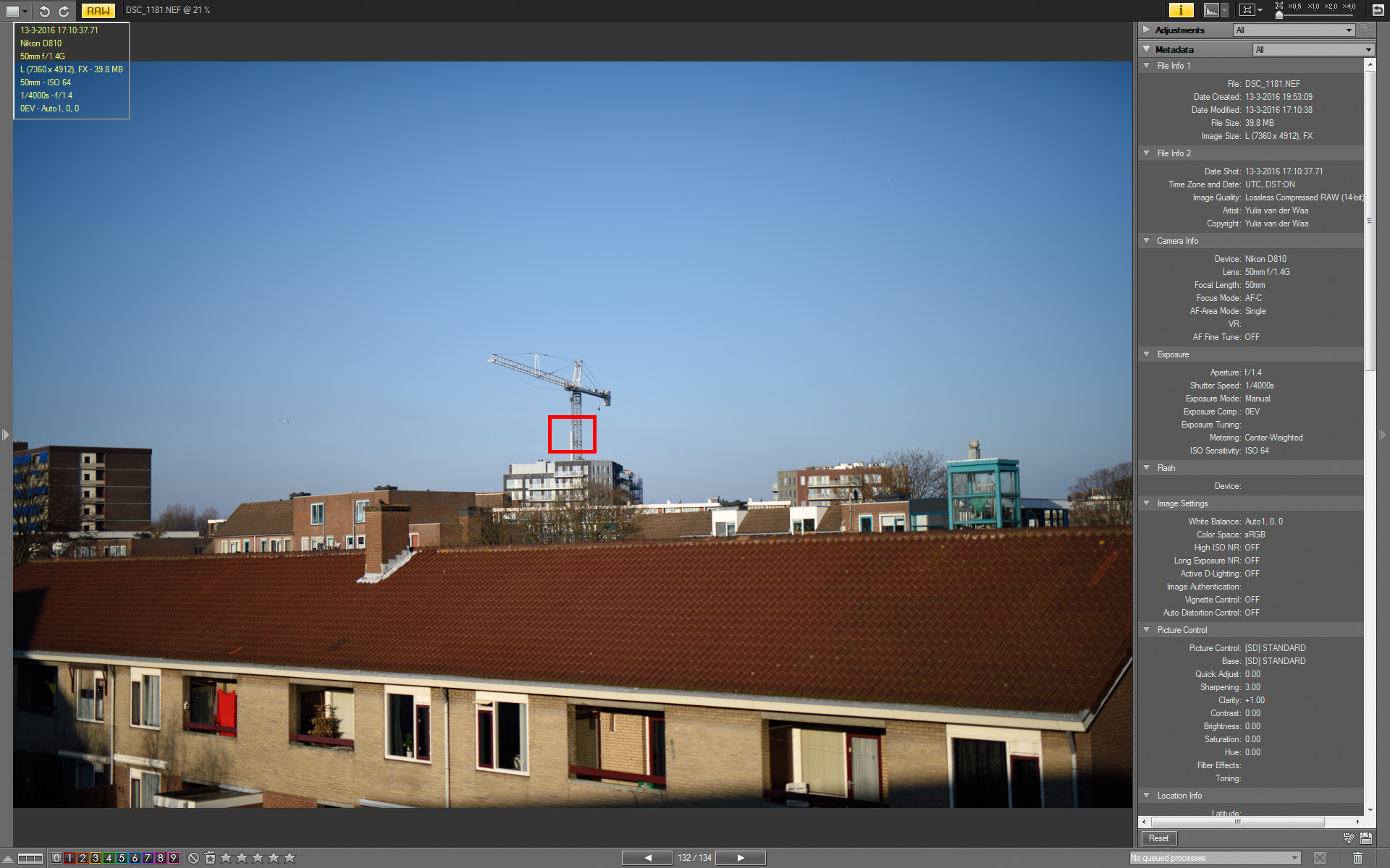

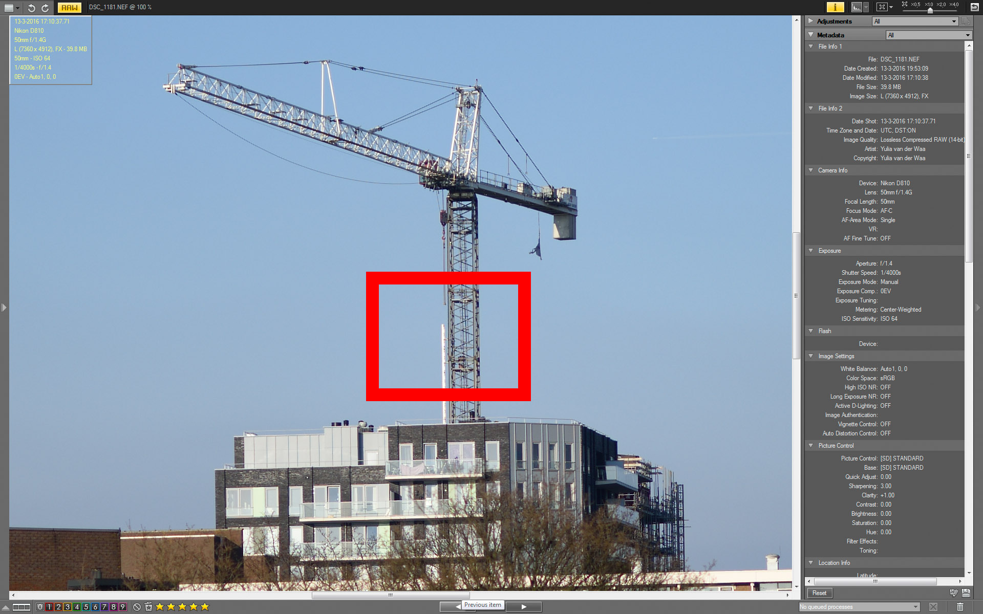

Моя Сигма-Арт 50/1.4 резкая на бесконечности на открытой и попадает точно, как, впрочем, и с короткого расстояния. Но я честно отъюстировала ее на док-станции на 40, 70 150 см (с помощью Spyder LensCal), и на бесконечности (по горизонту из окна).
В док-станции на 150 см поправка +5, на бесконечности +4 (на 40 см +9, на 70 см +8), в камере поправка 0. Рекомендуемое расстояние при юстировке нужно соблюдать очень точно, отмерять сантиметром от уровня матрицы. Я просто клала камеру на книгу на столе (чтобы попадала в центр мишени), на столе же стоял Spyder LensCal, т.е. обошлась без возни со штативами.
Без такой штуки юстировать с короткого расстояния очень трудно
Re: Sigma 18-35mm f/1.8 DC HSM
А попадает на бесконечности на открытой так
Если у 18-35/1.8 такие же характеристики, то можно его купить и побороться за его АФ.
