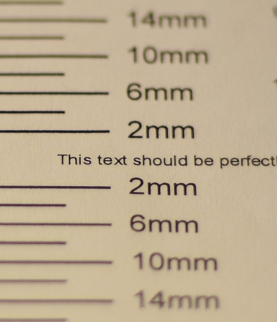

Мои 5 копеек.
Вот 50 1.4 G. Это один из 10 снимков (другие при дневном свете- покачественнее (если можно так сказать
), но - такие же (всмысле бэк-фокуса).
Поправка -15 и -20 дает правильную фокусировку.
На 18-105 - почти тоже самое (-8 и -20)
Несу завтра в сервис.

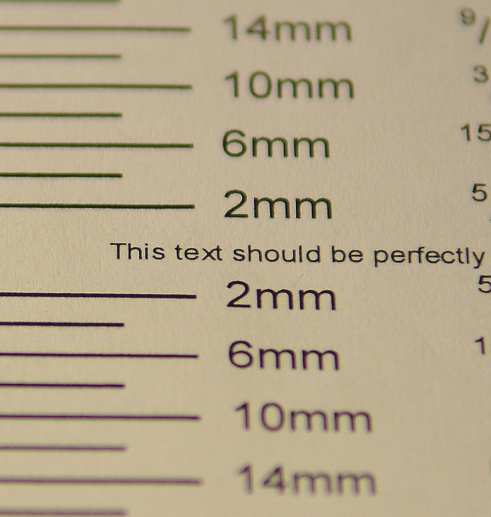

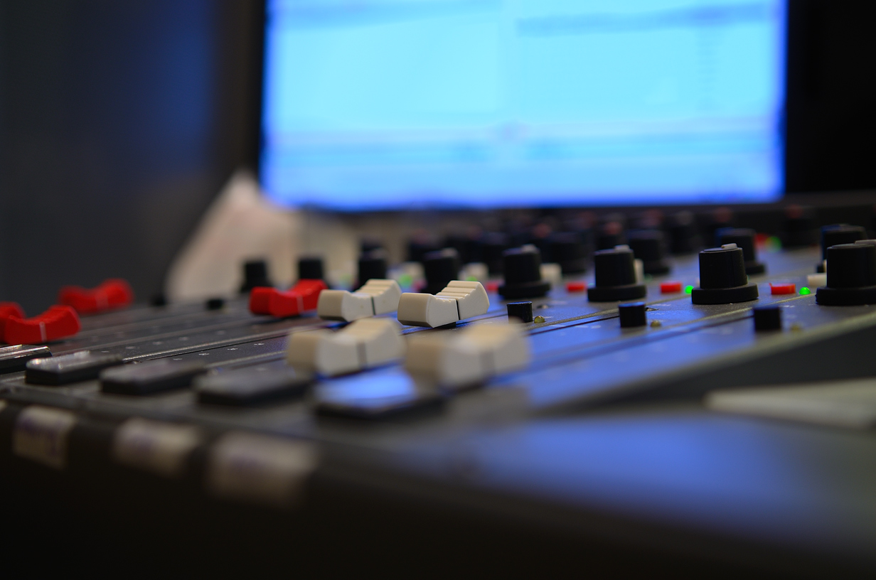

У меня тоже все нормально. По крайней мере не замечал. Завтра таблицу постреляю на японском полтинике 1.8 - он у меня гарантировано без отклонений.
А это кадр с 17-55 на 2.8

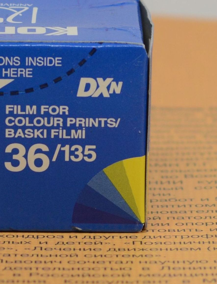

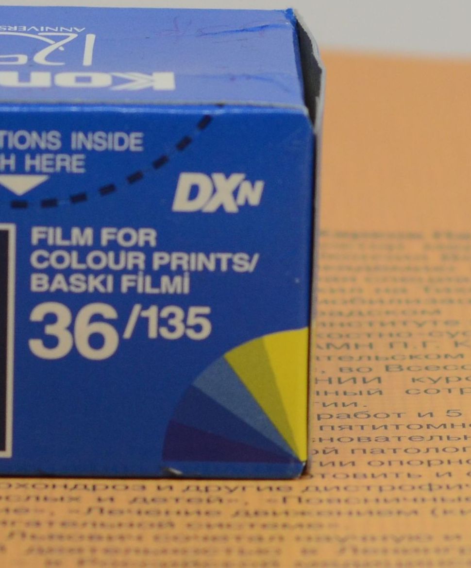

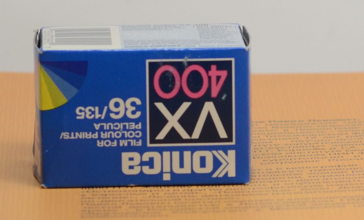

Ещё раз для сомневающихся. Только что сделал два снимка со штатива. Первый в обычном AF-s режиме, второй в лайв вью. Думаю всем видно что на первом снимке бэк фокус. И такой бэк фокус не лечится подстройками и присутствует на трёх моих объективах. Плюсом ко всему ещё в обычном режиме добавляется шевелёнка, что видно на первом фото, видимо происходит какое то сотрясение камеры во время снимка.
Если кто нибудь из умных людей посоветует что покрутить и какой режим выбрать, я с удовольствием выполню и выложу результат здесь.

Я так и думал, началось бла, бла, бла. Могу вам продать если у вас зубы крепкие.
Вот снимал издалека что бы не было разговора про МДФ

17-55 на f2.8, коррекция - 0
кроп 100%
Думаю на обоих картинках все в пределах допусков и нормы.
кроп 100%

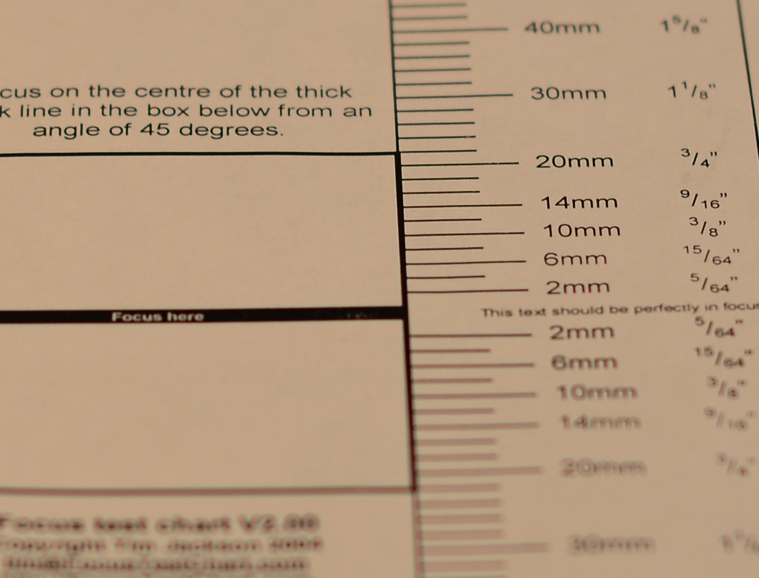

...если не ошибаюсь,табличку надо располагать перпендикулярно к объективу..мои пять копеек...

AF-S, фокусировка по центральной точке, снималось на минимальном расстоянии фокусировки для данных стекол (45 см для 50/1.8 и 36 см для 17-55/2.8). Остальные параметры думаю не важны.

Таблица должна располагаться под углом 45 градусов относительно оси объектива. На ниже приведенной картинке роль таблицы выполняет линейка с нанесенными делениями, а роль мишени белые и черные квадраты.
