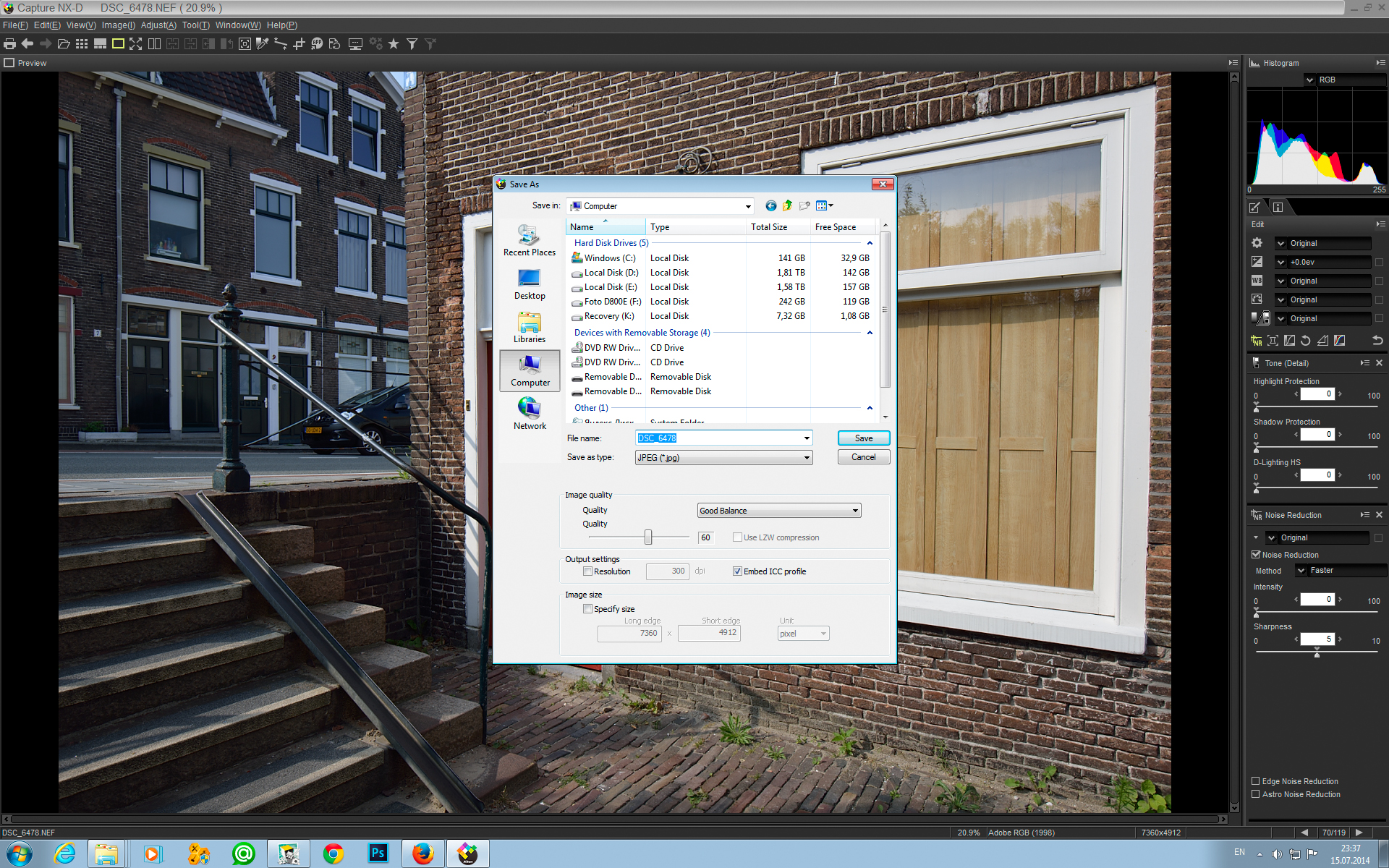

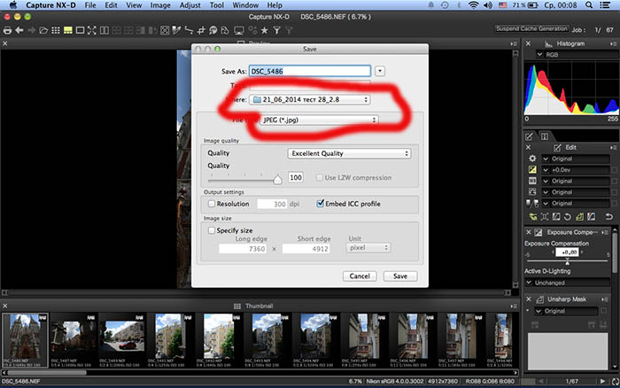

Кто разобрался в настройках: как сделать так, чтобы результат конвертации всегда сохранялся в той же папке, в которой находится исходный НЕФ?
В бета-версии это было невозможно, похоже, что и сейчас нельзя.

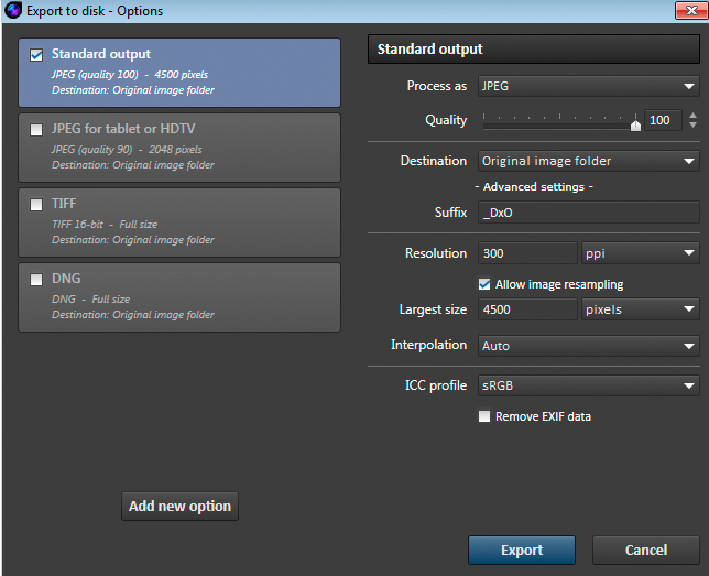

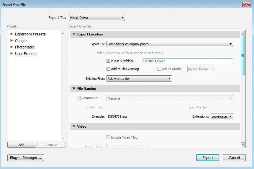

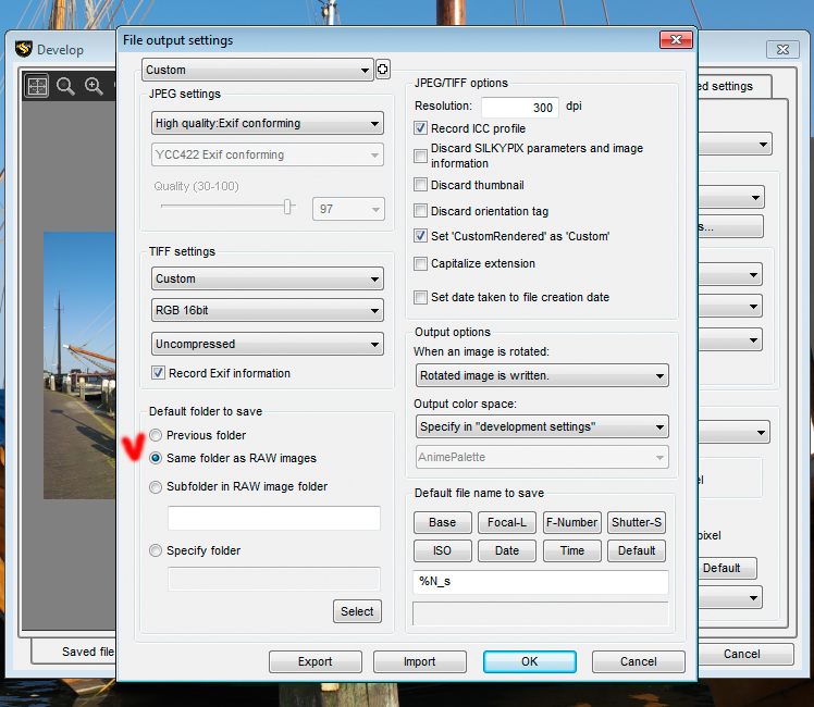

Предлагают выбрать любую папку на компе, но нет варианта (the same folder as original photo), как есть во всех конвертерах. Например, в Лайтруме:
или в DxO
и в Силки это есть:

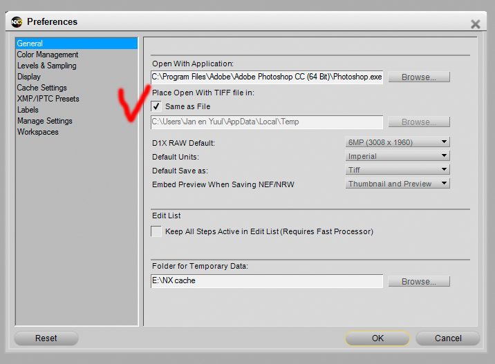

И даже было в старом Кепчере:
Только в новом нет sad

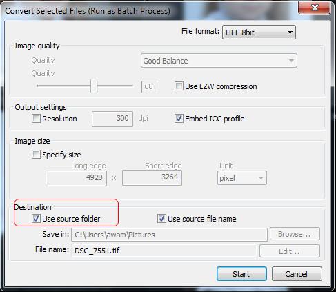

При пакетной конвертации есть такой вариант:

awam писал(а): Вт июл 15, 2014 17:52
Похоже, что новый кепчер заточен под обработку потока, а не под отдельные художества.

Re: Capture NX-D

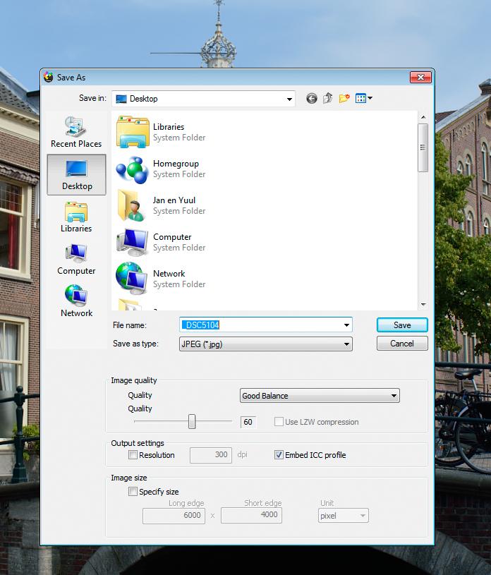

gensh писал(а): Вт июл 15, 2014 18:47
При конвертации одного файла, он и так, по умолчанию, сохраняется в ту же папку.
Ничего подобного, при конвертации одного файла нужно выбирать целевую папку вручную, и нет там такой опции, чтобы в ту же самую.
У меня по дефолту сконвертировалось на рабочий стол.

Сейчас еще раз проверил, несколько разных папок. Все время сохраняет ту же папку, в которой находится изображение.

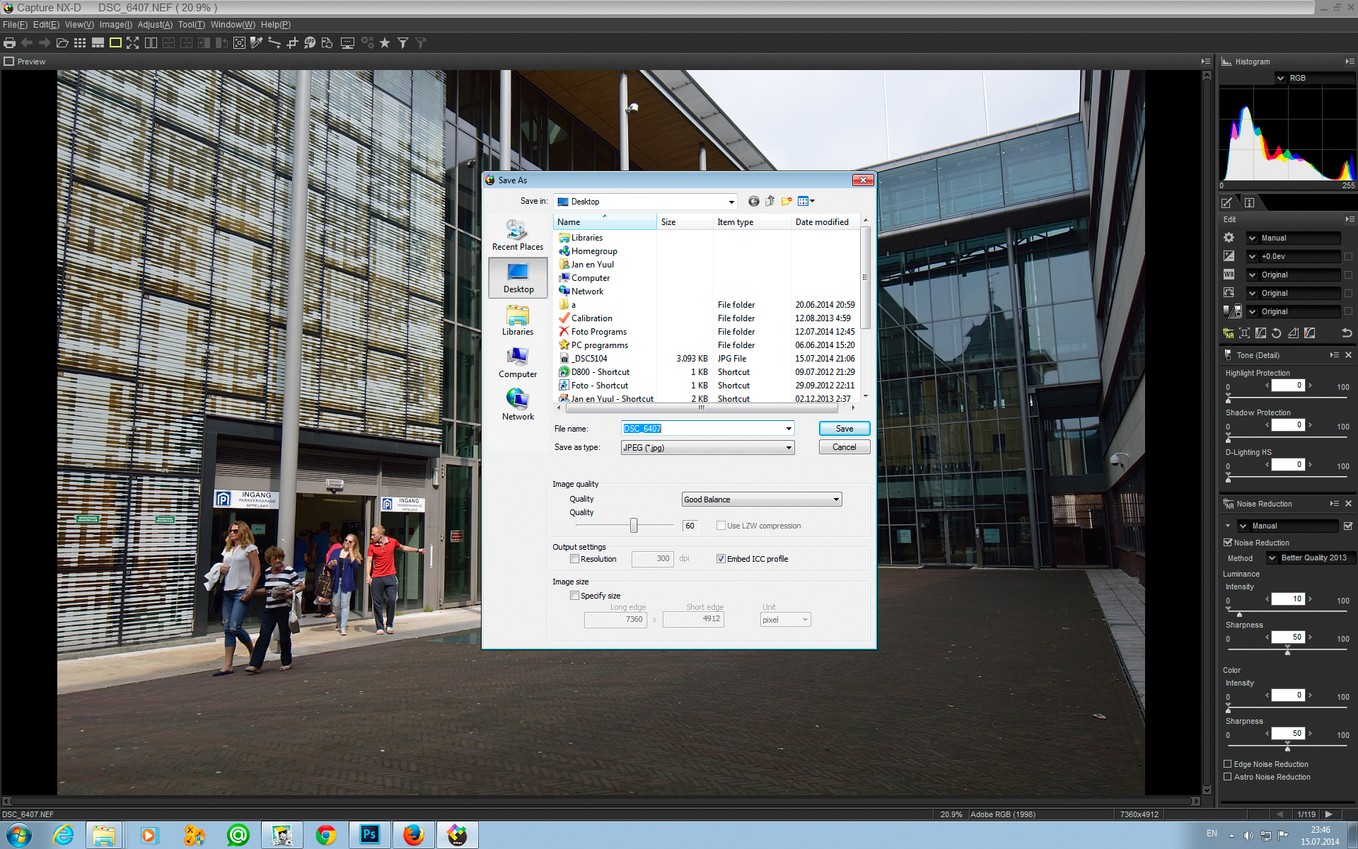

gensh писал(а): Вт июл 15, 2014 21:17
У Вас Мас, на Винде даже окно выглядит иначе, и нет строчки tags:
У мене несколько физических дисков в компе, фотографии находятся не там, где система, система и программы стоят на SSD. Раньше никогда с этим проблем не было, даже в старом Кепчере.
Когда заново запускаю программу, она упрямо по умолчанию хочет сохранять результат на рабочий стол (и, действительно, сохраняет туда):

Julysha писал(а): Вт июл 15, 2014 21:39
Да, у меня Mac. На винде пока не установил, так как с такой скоростью, прийдется пока воздержаться от этой программы???!
По поводу разных дисков - то я попробовал сохранять и на сервер (домашний), и здесь все работает по умолчанию.
Re: Capture NX-D
gensh писал(а): Вт июл 15, 2014 21:43
Так со скоростью никаких проблем нет, работает быстро, но неудобно. Ну и черт с ней, все равно Кепчером уже сто лет не пользуюсь, проживу без него. Придется его помучить, когда куплю Д810. А пока обойдусь сторонними конвертерами.
Дело в том, что результат я всегда сразу отсылаю в Фотошоп (16-битный тифф весит 206 Мб), одним нажатием кнопки (открыть в другом приложении), и этот тифф теперь записывается где угодно. Если так и дальше пойдет, то потом замучаешься чистить комп от накопившихся промежуточных тиффов, причем в самых неожиданных местах.

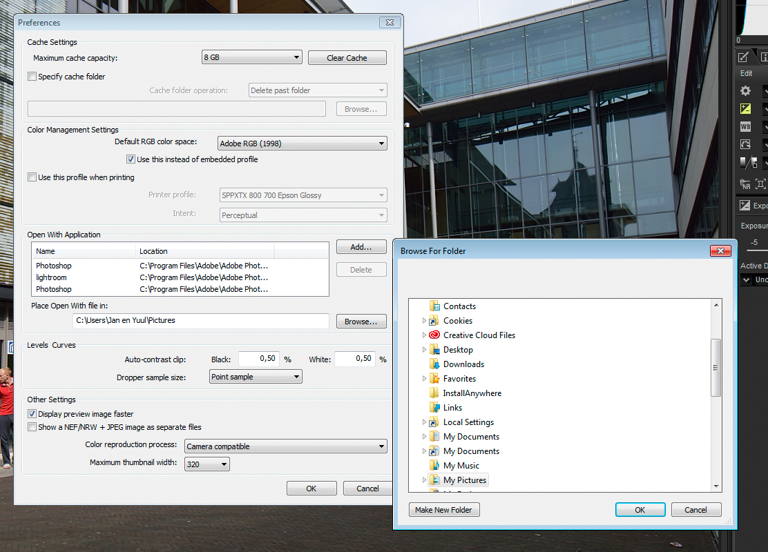

Re: Capture NX-D
landscape писал(а): Вт июл 15, 2014 21:58
[member="Julysha"],
У меня тоже куда угодно
Может у Вас "хвосты" в системе, после беты?
Бету я аккуратно снесла. Похоже, что для мака и для винды версии немного различаются.
Ну не может же из-за хвостов быть совершенно разное окно сохранения файла. Нет в моем окне тегов, и выбор места сохранения файла стоит в самой первой строчке окна, а у маков - в третьей.
И еще: есть выбор только между jpg и tiff. Надеюсь, что тифф 16-битный, хотя почему бы не сохранять в 8-битный (вдруг кому-нибудь требуется).
