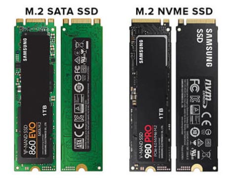

В времена i7-2600 M.2 еще не было. Просто скопировал весь старый системный диск HDD на новый M.2 NVME.(M.2 только формфактор, не полностью показывает свойства диска.)
