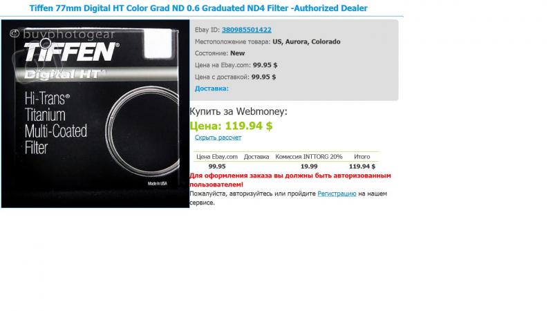

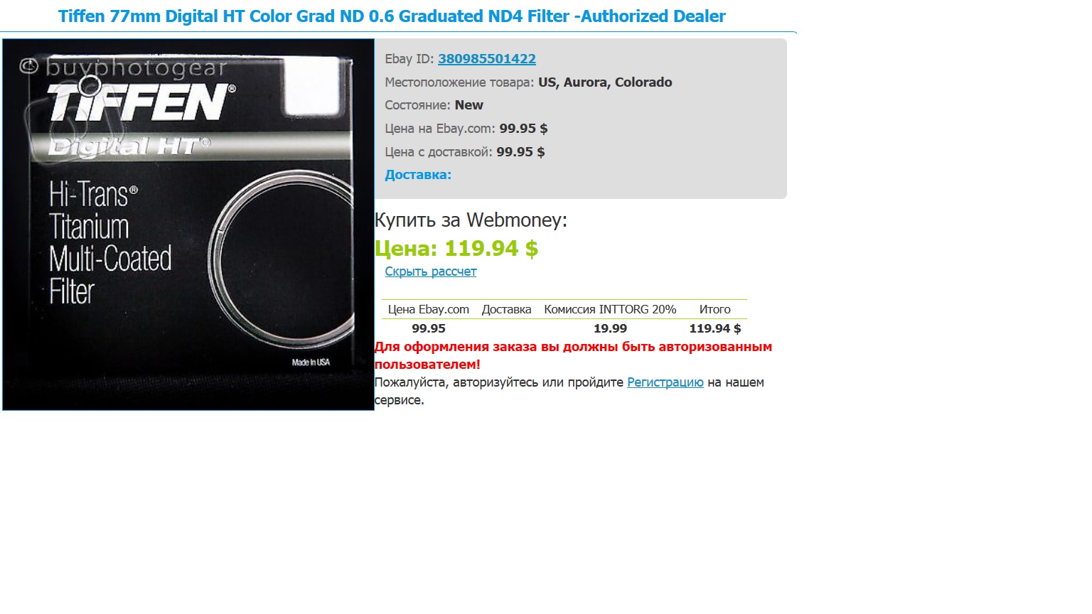

Вот нашел. Это он?
Re: Блог владельцев 16-35/4
Sarm писал(а): Сб июл 23, 2016 08:12
Вот нашел. Это он?
Да, это он.
