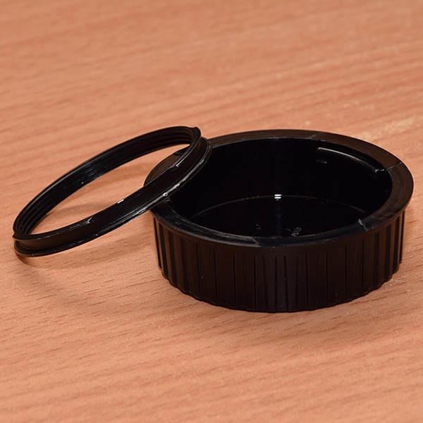

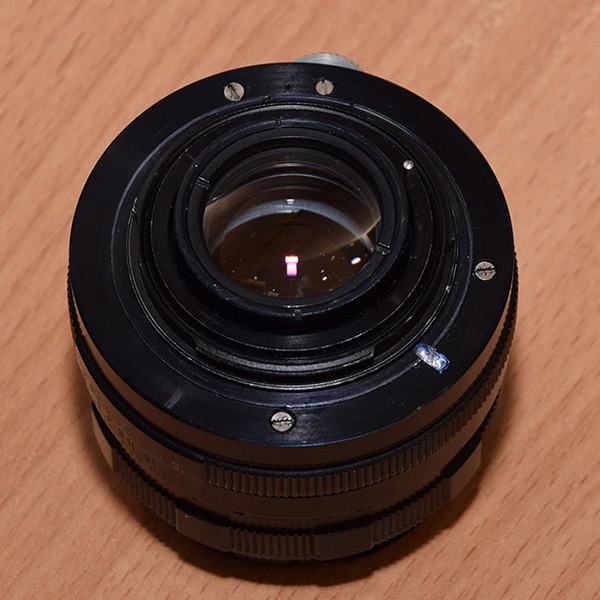

У меня Гелиос 44М. Тоже пришла в голову идея сточить переходник.
Потребовалась доработка задней части объектива для фиксации — высверлил выемку (не сквозное отверстие)
Итог: линзоблок заходит примерно на 1 мм глубже, максимальная фокусировка на 7-9 м.
После перебрал механическую часть объектива. Теперь линзоблок заходит еще на 0,5-1 мм глубже и появилась бесконечность.
Пример фото. Кроп желтой области.
